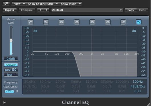

- HP6: es un filtro pasa alto (High Pass Filter). Esto lo que hace es que sólo deja pasar las frecuencias que estén por encima de la seleccionada. O dicho de otro modo, mutea las frecuencias que estén por debajo de la seleccionada. Esto viene muy bien para eliminar frecuencias graves por debajo de las naturales de un instrumento. Su forma es esta.
Como puedes ver, en el gráfico se han eliminado todas las frecuencias por debajo de los 128 Hz.
- LP6: es lo mismo que en los graves, pero en la zona de los agudos. Es decir, esto es un filtro pasa bajo (Low Pass Filter), que elimina las frecuencias que están por encima de la seleccionada. Es perfecto para eliminar chicharras o ruidos agudos digitales. Su forma es esta.
En este caso se ha aplicado un filtro pasa bajo en torno a los 300 Hz, lo que hace que sólo pasen las frecuencias que están por debajo de los 300 Hz, eliminándose el resto.

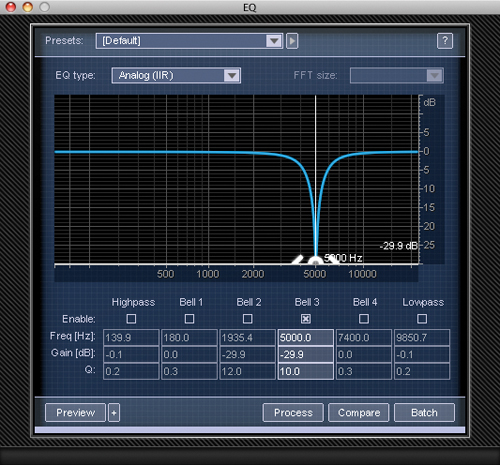

- Notch: también conocido como filtro aguja. Como podrás suponer, es un filtro con una Q muy grande, de modo que podremos realzar o recortar sólo la frecuencia seleccionada, sin afectar al resto. Tiene esta forma.
En este caso se ha aplicado un filtro tipo notch muy drástico con un recorte de casi 30 dbs en los 5000 Hz. Notarás que sólo afecta a esa freciencia y no a las de alrededor.
