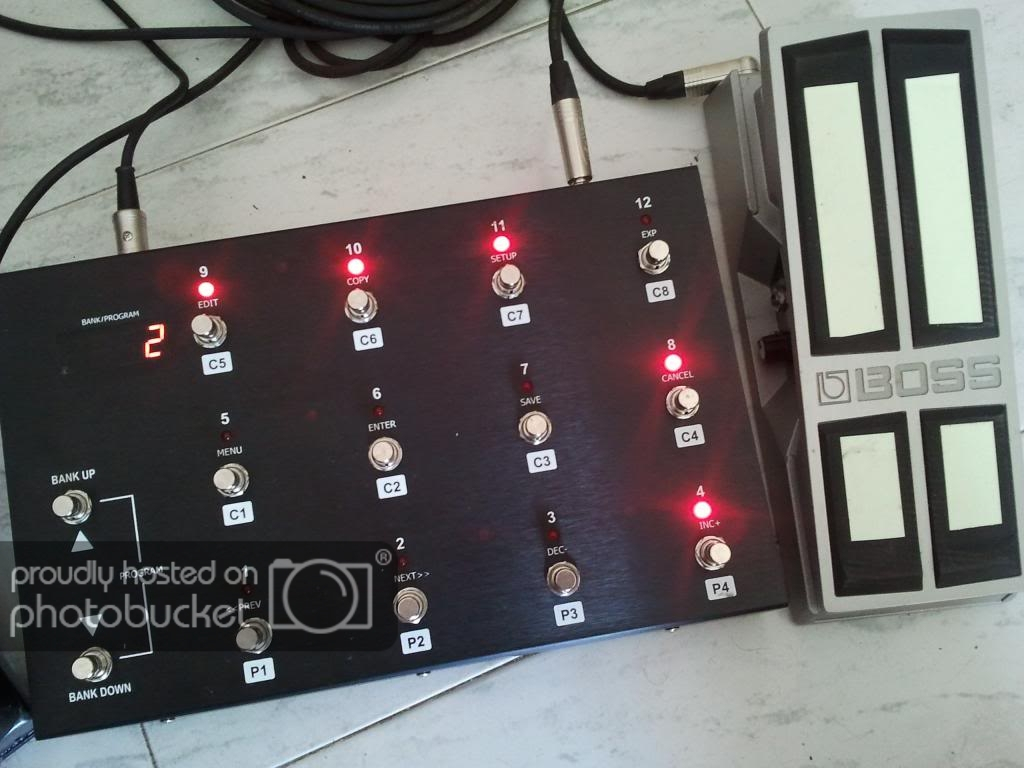

Ya tengo nueva controladora para el Eleven!!
Esta es la Peak FCB8N, la hermana mayor de la que tenía, la Peak FCB4N2, recién comprada a un compañero del foro.
Esta viene a ser como a que tenía, pero con la comodidad de que puedo programar los ocho pulsadores superiores para activar o desactivar los bloques de efecto, marcar el Tap Tempo o lo que sea. Además tiene una entrada para el pedal de Expresión. Perfecto!
Hace tiempo que estaba interesado en esta pedalera, pero apenas se veían por España. Incluso me puse en contacto con el constructor, un tal Sakarin.
Me dijo hace un par de años que ya tenía lista la versión 2 de este modelo, con sustanciales mejoras, pero por culpa de las inundaciones en Tailandia se le había complicado todo. Así que al final me quedo con esta, de momento.
A ver si tengo un hueco en estas semanas y la programo.
Saludetes.

Esta qué suele costar Guitarrilia???? .. yo estoy pensando en vender la FCB1010 que lleva el chip eureka... me gusta más esa que tienes con pulsadores y más pequeña
Guitarrilia
por el 19/10/2013
Perdón por el offtopic. :oops:
Esta cuesta 289$ en la web, gastos de envío y aduanas aparte.
http://www.peak2005.com/j/midi-foot-controllers/16-fcb8n-programmable-midi-foot-controller.html
Otra opción más que interesante es la Rocktron Midi Raider, pero son 379 €.
