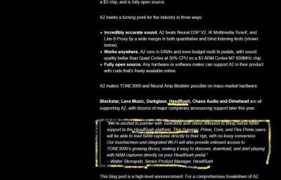

Se sabe algo de esto?
Enrique Romagosa
por el 05/06/2026
#3945
Sería un bombazo que se integrase NAM A2 en las Headrush, porque en Tone3000  tienes toneladas de modelados para descargar de forma gratuita.
Hay multiefectos y pedales de gama baja que ya suportan la carga de ficheros NAM. Se ha convertido en el formato dominante y además es de código abierto.
antonio l
por el 05/06/2026
Bueno ya está confirmado, para este verano nos llegará una actualización,lo que no sé sabe es que mes será
