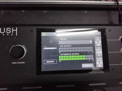

noyk
por el 10/11/2025
Hola buenas a todos, a ver si me podéis ayudar..
De golpe y porrazo la señal en rig se me ha quedado a 0. La alternativa funciona, pero la de rig nada de nada, adjunto una imagen.
He configurado las salidas en alternativa y se oye, pero...
noyk
por el 11/11/2025
Me contesto a mi mismo;
Pasa cuando pones el looper al 100%; ayer lo puse así para poder ecualizar de manera global - me he cambiado de guitarra y es más oscura, la idea era subir globalmente un poco los medios y los agudos para no tener que ir patch por patch y por eso lo puse al 100%.
Si lo bajas ya funciona bien.

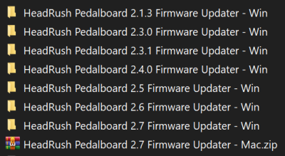

TRIPAS
por el 20/11/2025
Buenas noches.
¿Alguien que tenga guardadas las actualizaciones de firmware hasta la 2.4?
demelero
por el 21/11/2025
#3821
Yo tengo estos   WIDOWS - PEDALBOARD v 213 a 270...Ya me diras cual quieres
TRIPAS
por el 22/11/2025
#3822
Gracias, pero la que necesito es de Windows para Gigboard, más que nada
con la 2.3 me arreglo.
En la web de Headrush ya no aparece.
chinchi
por el 24/11/2025
#3823
https://www.headrushfx.com/downloads.html
Aquí está la 2.7.0. No he probado a bajarla, pero imagino que debe funcionar.
TRIPAS
por el 25/11/2025
#3824
Es que me interesa la 2.3 porque con esa a la hora de afinar veía muy bien,las barras y las letras de los acordes eran enormes y yo es que ni con gafas veo en condiciones y a la hora de hacer un bolo era genial tener eso que veía super bien.
¡A ver si hay suerte y alguien la tiene guardada!
TRIPAS
por el 25/11/2025
#3825
Muchas gracias GUITARRASROJAS,me has salvado la vida y la vista colega.
