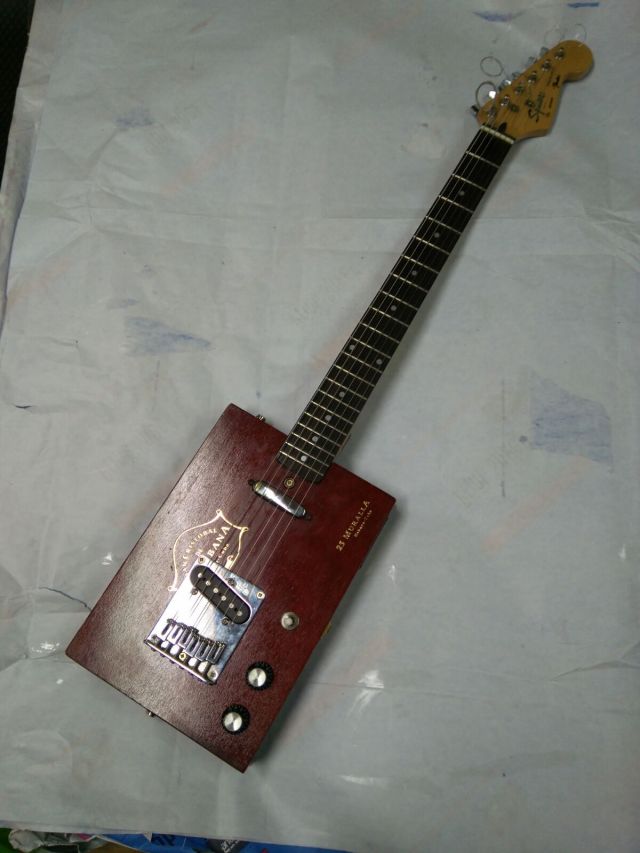

A mi tampoco me gusta mucho, en cambio me gusta que lleve unos potes cts y un buen condensador de tono, y dejarse de inventos. Es como estoy montando mis últimos cigar box.
Por cierto, un solo volumen y un solo tono.
Uno que es mu tradicional :)
