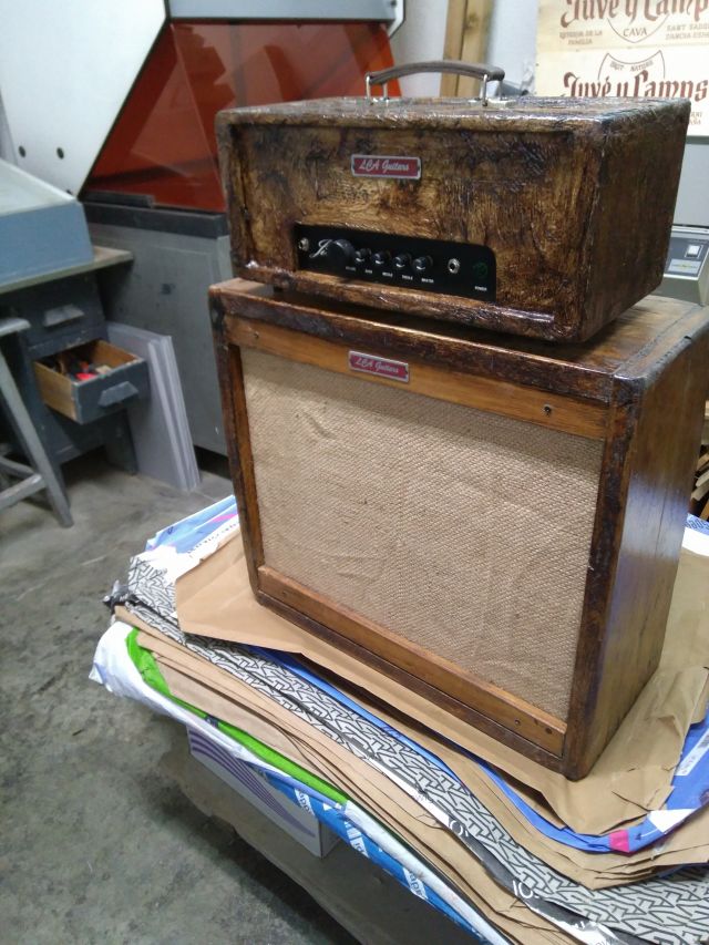

Luisito Baneado
por el 09/05/2017
Aclarado Carlos, lo de la entrada Low yo noté que no me gustaba, de hecho cuando fmk hizo los Champtones en el suyo puso las dos entradas y recuerdo que le dije que al mio se la quitara y que me pusiera el interruptor de encendido en el frontal, asi que el suyo tiene una entrada a cada lado y el interruptor por detrás, mientras que el mio no.
