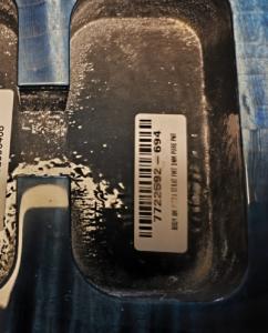

Pero no viene apantallada? Hoy en día cualquier guitarra decente viene con pintura conductiva y está es algo más que decente….
Shake
por el 17/05/2026
Pues como has podido ver... no, no viene apantallada :D (A mi tambien me sorprendió, pensé que vendría apantallada, pero fender toma decisiones dispares, de hecho mientras decidia que queria comprar vi que en fender no hay un gamma que vaya sumando mejores caracteristas, a medida que subes en la gama ves que ponen y quitan cosas que hacen dificil hacer la eleccion final)
Leo
por el 17/05/2026
#63 Buenos días Shake, creo que ese tono oscuro, negro que parece haber en las cavidades de tu ultra, es la pintura conductiva. Sí que viene apantallada.  Tengo una Ultra del 2021, y así es.
Leo
por el 17/05/2026
#64
Shake
por el 17/05/2026
echale un ojo a las fotos que puse en #29
No hay ninguna tono oscuro negro, no esta toda la guitarra pintada y lacada igual.
Leo
por el 17/05/2026
#66 si. Si no me falla la vista es exactamente la misma pintura, fijate en el brillo que tiene la cavidades
Leo
por el 17/05/2026
#67 mira, en la mía, las diferencias de la madera sin tratar y con la pintura conductiva....
Jose Mari
por el 17/05/2026
Me da pereza abrir la mía para comprobarlo pero con un multimetro se podría , medir los valores de resistencia o si hay conductividad….
Sandman
por el 17/05/2026
Exacto lo unico que hay que comprobar es si conduce o no la electricidad.
Leo
por el 17/05/2026
#70 si, lo hace.
