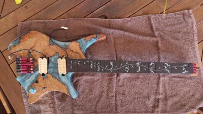

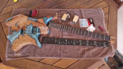

Y ya que posteo, adjunto un par de fotos de la segunda headless de ebay con el diapasón que ya me llegó hoy...
a ver si encuentro luthier que quiera y pueda hacerme el cambio de diapasón.

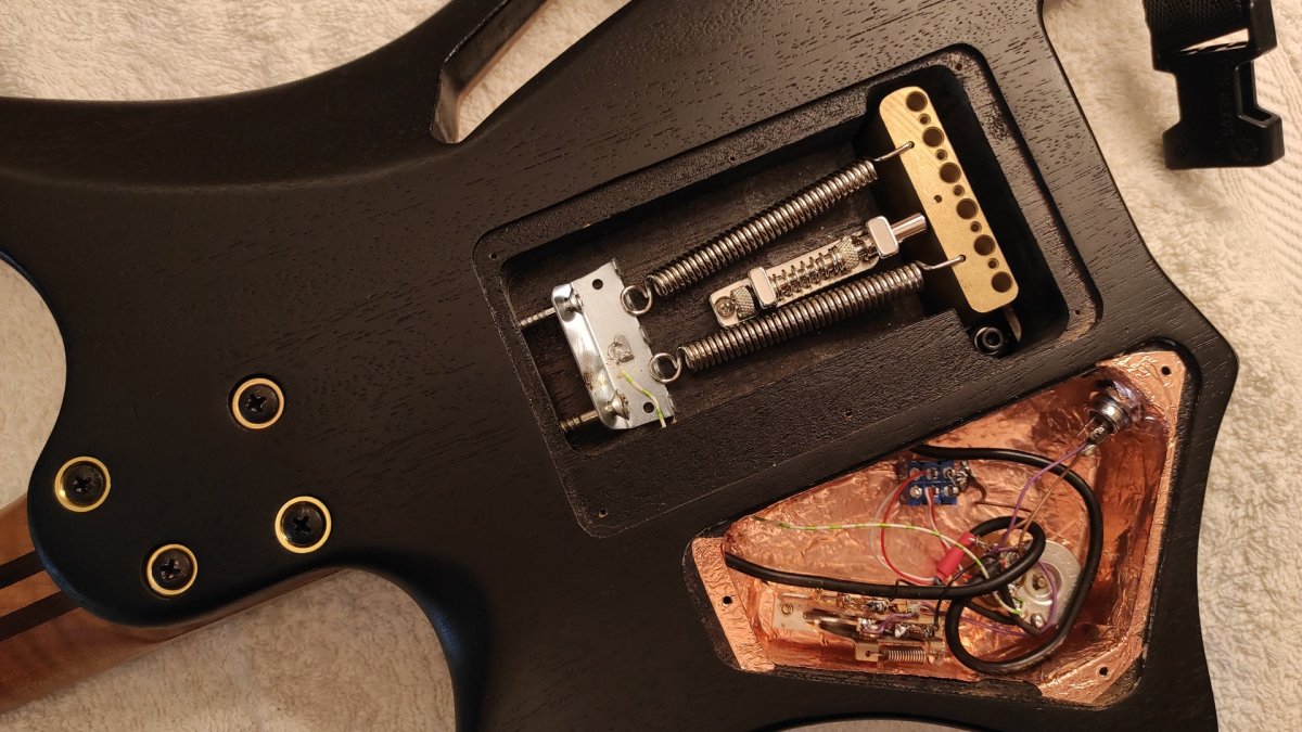

Ya le puse el aparatito este Göldo Back Box para retener el puente y que aguante mejor la afinación... aunque después de unos días ya asentada la guitarra había notado que estaba mejor. pero creo que con esto puesto aún será más fiable... o eso espero.
Me ha costado ponerlo y no está perfecto porque la cavidad hace pendiente a la mitad :(, y tuve que poner un tornillito más largo y está todo un poco regular y de aquella manera,,, pero parece resistente.
También cambié todos los tornillos de unión mástil cuerpo por otros más gordos... ahora sí que están todos apretados y bien.

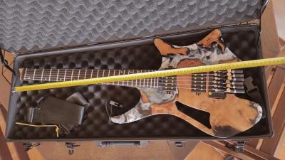

#665 me autocito... sobre el estuche para armas que compré.
Ya me llegó... pero si apreciáis vuestra guitarra, no sirve :| ... salvo que sea más pequeña de lo normal.
(adjunto fotos).
Me explico... mi headless de ebay mide 31cm de ancho y unos 82cm de largo. De largo bien, justo pero bien, y si la pongo torcida mejor. Pero de ancho, ufff,,, queda tan apretada dentro que cuesta un poco cerrar el estuche. Sólo con un puñetero cm más de ancho me hubiera conformado... que pena. :(
Al estar tan justito, no sirve para mucho meneo o proteger por golpes... pero por ahora, sí me vale para tenerla guardada. la pega aquí es que me dañe el acabado al estar tan apretada de ancho.
En resumen... si tu headless mide menos de 82cm x 31cm, puede servir... si es igual o más, olvídate.
