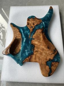

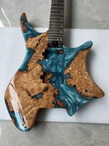

He visto que el colega chino de ebay, al que le compré este "kit", ha sacado otro de headless aún más bonito... adjunto fotos... aunque no tiene el ruteado del puente,,, que casi que aún mejor porque así se puede poner el que uno quiera, uno fijo o rutear para tremolo.
la verdad es que es chulísimo! lástima que no tuviera ése antes de yo comprar el mio.
DaniDCR
por el 22/04/2026
ejem.... no os lo vais a creer (o sí), pero he comprado el de arriba también :sonrojado: ...
No me he podido resistir al final xD
En éste aprovecharé todo el hardware rojo de Nova (que descarté en la otra) y unas Dimarzio crema que también tengo guardadas. Así que la parte buena es que no hay más gasto extra de componentes aquí.
También tengo un diapasón en casa de arce birdseye tostado chulísimo... se lo cambiaré por el que tiene que no me gusta, y la dejaré sin inlays... me gustan las guitarras sin inlays en diapasones que son bonitos.

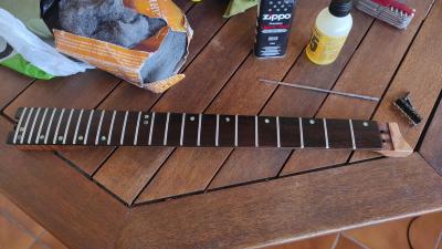

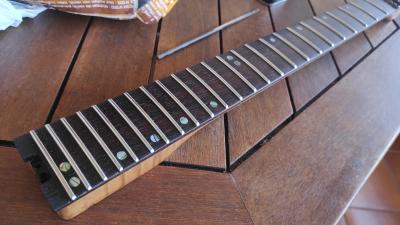

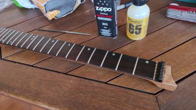

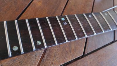

Hoy he estado con el mástil para terminarlo... hice lo que pude y lo que mi vista me dejó.
Trabajé en los cantos de los trastes (no están perfectos pero creo que están decentes), rebajé el hueco de la cejuela que quedaba muy alta, e hice limpieza profunda del diapasón (con gasolina zippo y aceite de limón) que estaba horrible.
Adjunto unas fotitos.
Me gusta mucho más el mástil con los inlays más grandes en abalone de 6mm 🙂 ... los pequeñitos blancos que tenía antes no me gustaban nada.
Aunque alguno que otro inlay no me quedó perfectamente alineado... pero bueno,, casi que no se nota 😅.
Ahora sólo queda esperar a recibir el cuerpo ya pintado por el luthier (mañana se lo envío), y luego me toca montar la guitarra y ajustar bien.
Ya veremos cómo queda y qué tal funciona...

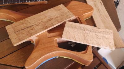

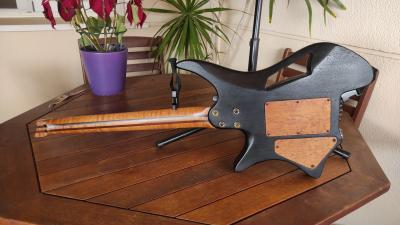

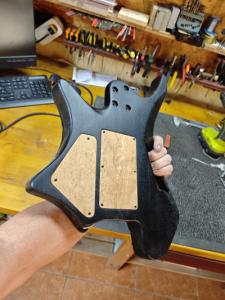

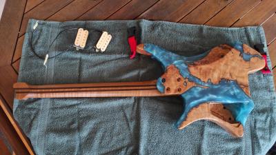

Actualización sobre la primera guitarra 'DIY' de ebay:
El luthier ya pintó el cuerpo en negro justo como quería, y le puso tapas con unas maderitas de arce birdseye que tenía por casa.
Adjunto fotos antes y después.
A mí me parece que ha quedado increíble! :shock: :)  ... aún me estoy pellizcando porque no me lo puedo creer xD.
Le falta pulir la tapa frontal del cuerpo y montar pastillas y electrónica... ah, y rebajar un par de milímetros el bloque del puente para que cierre la tapa trasera.
Y luego cuando reciba el cuerpo, me toca a mí montarla y a ver qué sale de todo esto...
Mi preocupación es la cejuela de Sophia Tremolos que va con esta guitarra... que es de radio 16'' y el diapasón se me quedó en radio 10''... haré lo que pueda para dejarla a una altura que no me trastee demasiado en las cuerdas centrales :|. Como último recurso, le podría enviar al luthier esta cejuela y que lime las ranuras para que tenga radio 10'' también (yo no tengo limas para esto).

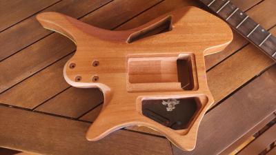

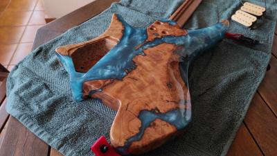

#663 me autorespondo... ya llegó la segunda de ebay. :)
me tengo que ir... luego edito y subo foto... pinta muy bien :cool: .
a ver qué tal encaja el mástil en el cuerpo que la primera tuve que hacer 'obras' :|
Edito:
El mástil encaja perfecto en el zócalo, y también las pastillas en su hueco. Esta vez parece que no hay que retocar nada de esto :).
Creo que no queda nada mal el hardware rojo. Y esas pastillas Dimarzio en crema también me gusta mucho cómo queda.
Adjunto fotos...
La horrible forma de muñón de la 'pala' la voy a modificar como la anterior.
Y el diapasón lo voy a cambiar... o por uno que tengo de arce birdseye, o por otro que compré de palorrosa con el tree of life en azul que creo que encajaría perfecto en esta guitarra.
Opiniones y sugerencias son bienvenidas!

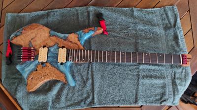

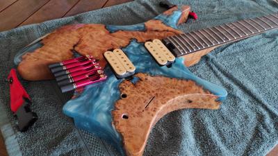

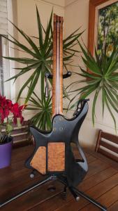

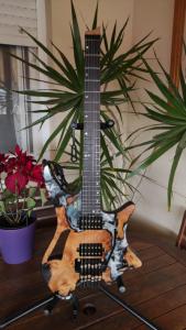

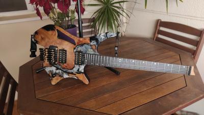

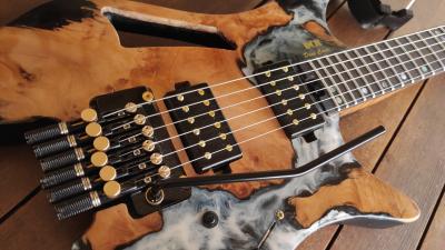

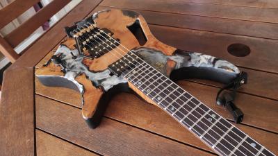

Terminé ayer la primera guitara DIY de ebay :)
Adjunto un par de fotos.
Creo que ha quedao bastante chula :cool:.
Eso sí,,, por ahora desafina con solo mirárla xD... espero que poco a poco se vaya asentando y se estabilice.
Paso especificaciones y el gasto completo:
Espec:
- cuerpo: caoba + tapa burl con resina epoxi.
- mástil: 5 piezas arce flameado + wenge
- diapasón: palorrosa
- puente: Alnicov
- cejuela: Sophia
- pastillas: Cerámicas.
- controles: Gotoh 3 way + volumen + Gotoh miniswitch splitcoil
- correa: Dimarzio cliplock negra
- made in Spain (9/Mayo/2026)
Gasto:
- cuerpo + mástil (eBay) = 270,35€ + 41,72€ (Aduanas) = 312,07€
- puente Alnicov tremolo (Amazon)= 100,99€
- sistema palanca (Aliexpress) = 11,48€
- pivotes puente acero inox (Aliexpress) = 9,59€
- cejuela Sophia (Sophia) = 65€
- pastillas cerámicas + polos dorados (Aliexpress) = 33,55€
- switch 3-way Gotoh (Sivcak) = 10€
- miniswitch Gotoh on-on (Amazon) = 15,59€
- correa Dimarzio negra (Amazon) = 29€
- lutheria clases (Málaga Guitar Project) = 45€ x 3 = 135€
- trastes jumbo (Málaga Guitar Project) = 15€
- trabajo luthier (JCR) = 280€
- vinilo logos (teleadhesivo) = 3,18€ + 3,18€ = 6,36€
Total = 1.023,63€
Pues 1000 pavos la guitarra al final... no sé si mucho o poco...
Pero estoy contento... es una guitarra propia y al gusto. Ha sido toda una aventura... y le he echado sangre sudor y lágrimas, y puesto mi corazoncito en ella. :)
