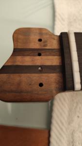

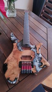

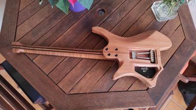

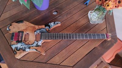

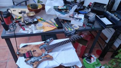

Actualizo... ayer estuve toda la tarde trabajando con este kit...
primero lo bueno:
- he conseguido y montar la guitarra y funciona! ... eso sí, sin pastillas todavía ni circuitería ni nada de electrónica. Sólo montada para ver que se puede tocar.
- He tenido que modificar la cavidad del puente para que encaje bien. Los pivotes les puse unos negros que tenía marca Schaller... me costó que entraran a pesar de repasar con el taladro los agujeros. Puse unos tornillos para los muelles más largos que quedaba mucho espacio y me daba miedo que se saliesen. El bloque modificado y invertido (girado 180º) para dejar más espacio y madera entre pivotes y hueco del bloque, por lo que tuve que hacer nuevos agujeros para los muelles... fácil con la dremel.
- Las caviadades de las pastillas bien... pensé que habría que rutear y repasar porque no encajaban, pero con un poco de lima, entran. Lo probé con unas pastillas que tenía por casa.
- También me costó que estubiera bien alienado el mástil... las cuerdas en su sitio y alienadas desde la cejuela a las selletas del puente... pero a base de lijar un poco el zócalo, quedó perfecto.
- El puente Nova sobre la base Alnicov sin problema. funciona perfect. la guitarra quinta bien. y es más fácil el subir y bajar selletas que con las del Alnicov.
lo malo:
- uno de los tornillos del bloqueo de cuerdas de Nova en la cabeza de la pala se partió y está imposible (para mí) de sacar. de todas formas, con tres ya va sobrado aunque queda feo. estos tornillos no son de Nova y los tuve que cambiar por otros más cortos para que no atravesaran el mástil y se ve que son malillos.
- uno de los tornillos del zócalo unión cuerpo mástil, está pasado de rosca... aprieta pero no del todo bien. habría que tapar el agujero y rehacerlo.
- hay que cambiar la cejuela y radiarla, o modificar y radiar la que tiene que queda muy alta.
- necesita un nivelado de trastes. algunos están bastante regular y la guitarra trastea. con una lima de trastes sí que dejé los bordes más o menos bien y ahora no molestan, pero necesita un nivelado y pulido. se podría tocar y practicar con ella, pero no te sirviría para una grabación o un bolo.
- el bloque sobresale un pelín y no se podría poner una tapa trasera para la caviad de los muelles y puente.
- algún que otro golpecito o arañazo le he hecho al cuerpo.
por hacer yo:
- cableado y electrónica.
- agujeros para correa Dimarzio cliplock.
por hacer para un luthier:
- modificar la cabeza de la 'pala', que para mi gusto es horrible!
- pintado del cuerpo de la caoba parte de atrás (lo quiero en negro mate que se vea la veta).
- nivelado y pulido de trastes.
- poner cejuela o arreglarla (no tengo limas para esto).
- que me mire lo de los tornillos (el roto de la cejuela y el del zócalo).
- rebajar un poquito el bloque del puente y hacer tapas traseras.
- si no sale muy caro, un cambio de inlays.
- hacer asa monkey grip.
y es todo... o eso creo... si se me olvida algo, edito...
adjunto alguna foto.
