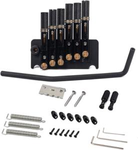

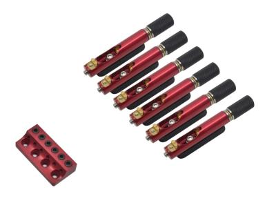

cambiarle las selletas/afinadores del puente tremolo Alnicov (foto adjunta) por unos mejores pero de puente fijo individuales de la marca Nova color rojo (foto adjunta)...
hice pedido (aún no me ha llegado)... peeeero después me he dado cuenta de que estos puentes Nova, en los afinadores si son tremolo van con tornillo para bloquear cuerdas, mientras que si son para fijo, no, y éstos son los que he pedido.
Y de ahí mi duda por si la he cagado comprando estos Nova para fijo sin tornillito bloqueo de cuerdas para ponerlos en una base de puente  tipo tremolo como el Alnicov...
es un riesgo que he tomado lo sé, más que lo del bloqueo (que por eso pregunto por cuerdas con refuerzo en la bola), porque ni siquiera estoy seguro de que encajen estas selletas/afinadores en la base del Alnicov... según medidas, debería funcionar... ya veremos...

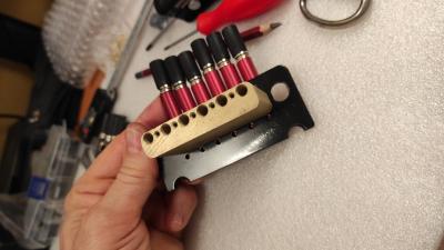

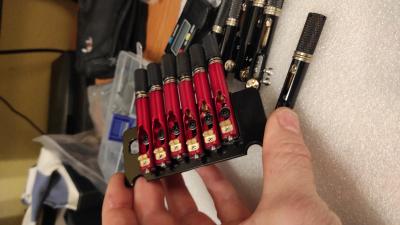

Creo que las selletas/afinadores de Nova rojos a final va a funcionar en la base del trémolo Alnicov :) (adjunto fotos)... eso sí,,, tuve que cambiar los tornillitos del Nova que las asientan en la base por otros un milímetro más cortos... podría haber puesto los del Alnicov, pero ya que estaba, les puse unos de color negro que así queda mejor.
También hice el truco de poner el bloque invertido en el Alnicov para dejar espacio de madera entre los dos pivotes y el hueco del bloque... ya sólo falta hacer tres agujeritos al bloque para los muelles, y pillar un sistema de palanca medio decente (que el del Alnicov es un mojón).
