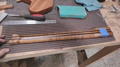

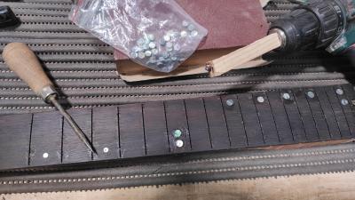

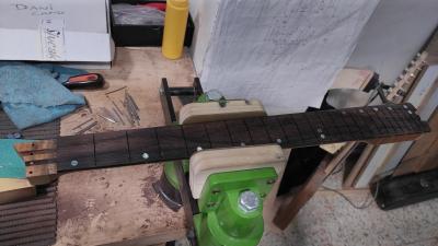

Hoy he trabajado en el mástil :):
Le he quitado los trastes; reemplazados los pequeños inlays por los de abalone de 6mm; radiado el diapasón a 12'' (a 14'' me daba cosilla lijar tanto y quedarme sin diapasón y sin inlays xD); le dí forma a la 'pala' como a mí me gusta y quité ese horrible "muñón"; arreglé y preparé la zona donde irá la cejuela de bloqueo (los 4 agujeros que tiene del anterior bloqueador de cuerdas los taparé y le pondré encima una fina tapita de madera de arce flameado); y tapé el agujero del mástil que necesita rehacerse.

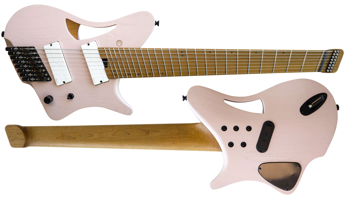

Hola, yo os quería enseñar una marca de headless que ha salido hace poco y que puede hacer buena competencia con GOC o con Strandberg, porque tiene una pinta estupenda. Se llama OMNE GUITARS y tienen un diseño que se aleja del Boden además de ser bastante innovador y bonito, cosa que en las headless es difícil. De momento solo tienen modelos de 7 y 8 cuerdas, con especificaciones muy buenas y un precio contenido de 940$. Sumando transporte y aduanas, traerla a España saldrá por unos 1.200€. El punto negativo, aparte de que EEUU tiene un gorila de presidente que igual se calienta y rompe relaciones comerciales, tienen el problema de que como están empezando encargan pocas guitarras, las sacan en la web y las venden enseguida (la última hornada o "batch" tardaron 3 minutos en venderla). Te puedes suscribir al newsletter para que te avisen pero confírmalo con ellos porque no me llegó en su día. Yo por eso me he desentendido un poco, pero a quien le apetezca pillar una y compartir sus impresiones le deseo toda la suerte. Esta es la página https://omneguitars.com/pages/gallery88b6016f864bd8b764305ffe1f5dd-3127936.png

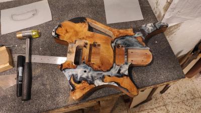

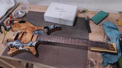

Yo ayer estuve metiendole mano a la headless esta DIY... no estaba seguro de si hacer un monkey grip tipo JEM o no, y al final me decidí pero no estilo JEM, sino que improvisé e hice uno algo diferente,,, como más moderno 🙂. Además le dí un poquito con la lija para darle algo de forma donde está el zócalo para comodiad de acceso a los últimos trates.
Y también terminé los trastes... sólo falta repasar los bordes un pelín pero eso ya lo haré en casa que tengo una buena lija expresa para esto.
Edit.... ostras Gabriel, hemos posteado a la vez... pues esas que pones también tienen un grip... se ve que está de moda ahora poner grips a las headless xD

#656 pues están chulas, pero esas cejuela parece que tiene los dos tornillos porque uno no tiene suficiente calidad, creo yo. El hardware se me parece a las GOC.
Habrá que ver cómo evolucionan.

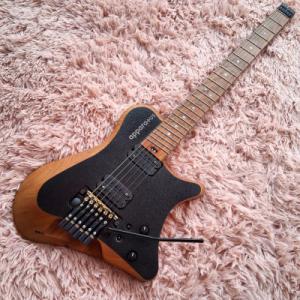

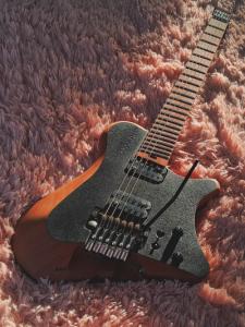

Este tipo hace cosas interesantes... es de Costa Rica:
https://www.instagram.com/alcobbluthier/
por ejemplo, las de las fotos adjuntas me gustan.
esa que pone 'apparatus' en el cuerpo la vende en reverb a 1400€ + 95€ de envío.
No la voy a comprar. es sólo añadir info al hilo.

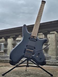

la negra de la primera foto, el puente debe ser el Alnicov... o por lo menos, es igualito al que yo tengo en mis headless.
la otra parece que tiene un puente Nova.
pd... cada vez me gustan más las headless :)... se ven por ahí guitarras muy chulas y originales.
