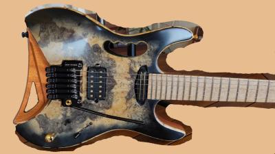

Si no lo pregunto, reviento... qué guitarra es? es tuya? parece rollo Strandberg Varverg customizada 🤤
Couso Ser
#517 La verdad es que el puente parece de una strandberg, la palanca de tremolo no...... y el cuerpo tampoco...... qué será...... tiene muy buena pinta.
Gabriel Gómez
por el 04/03/2025
Pues es un render (una imagen digital) de un usuario del Strandberg Spark Group de Facebook. El autor se llama Savio Rocha, que tiene otras fotos que son una pasada.
El diseño es de una Strandberg Varberg, un modelo que al contrario del Boden han sacado muy pocas tiradas. Por lo visto construir ese cuerpo tipo sándwich con cámaras de resonancia resulta bastante complejo. Este año van a sacar una tirada corta y carísima. Hay también otras guitarras que sacaron hace años, entre ellas la Masvidalien de 2013 que tiene el mismo diseño.
He de decir que he la de a foto que he subido me parece preciosa y me gasea cosa mala. Si en un futuro tengo oportunidad de hacerme con una Varberg 6 con trémolo le acabaré haciendo un lavado de cara como ese.

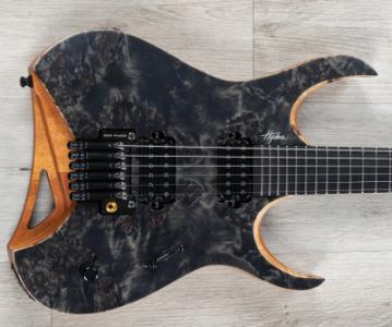

mi idea sería una guitarra como las Mayones Hydra que me gustan mucho:

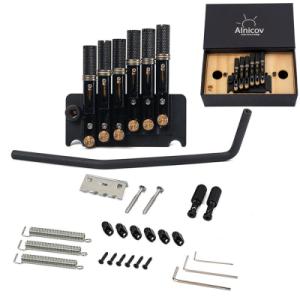

El puente, un tremolo barato de marca Alnicov... pensaba en un Sophia que es el que me gustar, pero demasiado caro. Además, este puente Alnicov ya lo tengo controlado porque es el mismo que le puse a la headless china que tengo y funciona decentemente.... eso sí,, el sistema de palanca es de Sophia... porque el del Alnicov es un mojón.

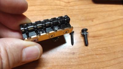

La cejuela de bloqueo y pivotes puente de titanio, sí que son de Sophia.

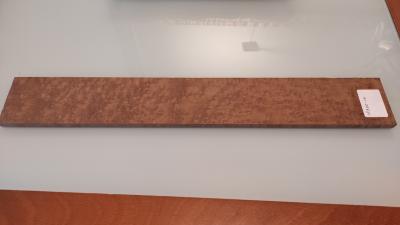

El diapasón es de birdseye que compré en Canadá.

#521   Y digo yo, ¿para poner un tremolo barato no es mejor ir a algo fijo?
Yo metería un humbucker también en mástil con posibilidad de hacerla single, en lugar de una single
DaniDCR
#522 nada de puentes fijos,,, me encantan los tremolos!! 🙂
Ya habrá tiempo d cambiarlo si es necesario... El tamaño y medidas son las mismas q el de Sophia. éste Alnicov va bien.

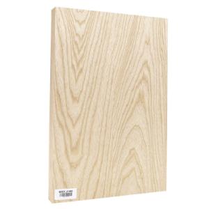

el cuerpo es un tablón de swamp ash (fresno) que compré en Madinter. y las demás maderas, pues lo que dije, que si mástil en Polonia, que si diapasón en Canadá... y como hace una pila tiempo, pues ni me acuerdo.
