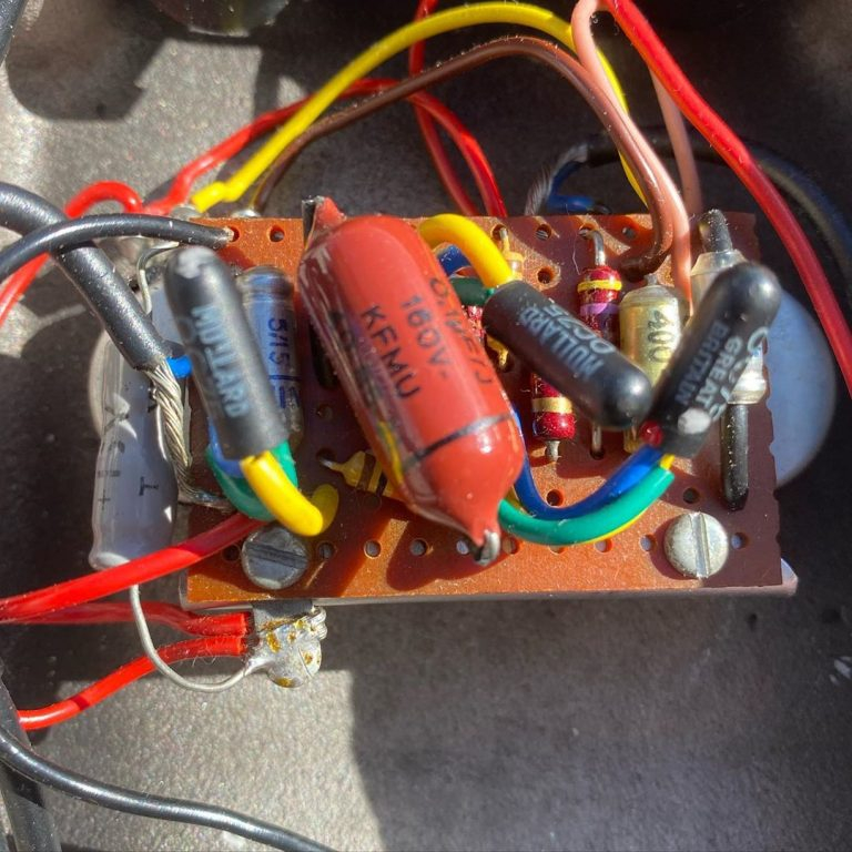

El MKII es un diseño de Gary Hurst y fue lanzado apenas unos meses después del MK1.5 El porque de este cambio en el pedal después de tan poco tiempo, no se sabe a ciencia cierta pero se dice que fue por problemas con el MK1.5.
El MK1.5 es el mismo circuito que un Fuzz Face pero con un voltaje en el colector del segundo transistor bastante más alto (entre 7v - 8.6v) eso hacia que cuando hacia un poco de calor subiera aun mas el voltaje del segundo colector y al llegar casi a 9v dejase de sonar.
Así que en un momento indeterminado del 66 Gary Hurst cogió los circuitos que tenían aún por encajar del MK1.5 y añadió una etapa de Boost por delante, de esta manera aunque hiciera calor, a los transistores les golpeaba con tanta fuerza la señal que siempre sonaba. Esta primera variante donde se modificaban circuitos de MK1.5 se le llama SCB (short circuit board)

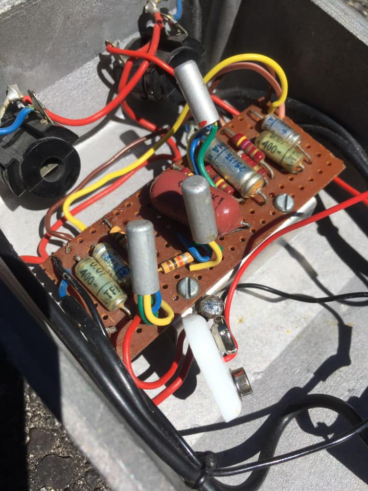

Una vez se acabaron de vender estás unidades ya se hizo un layout donde todo iba menos apiñadito y era más fácil de trabajar en el
El MKII solo utilizó tres tipos de transistores, casi siempre OC75, y en número más limitado IMPEX (Mullard para IMPortación/EXPortación, solían ser transistores que o tenian muy poca ganancia o demasiada) y los mitologicos OC81D White Jacket (y durante esta época cambiaron un par de resistencias de 10K a 100K porque estos transistores no tenian las fugas necesarias para que el circuito funcionara como es debido)

Durante años, se dijo por internet que el colector del tercer transistor debía ir a 4.5V. ERROR. En los pedales vintage que se han medido, en todos el colector del tercer transistor va entre los 7V y los 8.6V (exacto, como en el MK1.5)
