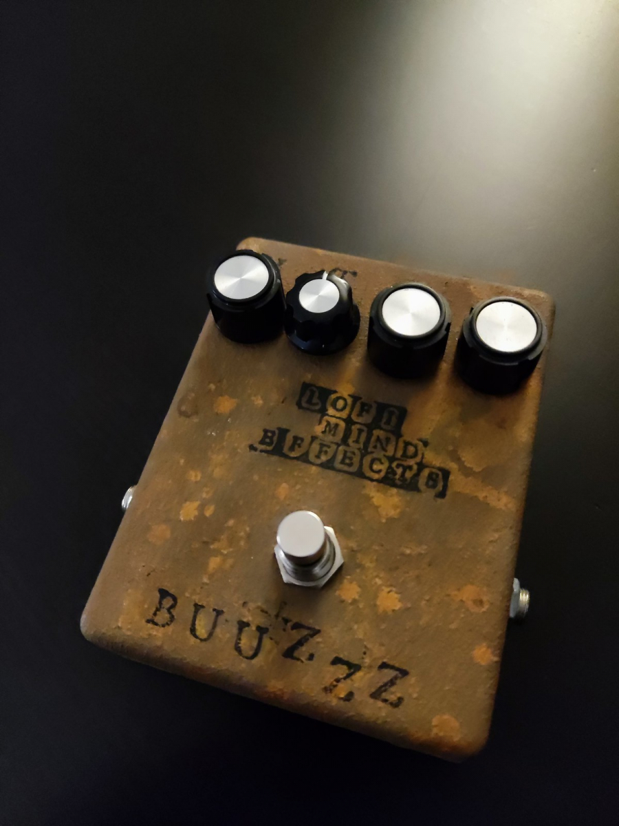

Ha entrado un buzzaround en mi casa este finde, un buuzzz de lofimind. A ver si lo pruebo!

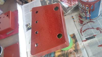

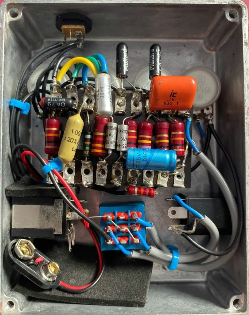

El Buzzaround es mi Fuzz favorito (junto al MKI) estos días estoy con uno para mi (entre muchos otros pedales en los que estoy trabajando). Os dejo una foto de la caja (pintada aunque aún le falta el decal) y del circuito.
