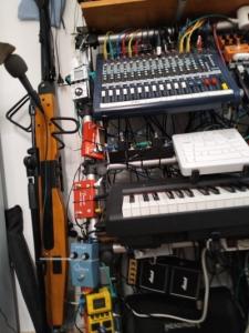

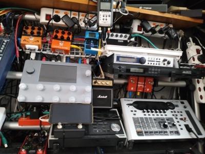

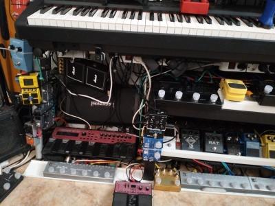

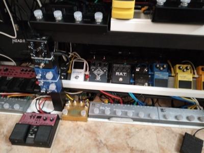

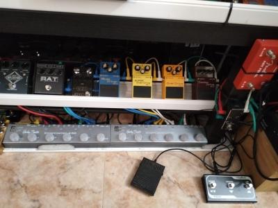

Al margen de no aportar para resolver tu problema, molaría una fotillo de la pedalera, compi. ;)
personaX
por el 05/07/2026
#2   qué tal compi?
es que es un desastre.... tuve que esquematizarlo así porque los pedales están super dispersos por todas las patas del soporte de piano. son varios metros y de difícil acceso... no sale ni en varias fotografías... es una locura ... se me ha ido la olla jejej
a ver si vale esta secuencia
rockblaster
por el 05/07/2026
Ostras, qué pasada, eso es optimizar el espacio, jeje.  Mola, compañero!
