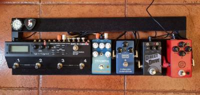

Alejandro
por el 29/09/2026
#3 Lo tengo el MS-3 Micky!
Claro, al comprar el Core lo guardé considerando que mas nuevo, debe ser mejor.
No preciso spillover ni artilugios, soy muy elemental
De hecho luego de leerte, desempolvé el ms-3 y anda de maravillas.
Agregado un Strymon Iridium para caso de ir a consola y listo!
Entonces, lo mas nuevo es mejor?. En este caso y uso, no para mi
De hecho estoy probando otros pedales y estoy encantado
