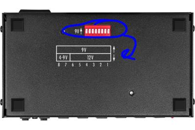

Si utilizas una Voodoo Lab Plus 2 o similar, utiliza la salida de 9v en el dip de 12v. Es decir, mueve uno de los selectores de 9v para que tenga 12v y así alimentar tus pedales Boss con ese voltaje, como un ACA y nooo PSA (ver imagen). Es la que utilizo para mi OC-2 japonés y se ve correctamente.
Si es otro tipo de power supply, puede que tenga una salida de 12v, ya que muchas montan de serie salidas de 12v, de 15v, 18v, etc...
