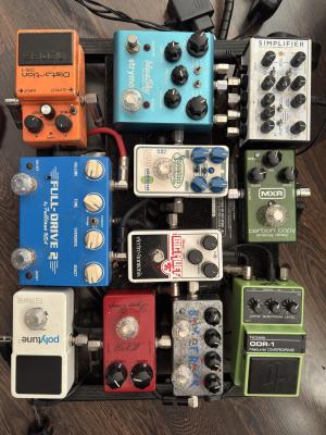

Yo en el loop de efectos solo tengo la reverb y el delay.
No son pedales muy especiales, son los típicos. Pero algunos me acompañan ya casi dos décadas y de algún modo forman parte de mi sonido.
Tengo bastantes más, pero los que ahora mismo tengo montados son estos

Claro. Por eso le pregunto. Normalmente las modulaciones al loop y los ODs, distor, fuzz’s etc delante.
