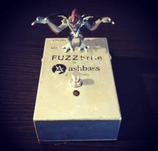

Yo tengo el ashbass fuzzbrite, fuzzrite de silicio.
Nunca he probado uno de germanio...

No hay bajista que pueda contra un Fuzzrite con el Depth a tope. Es un destruye tímpanos de primera.
#266
Que tal suena?
Tiene volumen suficiente? (Que es uno de los fallos de la versión de silicio, que según como a veces le falta un poco de volumen)

#267 sí, tiene volumen de sobra
