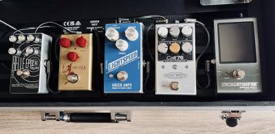

Buenas noches a todos,
Abro este hilo para pedir ayuda en la ecualización de mis pedales y lograr un tono lo más cercano posible a Stevie Ray Vaughan.
Para poner algo de contexto, ahora mismo uso una Stratocaster AVII 1961 a través de esta cadena de pedales, con salida al canal limpio de un Marshall DSL40CR (que espero poder sustituir por un ‘65 Princeton dentro de no mucho…).
Soy consciente de que su tono residía en un Fender blackface a un volumen muy alto, un Tubescreamer TS808, un calibre de cuerdas .013 y, por supuesto, sus manos mágicas.
Pero yo cuento con algunos inconvenientes:
- Toco en casa, y comparto una pared del estudio con vecinos, por lo que no puedo poner mi amplificador a un volumen exageradamente alto.
- No conozco a nadie que soporte un calibre .013, y yo el que menos. De hecho, un .010 ya me resulta algo incómodo, y es por ello por lo que llevo un 9-46 en mi guitarra. Soy consciente de que pierdo tono con esta elección, pero estar cómodo me resulta más importante.
- El Tubescreamer suena sin duda genial en la mezcla de los discos de SRV, y en directo también cuando estás acompañado de bajo y batería; pero para tocar solo en casa, no soporto el corte de graves que mete. De hecho, el Archer Ikon de la foto ya me da un sonido muy nasal y delgado, y eso que el corte que mete no es tan exagerado como en un Tubescreamer. Por esa razón no uso el Archer Ikon con esta guitarra, y el TS lo he descartado.
Mi estrategia actual es la siguiente:
Primero, la señal de la Stratocaster pasa por el compresor, el Cali76. La compresión de la primera etapa me da un sonido muy lleno y redondo, con algo de “chispa” por así decir, y al añadir un poco de la segunda etapa genero un overdrive muy, muy sutil, lo que me da una base muy agradable a mi oído.
Luego el Lightspeed satura la señal sin cortar nada de bajas frecuencias, e incluso diría que realza ligerísimamente las frecuencias altas, dando un poco de brillo.
Sin embargo, noto que me falta algo pero no logro identificar qué es, y estoy bastante perdido ahora mismo.
Quizá sea mezcla de todo lo anterior: no tengo un Fender Blackface a volumen ensordecedor, no tengo un .013, estoy omitiendo el TS, no tengo las manos de SRV…
Hay muchas cosas que estoy haciendo siguiendo un camino totalmente distinto, pero aún así siento que estoy muy cerca, solo me falta un último empujón para lograrlo.
Entiendo que sin escuchar el sonido, este post queda muy abstracto, pero quizá podáis identificar alguna carencia evidente…
Muchas gracias!
Arkaitz.
