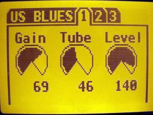

Amplificadores
Incluye como la mayoría de estos multiefectos simulación de amplificadores. Además de los clásicos, simula ENGL, Diezel, Mesa, Krank y algún otro ampli de boutique. Me gustaría destacar lo bien logradas que están estas simulaciones (principalmente las de la actualización 2.0), enfatizando bajo mi punto de vista el tan buscado "crunch". Sí. Ésta pedalera tiene crunch, que es algo de lo que carecían sus predecesoras y la gran mayoría de multiefectos de otras marcas.
Si es calcado o no a las válvulas verdaderas ya es tema de otro debate.
En detalle, cada simulación de amplificador te permite ajustar:
1. Gain
2. Cantidad de simulación de válvula (este ajuste sí se nota en el sonido final)
3. Volumen del efecto
4. Un panel de ajuste de EQ (bass, midd, trebl), así como presence.
5. Puedes seleccionar entre distintos tipos de simulación de altavoces y cabinas, y muebles, por ejemplo un 2x12 open, o un 4x12 closed, y en este caso eliges entre modelos concretos (como un combo Fender deluxe-r 1x12 o un Diezel drive 4x12) o puedes desactivarlos.

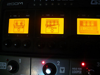

Orden de los efectos
Los efectos (hasta 6) los puedes acomodar en el orden que quieras Y con excepción de algunos pocos efectos (como simulación de amplificadores o reverb hd) puedes combinar cadenas del mismo tipo de efecto sin problemas.
Por ejemplo:
Puedes encadenar un chorus stereo, un flanger y un vibrato. O dos distintos chorus. O una cadena de repeticiones como esta: un delay tipo slapback, una reverb tipo "early reflections" o "air", un delay stereo con ping pong ajustable con tap tempo y una reverb tipo "spring".

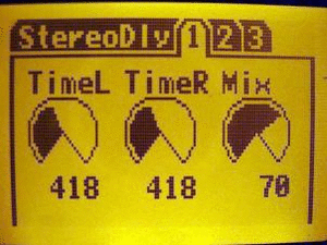

En delay
a) Time R o tiempo de repetición de la derecha
b) Time L o tiempo de repetición de la izquierda
c) Feedback de la repetición derecha
d) Feedback de la repetición izquierda
e) Nivel de salida de dichas repeticiones
f) La salida por cada canal (R y L)
g) La cantidad de efecto que se mezcla con la señal original

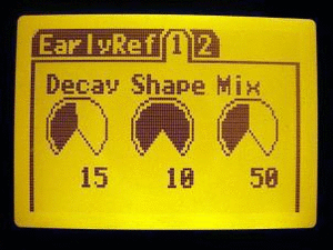

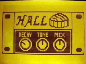

En reverb
a) Decay
b) Tone
c) Cantidad del efecto que se mezcla con la señal original
d) Dependiendo del tipo de reverb puedes ajustar tiempo de predelay, o en otros tamaño de la estancia

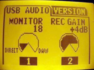

Interface de audio
Sirve como interface de audio para grabar en tu DAW favorito.
Te permite en el modo GLOBAL ajustar la monitorización entre la señal del DAW y la señal directa de la pedalera, lo que te asegura una latencia prácticamente de cero.
Puedes además ajustar la ganancia global de la señal que envías a tu DAW, con un ajuste graduable entre -6 a + 6 decibeles, lo que ayuda a evitar el indeseado clipping digital.
Puedes lanzar pistas desde tu DAW, y escuchar tanto la señal del ordenador, como la de la pedalera a través de tu amplificador (ten en cuenta que el resto de instrumentos resultarán "filtrados" en frecuencias por pasarlos por el ampli de guitarra). Pero para practicar a volumen de casa es una excelente opción.

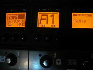

Una cosa que me inquieta es que en modo HOME se requiere de toda una coreografía para hacer cambio de preset.
Tienes que pisar un switch por un segundo (se activa el modo PATCH) y luego seleccionar con los otros 2 switch el efecto inmediato siguiente hacia arriba o hacia abajo.
Aclaro esto:
Para grabar esto no representa ningún problema.
Actualmente no tengo actuaciones en vivo. Pero yo que normalmente suelo cantar, tocar, ajustar efectos, y disparar pistas en la portatil, lo tengo difícil.
Y que tengo que activar o desactivar también al mismo tiempo uno o 2 stompboxes más.
Así que toca repasar el manual para ver cómo lograr un cambio entre presets más intuitivo y simple, que se adapte mejor a situaciones en directo. O para ensayos con otra gente.
Cuando estás en el modo HOME de uso tipo stompbox
puedes activar o desactivar un "pedal" a la vez, como sería agregar un booster, un delay notorio, o una distorsión. Se puede de manera escalonada, pero no de un sólo pisotón.
Para cambiar varios "pedales" a la vez es mejor usar el modo PATCH
y programar 2 o más patch vecinos con ajustes similares, pero con los efectos activados/desactivados. Para activar así por ejemplo: un overdrive, octavador y reverb en las partes fuertes de la canción. De esta forma el cambio de patch es vertiginoso, en milisegundos.

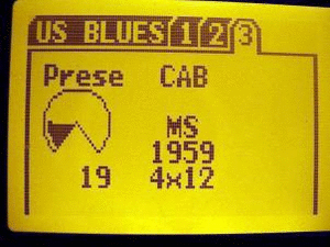

Modelado de pantallas dependiente del simulado de amplificador
Me hubiera gustado que la simulación de pantallas fuera independiente de la del amplificador. ¿Por qué? Para usarla como si tuviera un loop de efectos, es decir: wah/filtrados--> EQ---> saturaciones---> simulación de amplificador---> modulaciones---> repeticiones---> reverb---> simulación de altavoces.
Usando el amplificador esto no genera problema, al contrario, es deseable desactivar la simulación de pantallas. Para que el único filtrado de frecuencias lo realice la pantalla de nuestro amplificador.
Para grabar tampoco es problema: Nuevamente la desactivamos y echamos mano de impulsos o programas como amplitube para simular el filtrado de la pantalla.
El problema es cuando se usa por audífonos (cascos) o conectado directamente a una P.A. Las modulaciones, delays y reverbs quedarían después de la pantalla. Y esto puede sonar raro para algunos oidos acostumbrados al sonido tradicional.
Aclaro esto:

Profundidad de bits de grabación
Poder usar el pedal como interface ASIO es un extra por el dinero pagado.
Pero graba a un muestreo de 44.1 y profundidad de 16 bits, que en los tiempos actuales es casi lo mínimo indispensable. Se han quedado muy cortos en este aspecto. Tal vez la frecuencia de muestreo no sea tan trascendental, pero 16 bits me dejan con la inquietud de que me falta headroom.
