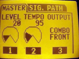

Buenos días, hace un mes compré la G3 y la verdad estoy más que conforme con el sonido obtenido.
En casa la utilizo con auriculares y anda barbaro, ahora, en el ensayo conectandola a cualquier amplificador, las distorsiones emiten un acople impresionante.
Ya le he bajado el volumen de los simuladores de ampli de la G3 a 30, y la ganancia a unos 50, y aún continúa.
Antes de la pedalera tengo conectado un Compresor, pero al leer comentarios anteriores noté que no tengo activado el botón que mencionaron.
Alguna sugerencia para lograr evitar este ruido?
Saludos!

Hola!
Veamos si te puedo ayudar...
¿La estás conectando por el loop de efectos o por el input frontal?
Si estás conectándola por el input frontal ya estás agregando una ganancia más a la ganancia del G3. Debes setear el amplificador lo más limpio que puedas.
"-rich-" escribió:
Lo primero es que la pedalera la puedes ajustar para el tipo de entrada que estés usando.
Recuerda usar el Combo Front (presiona el botón global en los botones circulares superiores del Zoom) si entras por el input frontal de tu combo . Y mantener el canal lo más limpio posible.
Añado: Combo front en caso del input de un combo, y stack front en caso de un cabezal (prueba los 2 para ver cual te convence más).
En la simulación de amplificador selecciona CAB OFF
Manten baja la ganancia de la simulación.
Después de la simulación del amplificador coloca un ZNR con EFXIn. Ajusta el treshold a un valor alto y lo vas bajando hasta el nivel mínimo en que no se producen acoples.
2. Aleja lo más que puedas la G3 y tu guitarra del amplificador en cuestión. A veces es suficiente con girarte un poco.
Usa el compresor sólo para sonidos limpios. Presiona el botón al lado de la entrada de la G3 para activar la opción pastillas activas.
Tal vez así se solucione tu problema.

El último ensayo fue en una sala que no conocía, y cuando llegué me topé con un Mesa B con caja 4 x 12 Marshall. Conecté directamente la G3 al imput del Mesa, y vaya paradoja, tenía activado en uno de los presets la simulación BG Drive, que vendría a ser un Mesa. Como nunca había tocado en semejante ampli me jugué por el channel 1 lo más limpio que pude.
No tuve en cuenta lo del parámetro Global, vos decís que use el Combo Front o Stack Front al momento de conectarlo a la mesa?
En casa tengo un Laney Rb1 para bajo, y normalmente toco con él, sino con auriculares. Ahí qué opción debería elegir en Global?
Por lo que noto en tus gifts, el master lo tenés en 20. Yo en 100.
En los simuladores de ampli y demás pedales, en cuánto tenés el level?
Voy a seguir tu consejo con el compresor, saludos y gracias de nuevo!
