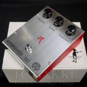

Acabo de ver que Wren & Cuff tiene una versión de ELK.... no lo sabía....
Por cierto, conocéis la marca japonesa September Sound?. Hacen réplicas de Muffs
#140 :brindis:
Pppc
por el 06/02/2024 11 anuncios en Mercasonic
#141
Exacto, que esa es la otra, con el tiempo los componentes van progresivamente cambiando de valor, si ya de por si tenían una tolerancia amplia y además con los años van modificando su valor... Imagina como pueden sonar de distintos dos pedales de este tipo...
Los de Wren & Cuff fueron de los primeros en clonar el Elk y September Sound son, igual que Orga Sound también japonesa de los que hacen reproducciones EXACTAMENTE iguales... Pero los precios... Ufff
