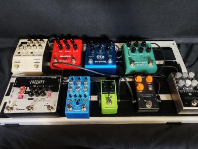

Yo doy gracias a que me contactaran, vendí el neural y me hice el siguiente signal chain, algunas veces lo cambio (algunos pedales el loop, etc) pero principalmente es este.
