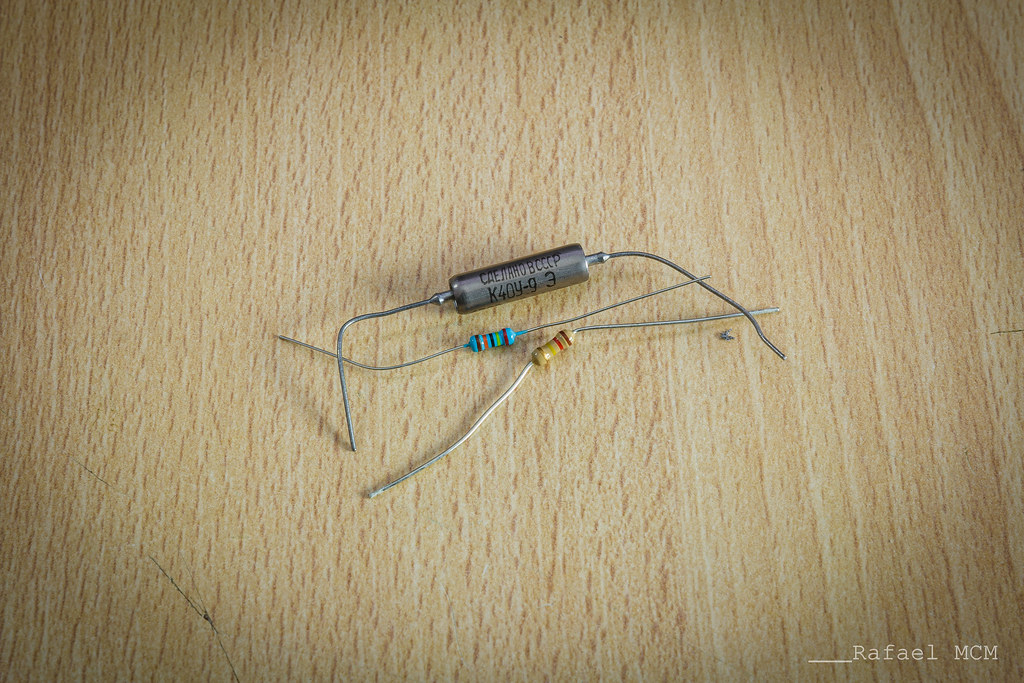

Ayer recibí los componentes para montar un Treble Bleed Mod. Seguro que muchos sabéis lo que es, pero para los que no: es un condensador y una resistencia puestos en serie o paralelo en el potenciómetro de volumen. El efecto de esta modificación es que permite que no se pierdan agudos al bajar el volumen de la guitarra. De este modo, podemos pasar de un overdrive bastante fuerte a un limpio cristalino bajando el pote de guitarra sin perder tono, sin sonar como a apagado. En la réplica Suhr blanca lo monté con los componentes en paralelo, pero en una de las entrevistas que hicieron a Timmons decía que él los lleva en serie, así que probaremos...

Funciona, yo lo tengo en todas mis guitarras.
En este video explica los componentes y como ponerlo de "quita y pon" para hacer pruebas. Si buscáis más, por google podéis encontrar explicaciones sobre el porqué y qué distintos valores de los componentes usar según el resultado deseado.

Volvemos al tema. O dejo una fotillo de lo que me llegó ayer:
Un condensador PIO NOS y un par de resistencias para el Treble Bleed Mod. Una de las resistencias es para pastillas single coil y la otra para humbucker. Yo usaré la de las humbucker, al ser todas las pastillas de este tipo.

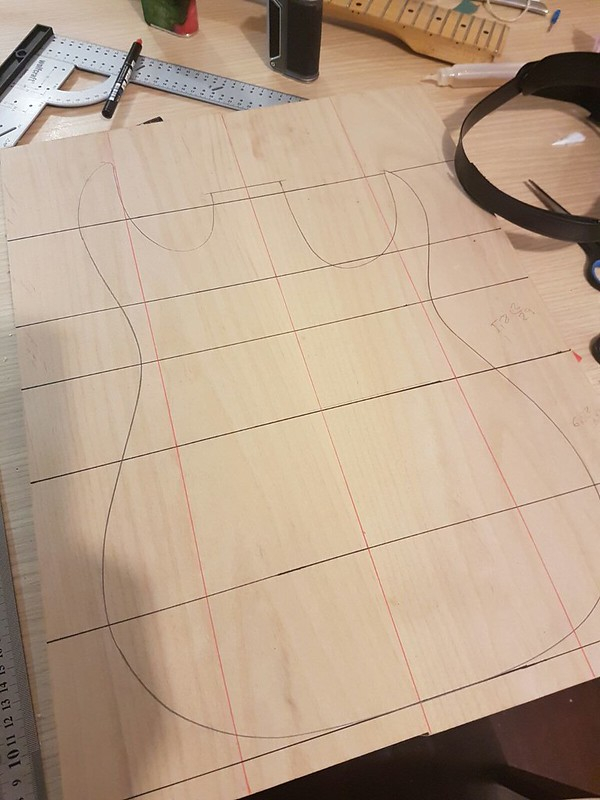

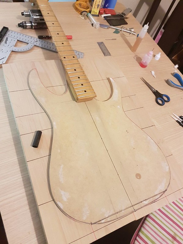

Con permiso del maestro, comparto unas fotillos del proceso de creación del cuerpo.
Plantando la plantilla de la silueta que fabricó sobre la pieza de madera que usará para el cuerpo:
Este es el perfilado de la plantilla sobre la madera para su posterior cortado. La madera tiene una pinta perfecta, sin vetas, limpia:

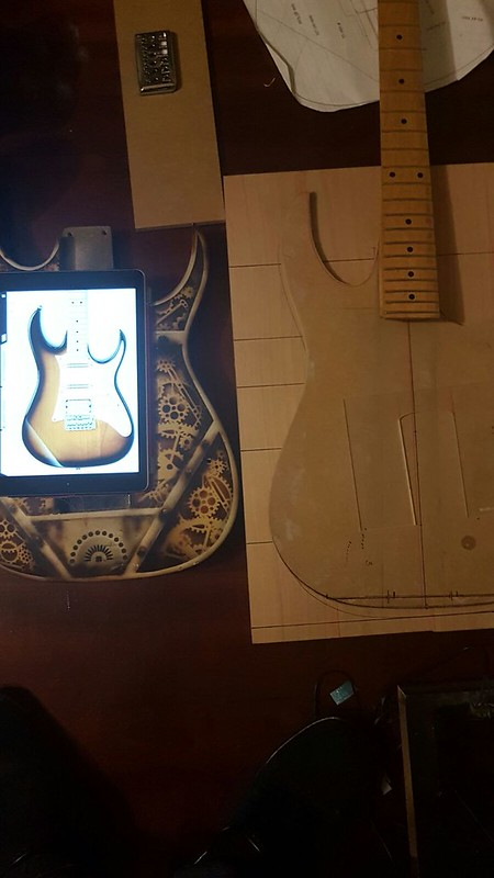

Tomando como referencia la Ibanez AT y su Ibanez RG:

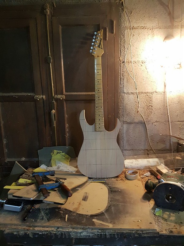

Y aquí el cuerpo ya cortado con el mástil:
Esta semana recibiré la DiMarzio AT-1, la humbucker signature de Andy Timmons. Con esto ya tengo todas las piezas listas. Ya queda poco, jeje.
