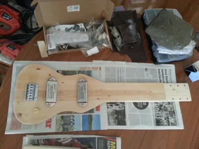

lugaca escribió:
Hola! las fresas que se utilizan tienen un rodamiento del mismo diámetro de las mismas, de manera que lo que apoyas en la plantilla es el rodamiento, no la fresa de corte en sí. Esa solo toca la madera de debajo...
siempre hago la misma recomendación a los que se quieren meter en esto como hobby : consigue todos los libros de luthería que puedas...! es la mejor manera..!
tengo varios hilos más de construcción por aqui, si los buscas puede que obtengas más ideas y soluciones...
Un saludo, y gracias por los elogios! :-)
Muchas Gracias por contestar!!
Ahora mismo estoy en plan de recopilacion de informacion, buscando libros y eso... te haré caso jeje...
Dejo unas fotos de mi idea... todavia no tengo nada muy claro, solamente corté y lijé la madera pero no quiero hacer las cosas mal asi que leeré y leeré jejeje!!
lugaca
por el 21/08/2017
Ok, estudia las relaciones entre las distancias entre traste 12 y selletas y traste 12 y cejuela, la compensación, etc... en definitiva entiende bien la longitud de escala y como afecta una longitud más corta o más larga...
Explico mucho sobre ello en todos los hilos que tengo de construcción.
Suerte y a por ello!
Un saludo,
Luis

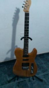

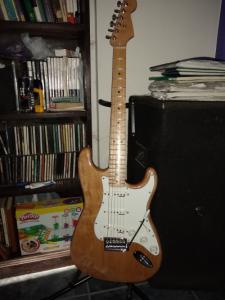

Muchas gracias por tu aporte Lugaca, me has servido de inspiración y por supuesto he aprendido mucho con tu aporte, ya he construido 3 guitarras con mástil atornillado y en breve me propongo a construir una con mástil encolado, en verdad fue un antes y un después luego de haber leído/ estudiado tu post. Espero te encuentres muy bién y un abrazo grande desde Argentina!

Muchas gracias a ti. Da gusto saber que años despues de haber escrito algo aún es de utilidad. Un Saludo, y goza mucho de tus guitarras y de esta afición que es la construcción de las mismas.
