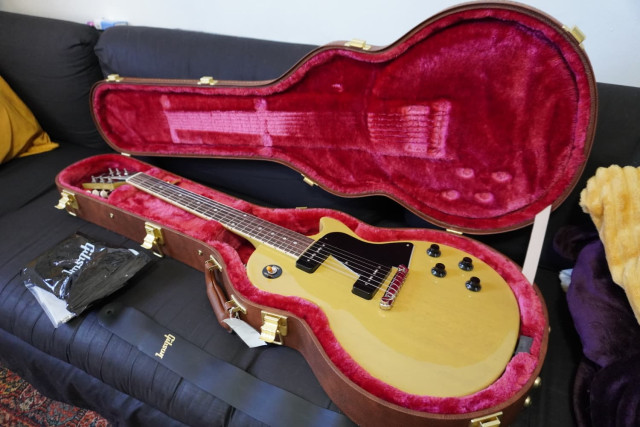

Como algunos ya saben, hace poco terminé con la restauración de mi malograda Les Paul Classic 1960 Reissue que colgué en el foro de luthería paso por paso. Fue mi estreno en temas lutheriles de cierta talla, y con el resultado tan positivo que salió de aquello, había que subir el listón sí o sí...
Como el tema de la Les Paul Standard '59 ya estaba muy trillado (spidey12, igorjm, y Gil Yaron son mis puñeteros ídolos...), tenía ganas de hacer algo distinto, y hacía tiempo que estaba calentado con las Les Paul Special con P90s.

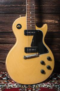

Dicho y hecho. Tras pasarme el verano "empollando", recopilando, indagando, y haciendo acopio de material y herramienta, todo fiel a especificaciones '50, me dispongo a convertir ésto...:
index.php?controller=forum&action=view_attachment&attachment_id=104671
En esto...:
index.php?controller=forum&action=view_attachment&attachment_id=104672
Que empiece la partida, y que el padre Les Paul nos pille confesad@s.....

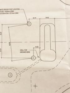

Me he recorrido todos los foros habidos y por haber, le he sacado humo al Google, y no ha había manera... Hay muchísimos planos de Juniors, Special DC,... pero nada de la Special SC con P90s y wraparound... Tenía de antes los de la LP 59 the Bartlett, pero no basta con olvidarse de la tapa de arce: el tenon y la unión mástil/cuerpo, la posición y dimensiones del hueco de las pastillas, el ángulo del mástil,...hay diferencias importantes. A nivel de construcción básica, la Special se asemeja más a la Junior que a la Standard, así que al final me hice con los de la Junior 54 de Bartlett, y lo que me falta en un plano lo tengo en el otro.

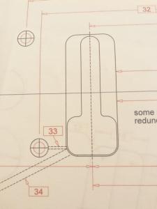

Tema casi solucionado. La plantilla para el rutéo de la P90 del plano de Bartlett no es correcto (a no ser que la cavidad para las dogear, fuera diferente a las soapbar, cosa que me extraña...).

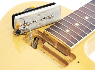

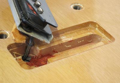

En todas las fotos que he recopilado de Specials '55, '56 y '57, el mecanizado en "T" en el fondo de la cavidad es más estrecho y las paredes no están a ras, hay un leve escalón de 0,5-1mm.

Voy a usar estos planos que encontré en un foro alemán donde hay una mina de planos y templates abiertos para descargar. Pongo el enlace del foro, y subo el archivo de donde saqué el rutéo:
