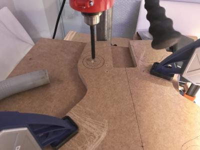

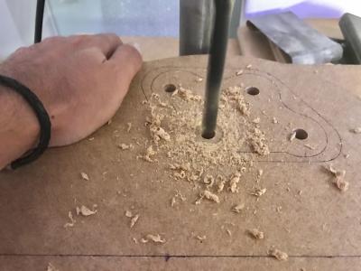

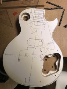

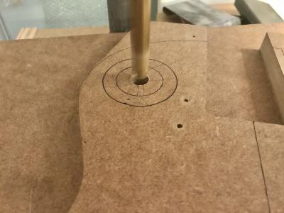

En la plantilla 3, los taladros:
El del toggle switch a 1/2" (12,7mm).
index.php?controller=forum&action=view_attachment&attachment_id=105683
index.php?controller=forum&action=view_attachment&attachment_id=105684
Los de los potes a 3/8" (9,525mm).
index.php?controller=forum&action=view_attachment&attachment_id=105685
index.php?controller=forum&action=view_attachment&attachment_id=105690
index.php?controller=forum&action=view_attachment&attachment_id=105687
index.php?controller=forum&action=view_attachment&attachment_id=105688
Los taladros de los bushing para el puente, cambio de planes. Se los voy a hacer a la plantilla 1 para poder referenciarlos mejor.
Posicinamos plantillas, y todo queda perfectamente alineado.
index.php?controller=forum&action=view_attachment&attachment_id=105689

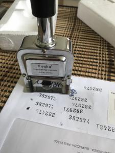

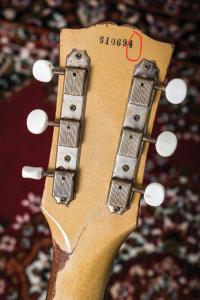

Sello numerador para el serial.
index.php?controller=forum&action=view_attachment&attachment_id=105696
Con esto, igual que me pasó en la restauración de la Les Paul, me he vuelto loco para encontrar uno que tuviera misma tipografía de letra y tamaño de fuente que los serial originales de la época... éste se aproxima bastante a excepción del número 4, qué viene "abierto" y en los serials originales es "cerrado"...
index.php?controller=forum&action=view_attachment&attachment_id=105692
Ya veremos en qué queda la cosa...

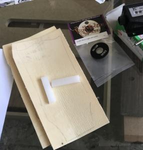

Nylon 6/6 para la cejilla y veneer de acebo para la pala (Holly veneer) como en las antiguas Les Paul.
index.php?controller=forum&action=view_attachment&attachment_id=105697
Tuve algún problema con Eurospruce, y en compensación por el retraso me mandaron doble de cada... buen detalle.

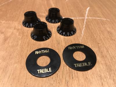

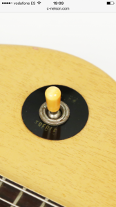

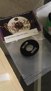

El plástico del selector Montreux lo conseguí rebajado por eBay.
Ni el original de Gibson (izq) ni uno genérico (drch) me convencieron.
index.php?controller=forum&action=view_attachment&attachment_id=105694
En los cincuenta las letras eran más estrechas, exactamente como en el Montreux.
index.php?controller=forum&action=view_attachment&attachment_id=105698
index.php?controller=forum&action=view_attachment&attachment_id=105699
