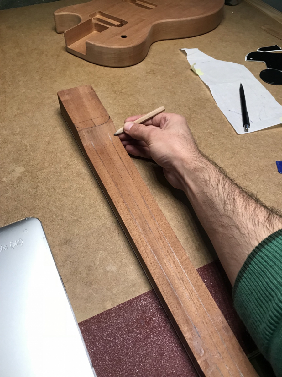

me gustaría saber en que medidas te guiaste para hacer las paralelas en el mástil para comenzar a darle su forma.
Te refieres a esto?
index.php?controller=forum&action=view_attachment&attachment_id=112364
Las líneas se trazan a ojo. La distancia no importa, y puedes trazar todas las que quieras. Lo que importa es que sean rectas en toda su longitud, y que sean simétricas. El único propósito es tener una guía visual de si se está rebajando de forma homogénea el contorno.

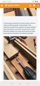

Ya me llegó por la parte en la que se hace la cabeza del alma y no encuentro en ningún sitio la broca o fresa guiada con la que se hace.
Alguien sabe el nombre que tiene para poder comprarla o si jdearriba me puede decir donde la compro sería perfecto.
En la foto se ve la herramienta a la que me refiero.
Muchas gracias por la ayuda

Ya le contesté por privado a Bob, pero para el que le pueda ser de utilidad, dejo el enlace de donde compré la herramienta:
http://eurospruce.de/en/tools-templates/85-counterbore-spotfacer-for-nut-access-cut.html
