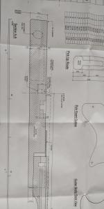

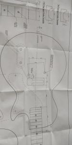

Me he cambiado el plano con otro del foro y así lo tenemos los dos.

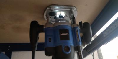

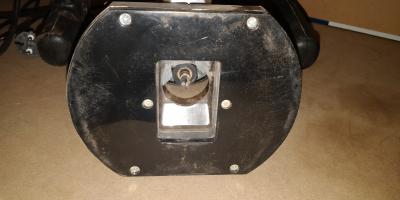

He visto en tus fotos que anclas la fresadora a la mesa con 6 tornillos.
Has hecho roscas en la fresadora para esos 6 tornillos?
Tengo la misma que tú y no me queda claro
Gracias por la ayuda
jdearriba
por el 03/04/2019
No tienes más que soltar la base de plástico y tienes todos los orificios roscados que necesitas.
Saludos!
Bob
por el 03/04/2019
Gracias
Ayer los solté pero me parecieron de una métrica demasiado pequeña para aguantar pero sabiendo que es así mañana comprare unos más largos.

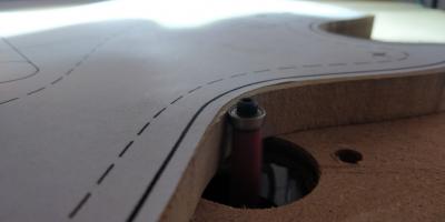

Ya tengo la fresadora anclada a la mesa y subiendo la fresadora al máximo para que sobresalga la fresa y hacerme las plantillas el problema es que me pega el rodamiento en el dm con lo cual no puedo utilizar esta fresa y por lo que veo tampoco ninguna de las otras tres por qué si son demasiado cortas para salvar el dm de 19 mm mucho menos para meter la caoba y encima la plantilla.
Esto es así o estoy haciendo algo mal?
Gracias
Epifumi
por el 06/04/2019
Yo me encontré el mismo problema y compré un mandril portafresas.

Buenas Bob, en mi caso sobrepasan con holgura la altura de las plantillas, y con la fresa larga, he podido contornear los cuerpos de madera sin necesidad de mandril. No sé que puedes estar haciendo diferente...
