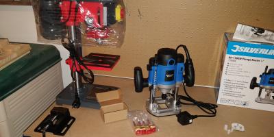

Poco a poco van llegando las cosas.
Epifumi
por el 19/03/2019
¿Puedes poner enlaces de las fresas?
Bob
por el 19/03/2019
https://www.amazon.com/dp/B07FW3MKBR?ref=ppx_pop_mob_ap_share&_encoding=UTF8&camp=3626&creative=24790&linkCode=ur2&tag=sonicnetwork-21
Son las que me puso jdearriba los enlaces.(gracias)
Vienen de estados unidos
Me han contado 5$ por el envío y en una semana en casa
Bob
por el 19/03/2019
Me falta de pedir alguna de este tipo:
Del otro tipo (rodamiento en la base), recomiendo una todoterreno para rebajes en general con las plantillas (1/4” de diámetro de corte y 1/2” de largo por ejemplo suficiente), una más cortita para rebajes muy poco profundos (tipo el rebaje para los backplates, ya que si es muy larga, el rodamiento te queda más alto que la plantilla...), una larga para rebajes más profundos (tipo el rebaje en el cuerpo para el tenon), y una más estrecha de diámetro 3/8” para radios más cerrados como las esquinas de las cavidades para las pastillas.
Pero como no tengo ni puta idea 😀 pues no sé cuál pedir.
Si me pudieras algún enlace sería fantástico.
También me falta comprar alguna de las normales para el devastado que tampoco sé cuál comprar.
Gracias por la ayuda.

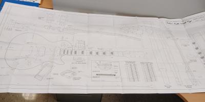

Alucinante el plano de la Les Paul!
bollus
por el 20/03/2019
yo el plano de barlett , lo tengo desde hace unos dos años cogiendo polvo :se_siente:
Bob
por el 20/03/2019
Ese es el de la foto.
Hoy me han dado las tres copias que he pedido de el para empezar con las plantillas cuando tenga todas las fresas
