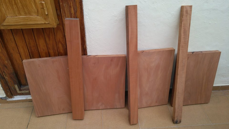

De momento dejo unas fotos de los corchos, falta uno porque el cuerpo ya lo tengo hecho a falta de fresar las cavidades, hace 3 semanas que no hago nada, y hasta el 12 no volveré a ponerme a ello así que iré publicando lo que tengo ya hecho. No voy a ser histéricamente correcto, aviso :)

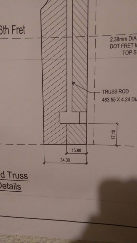

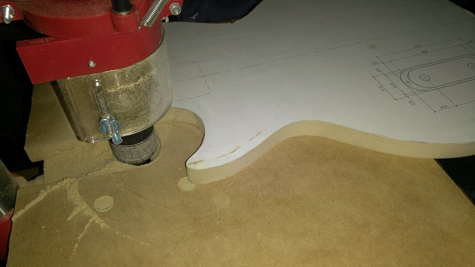

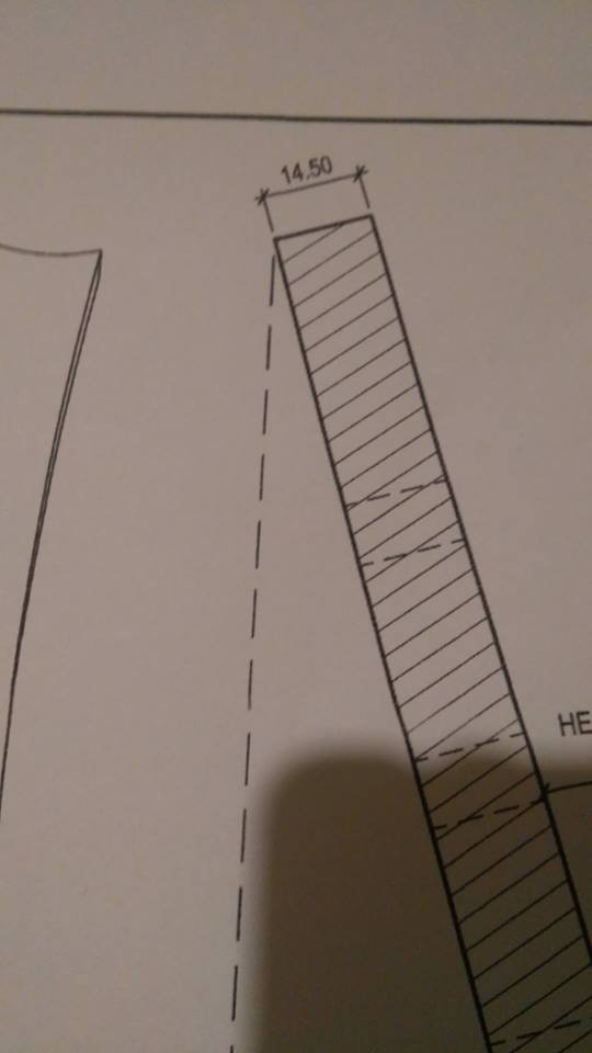

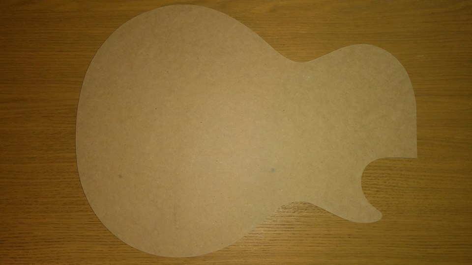

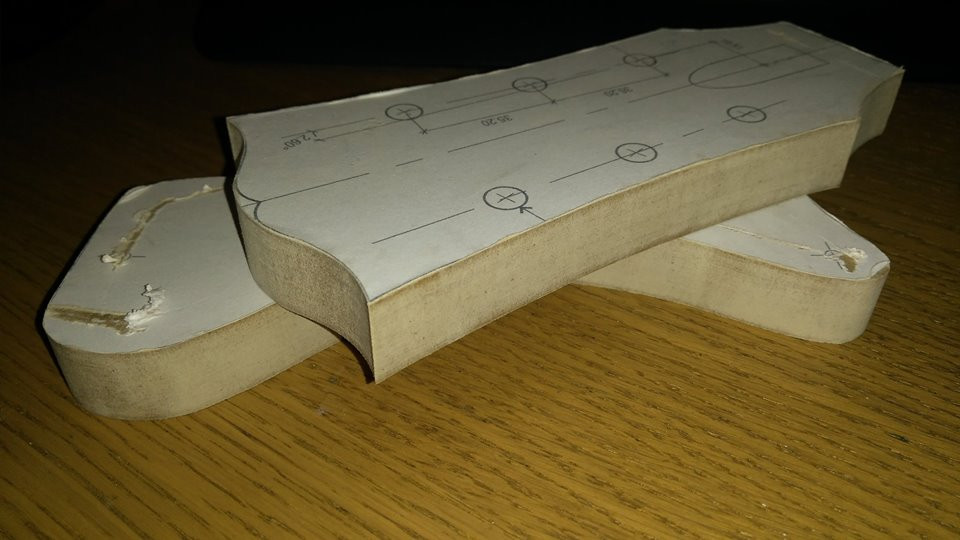

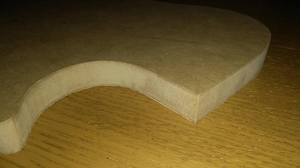

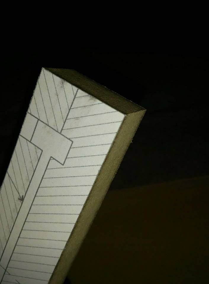

Lo primero, sacar copias del plano, pegar en los tableros de MDF, cortar y lijar hasta que todo quede bien liso. Nada nuevo bajo el sol.
Alberto Baneado
por el 31/01/2019

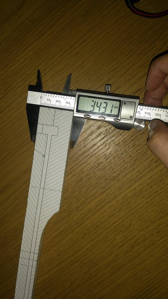

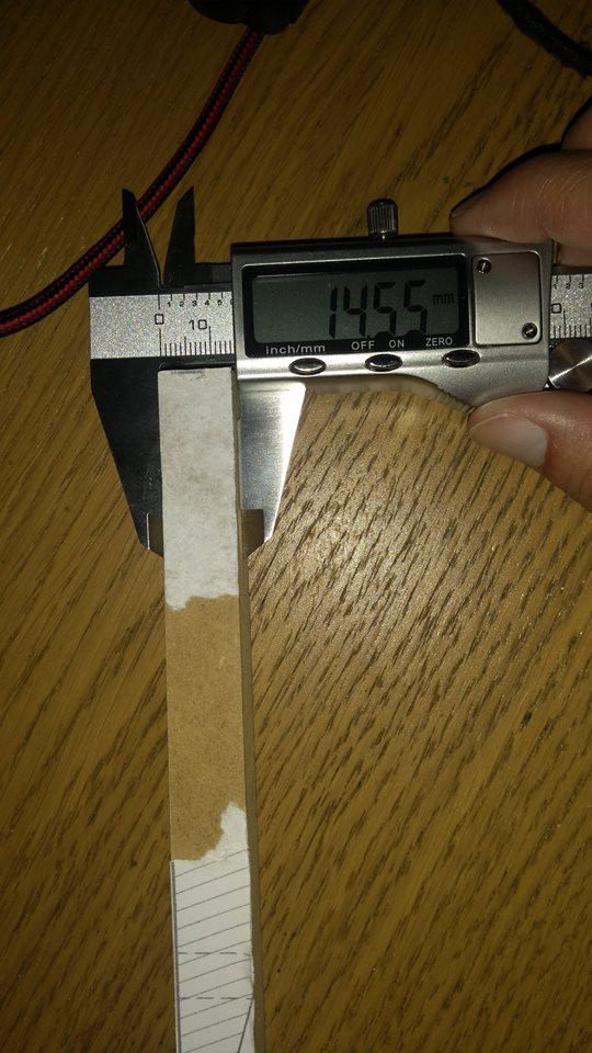

Compruebo las medidas, de todas las plantillas, pero sobre todo las del mástil, con el calibre hasta el fondo. Que en esta primera fase es lo que más me ha preocupado.

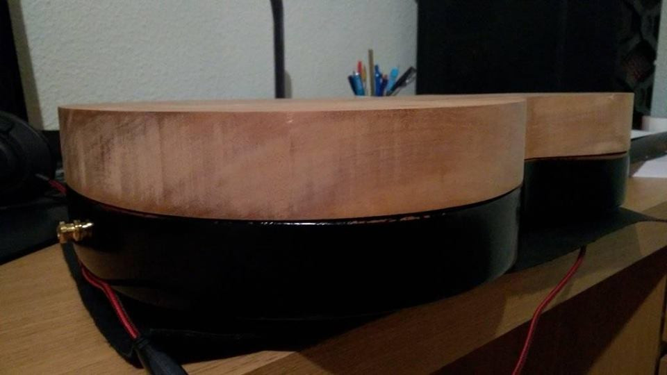

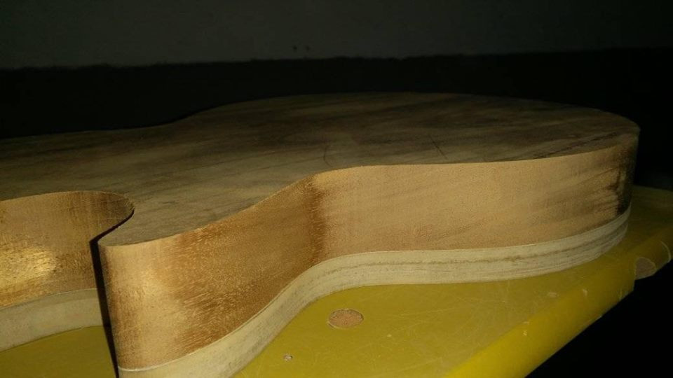

Lo último que hice hace unas semanas fue el cuerpo en sí y lo dejé ahí. Lo siguiente que haré será lo que he visto que llaman regruesado (que yo llamaba de otra forma) y las cavidades. Mientras tanto he ido comprando clavijero, puente, electrónica y tornillería varia. La semana que viene estaré en Madrid y quería haber aprovechado para ir a Madinter y mirar maderas para el diapasón, pero finalmente voy en tren, así que Madinter a la próxima.
El cuerpo recién fresado y puesto ya lijado el contorno encima de mi Junior, exactamente igual.
