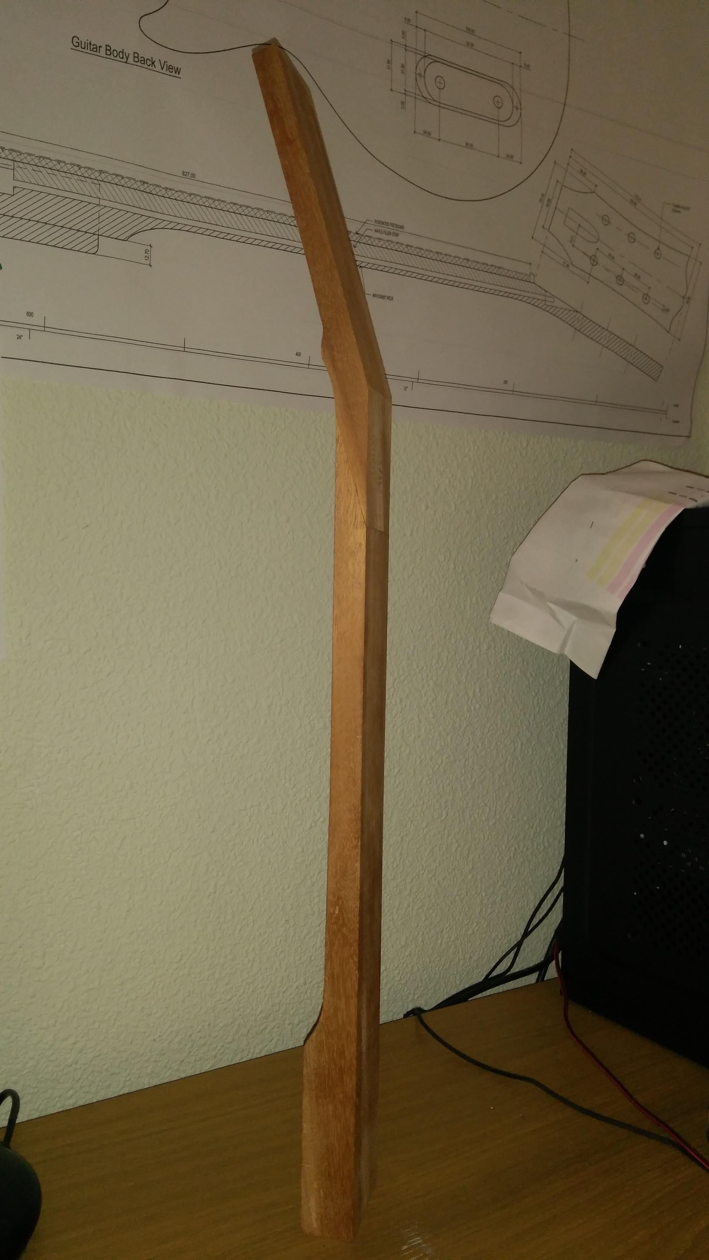

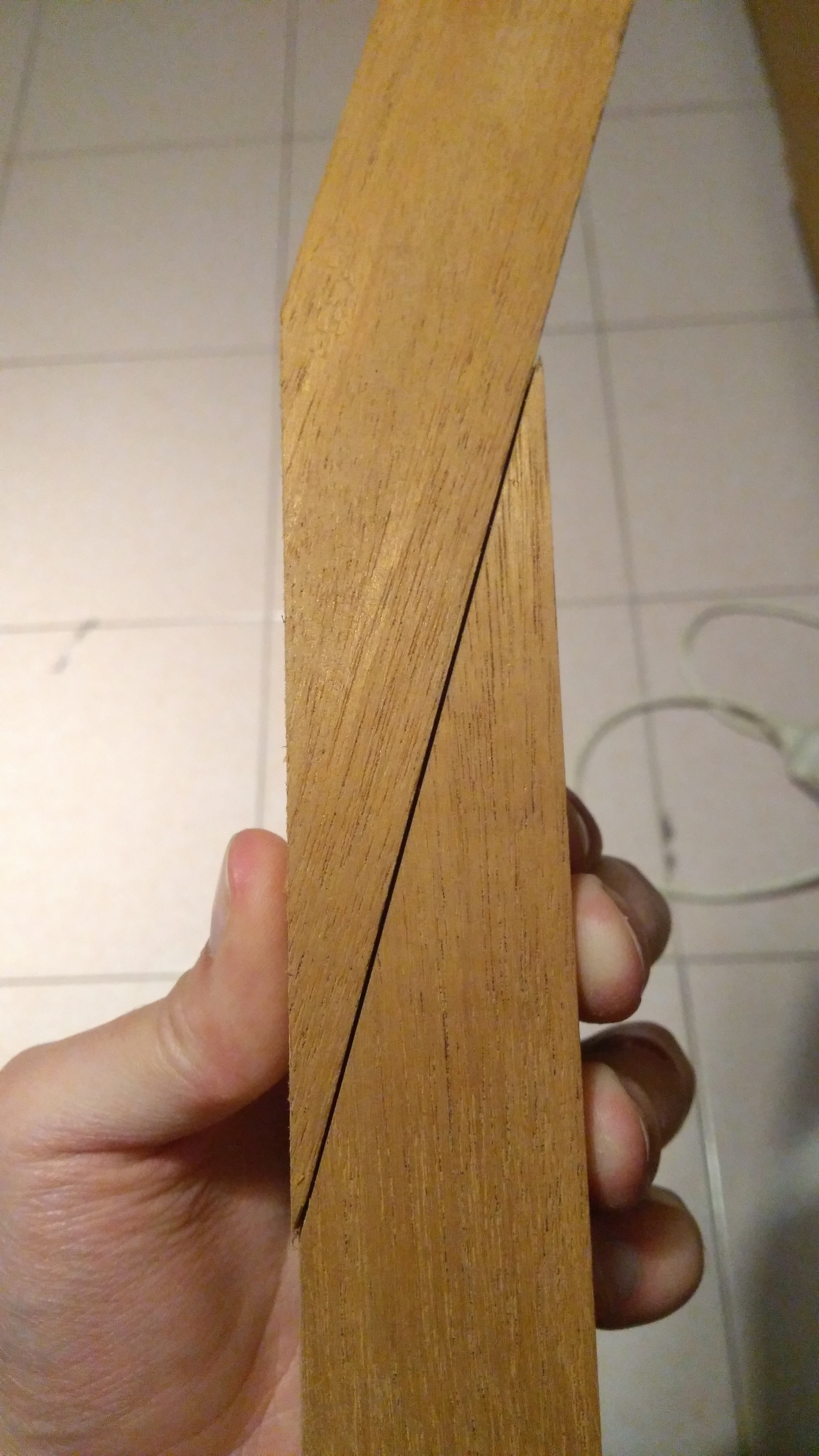

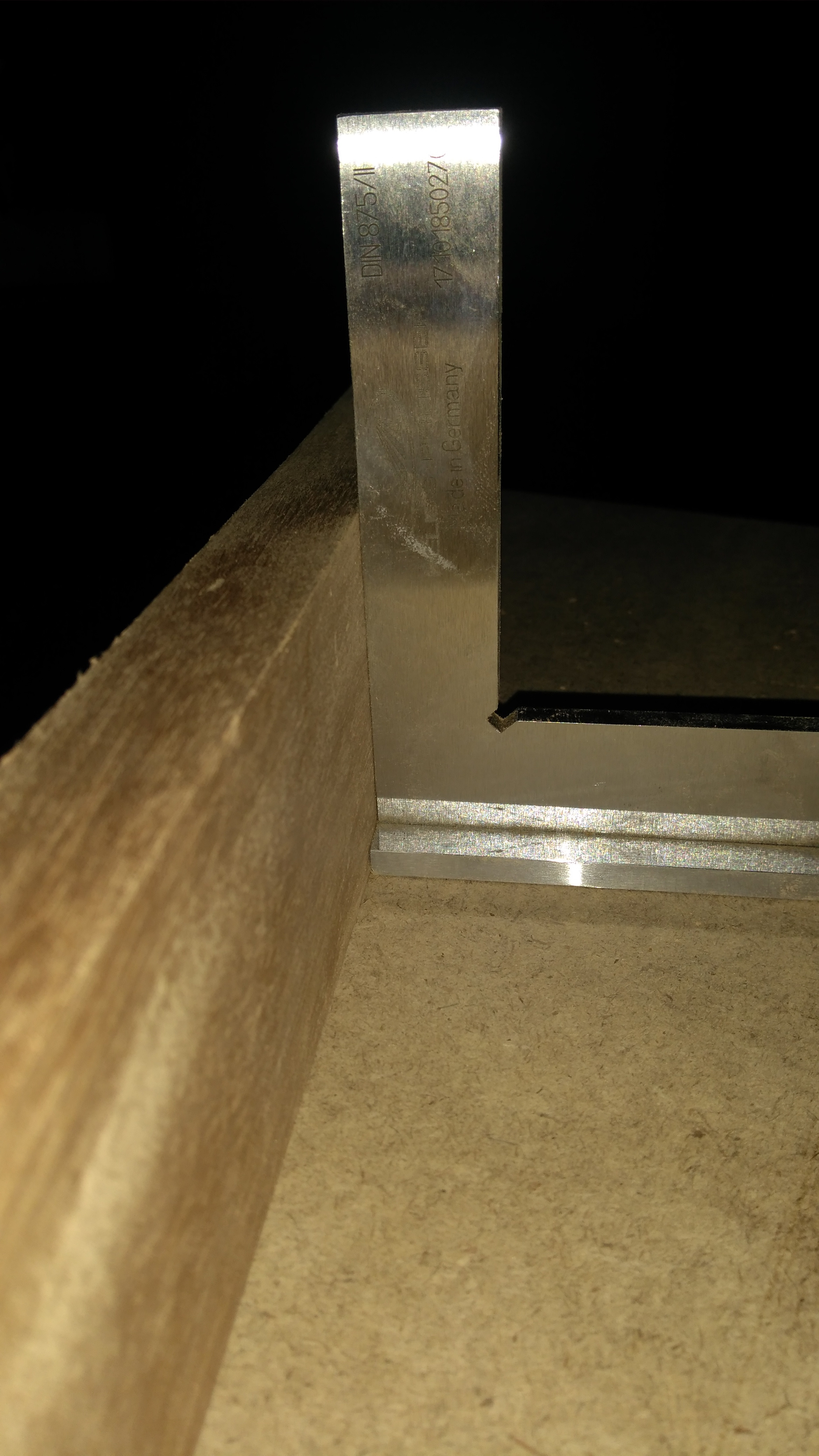

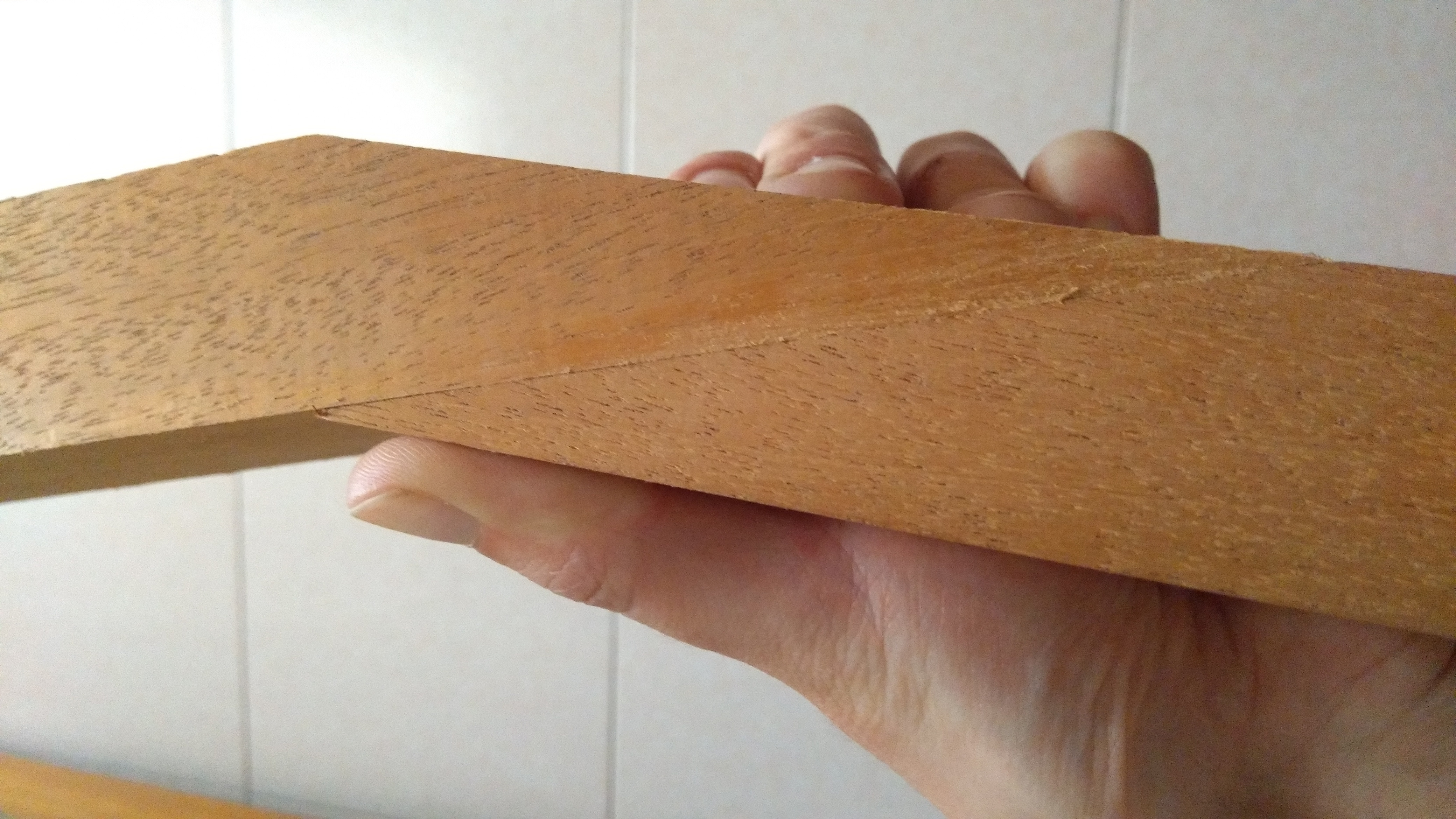

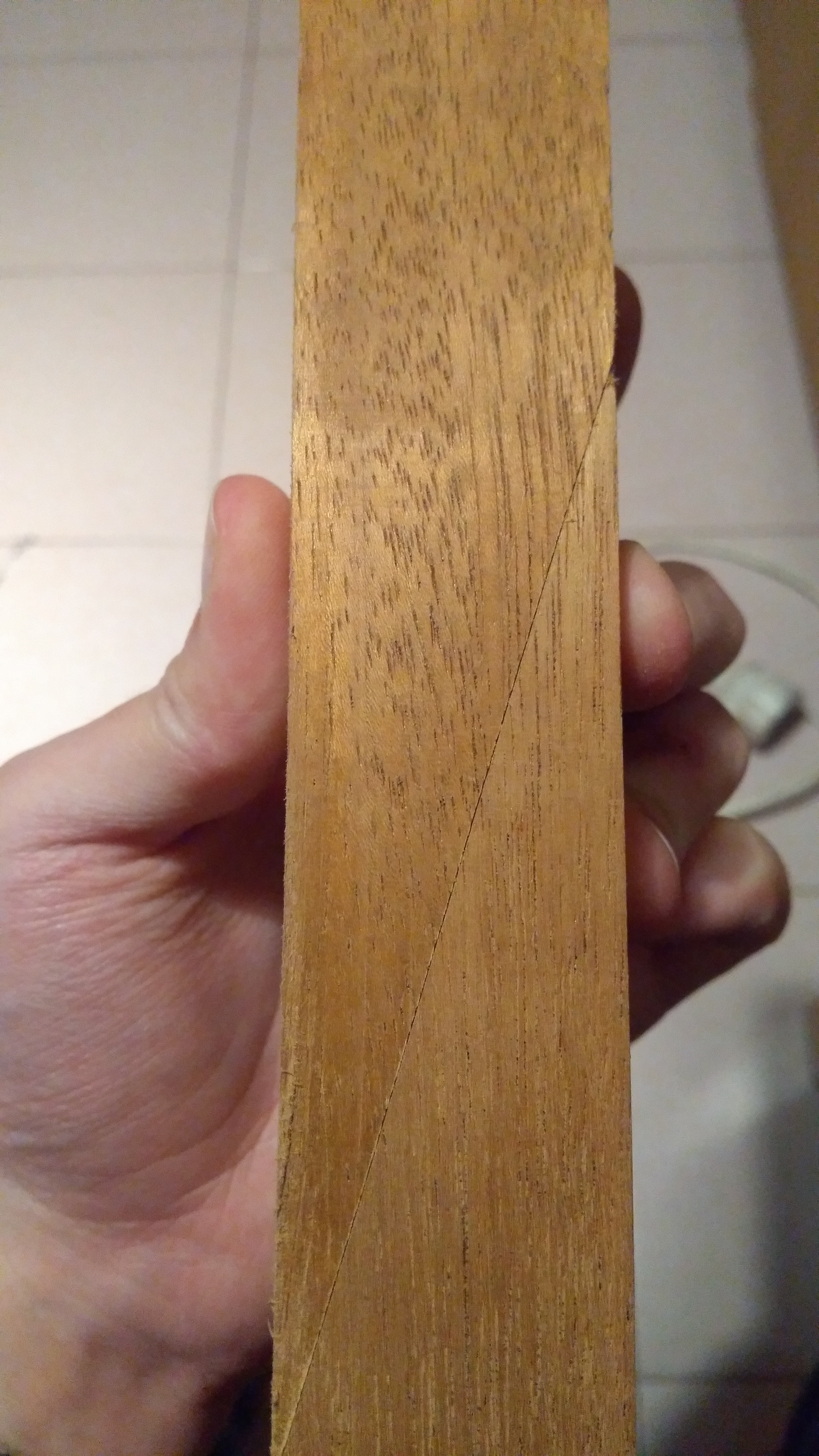

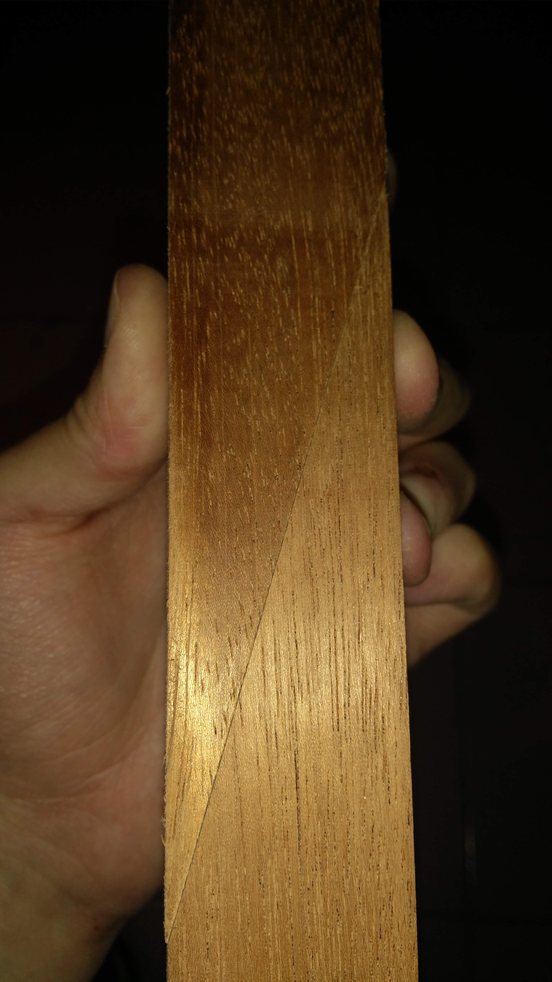

Como soy muy cabezota y quería usar sí o sí ese tablero para hacer el mástil he dedicado esta semana a buscar la manera para cortar el ángulo para el scarf joint. No tengo sierra de mesa ni ingletadora así que me hice una plantilla sencilla con los 17 grados y con la fresadora en un plis plas estaba hecho el ángulo. Después de lijar un poco queda una unión lisa lisa, ahora sólo me queda hacer lo mismo con las otras caras :meparto:

Listo

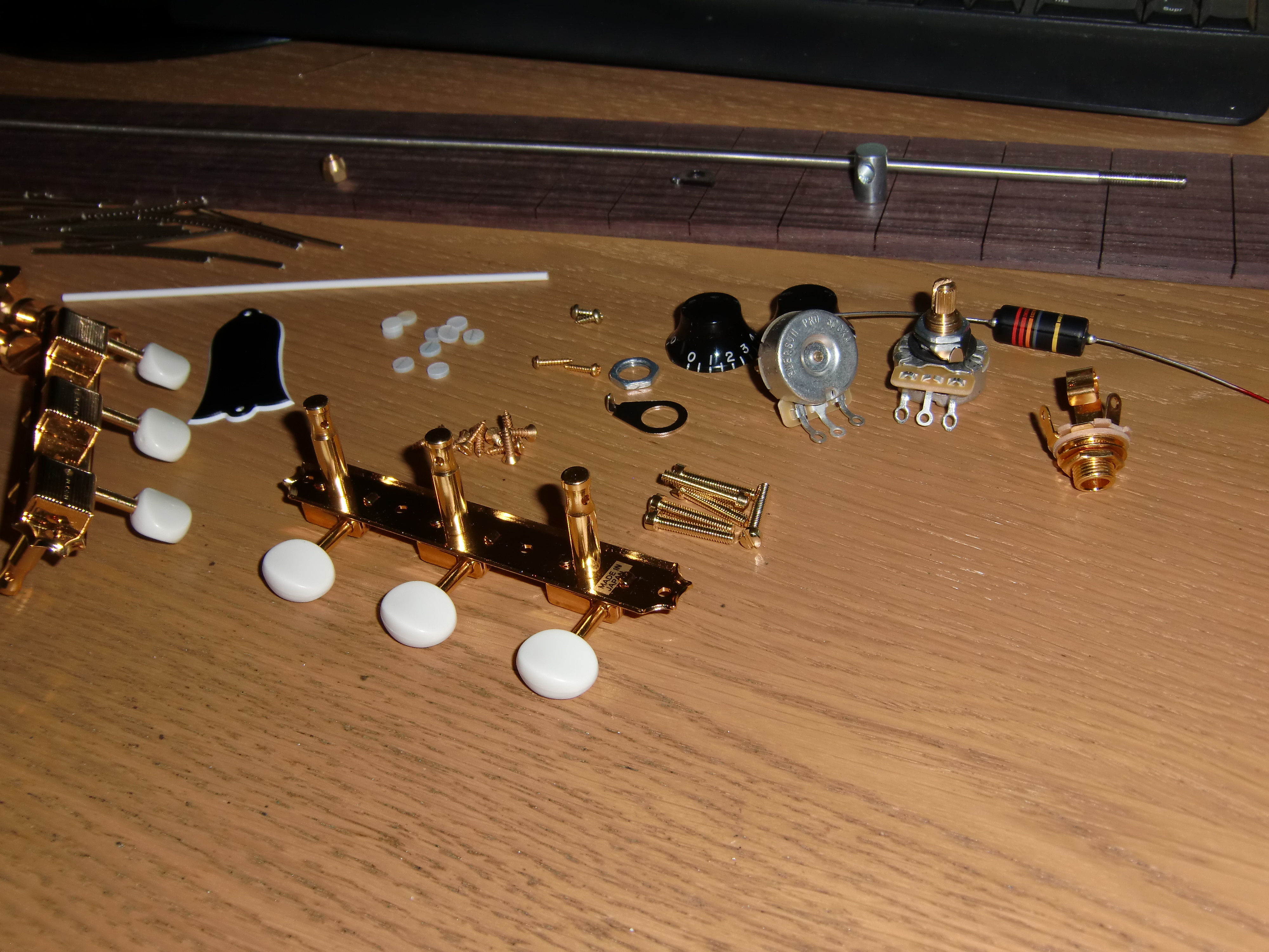

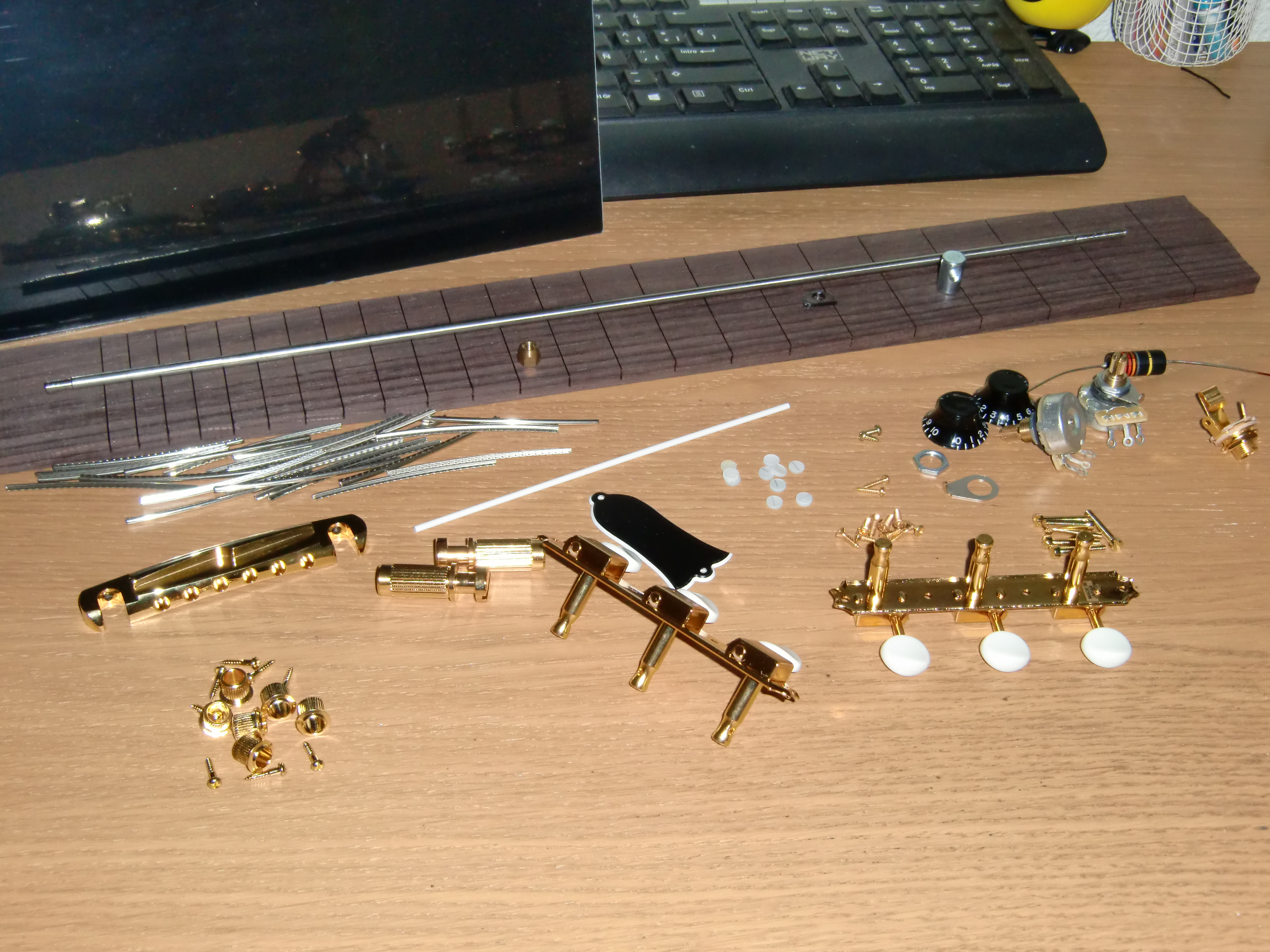

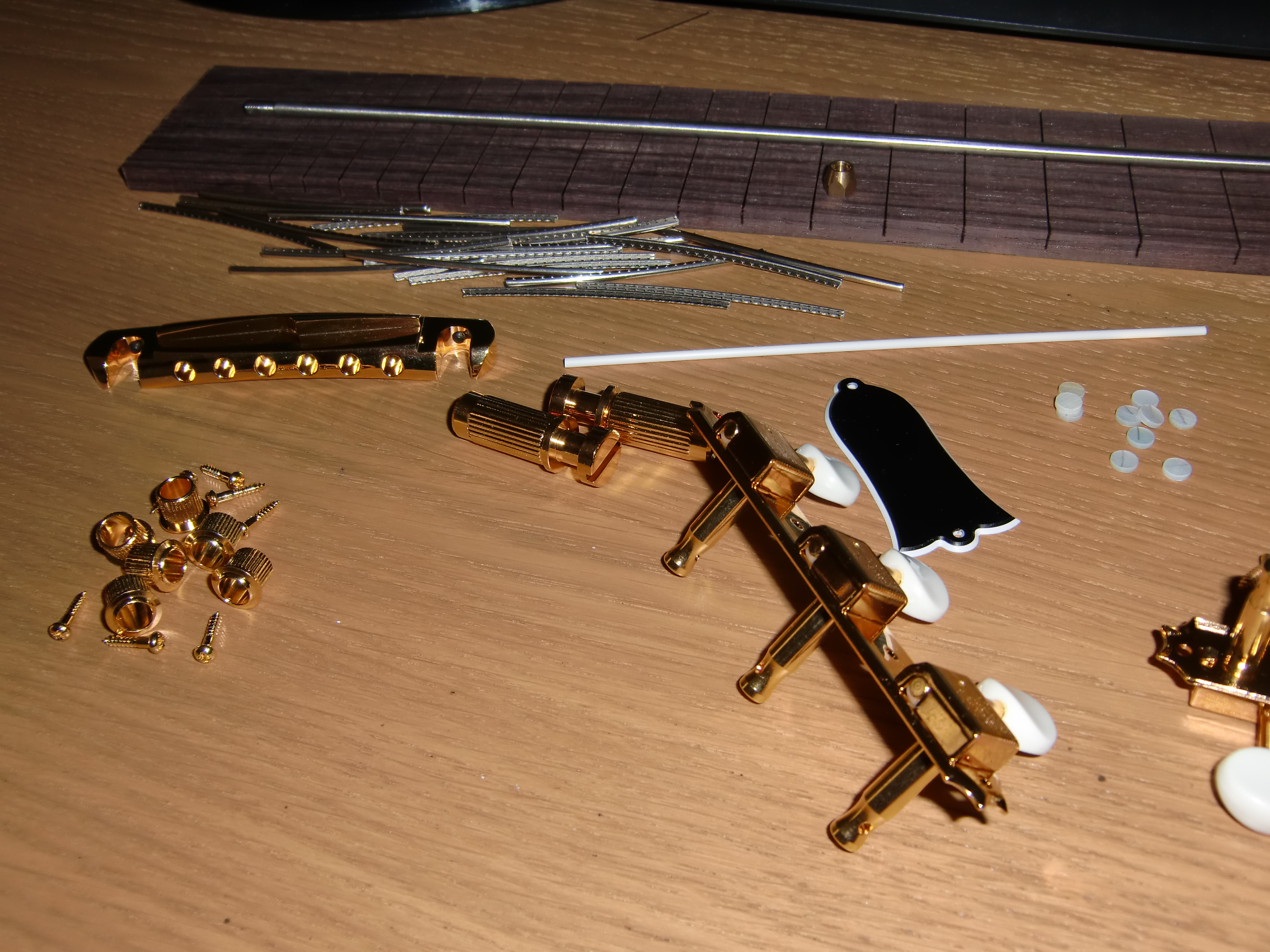

Prácticamente todo el material recibido. Con el scarf joint hecho ya tengo el mástil fresado, después de unas pasadas de la lija ya lo tendré listo para el canal del alma.
Diapasón con el ranurado hecho y trastes cortados y radiados.

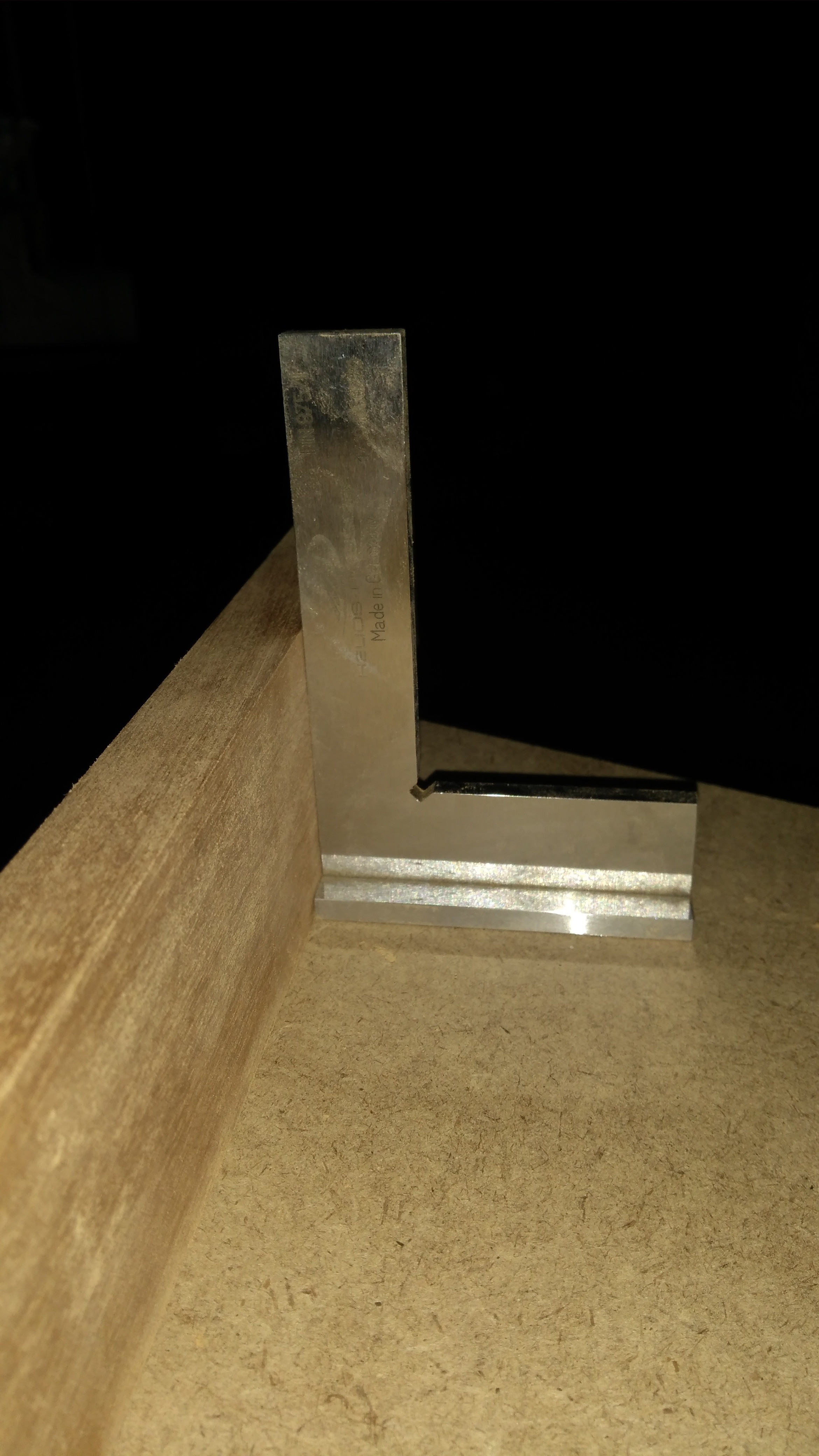

Ayer terminé de lijar el mástil, todo plano y listo para el canal del alma.

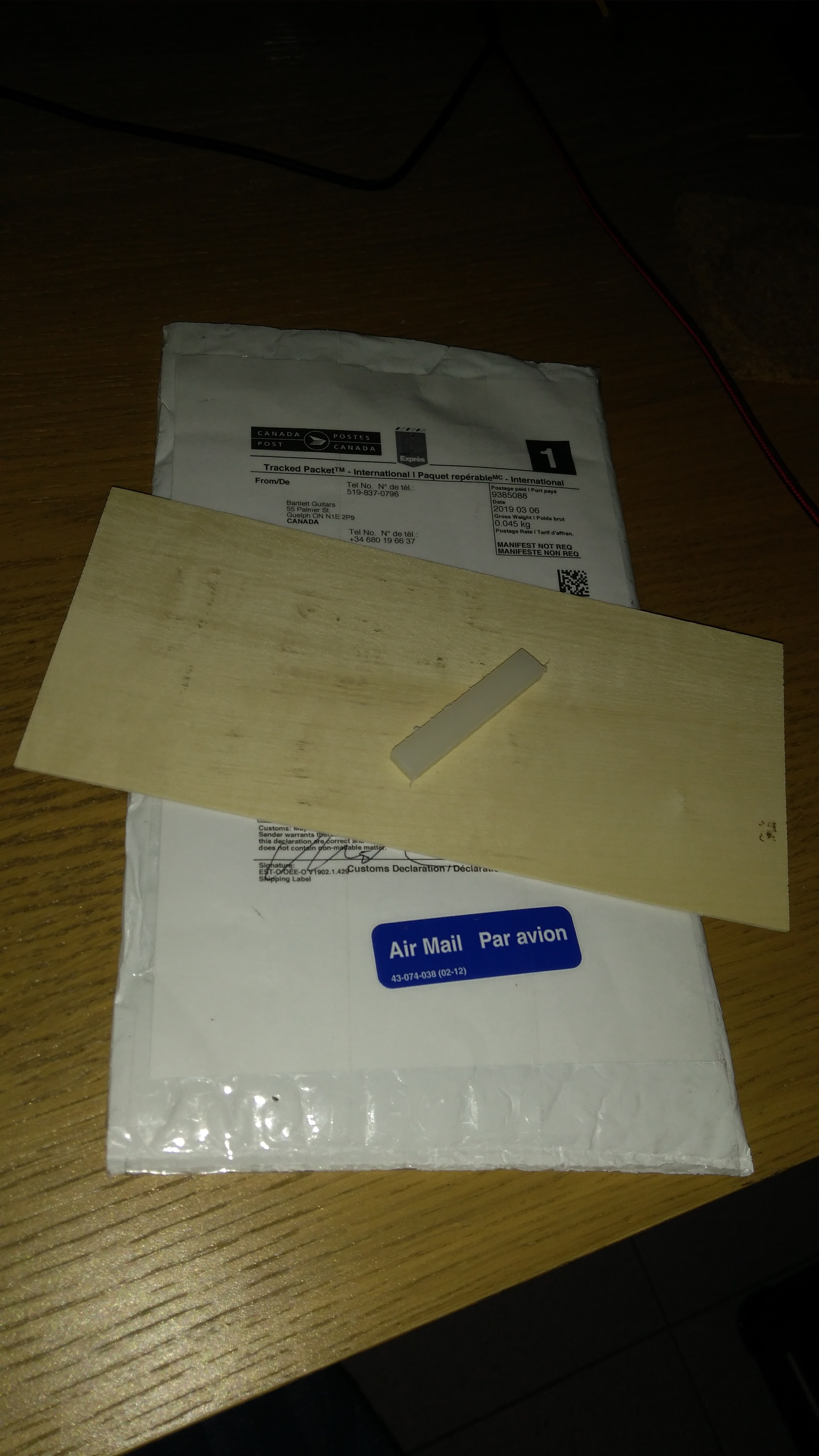

Por fin llega el momento que más me gusta en un proyecto, cuando dejas de gastar dinero y recibes todo el material comprado :yahoo:
La verdad es que recibir la chapa de acebo con manchitas le quita misticismo a la cosa, aunque más místico es que haya llegado en ese sobre sin partirse :jajajaja:

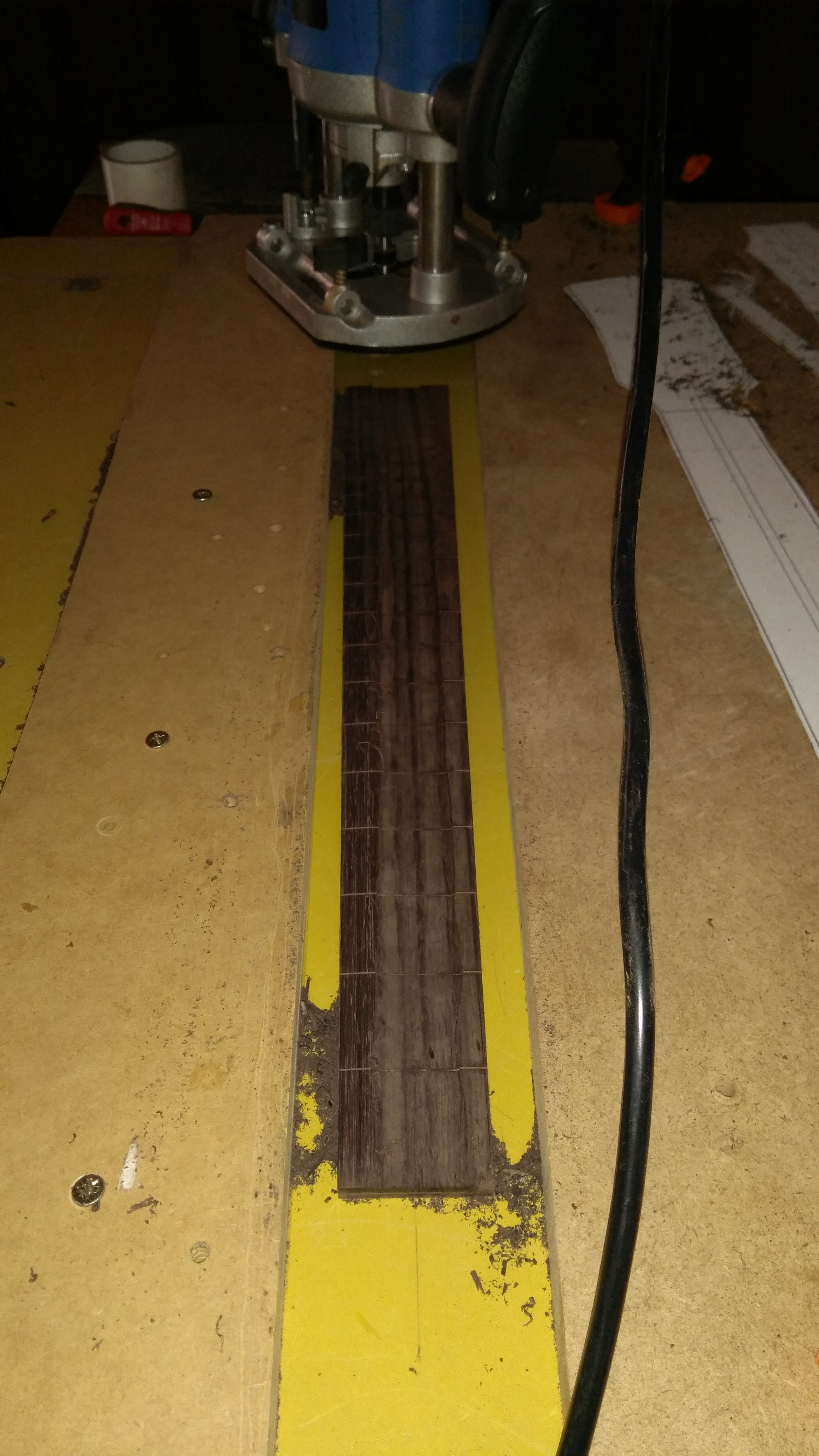

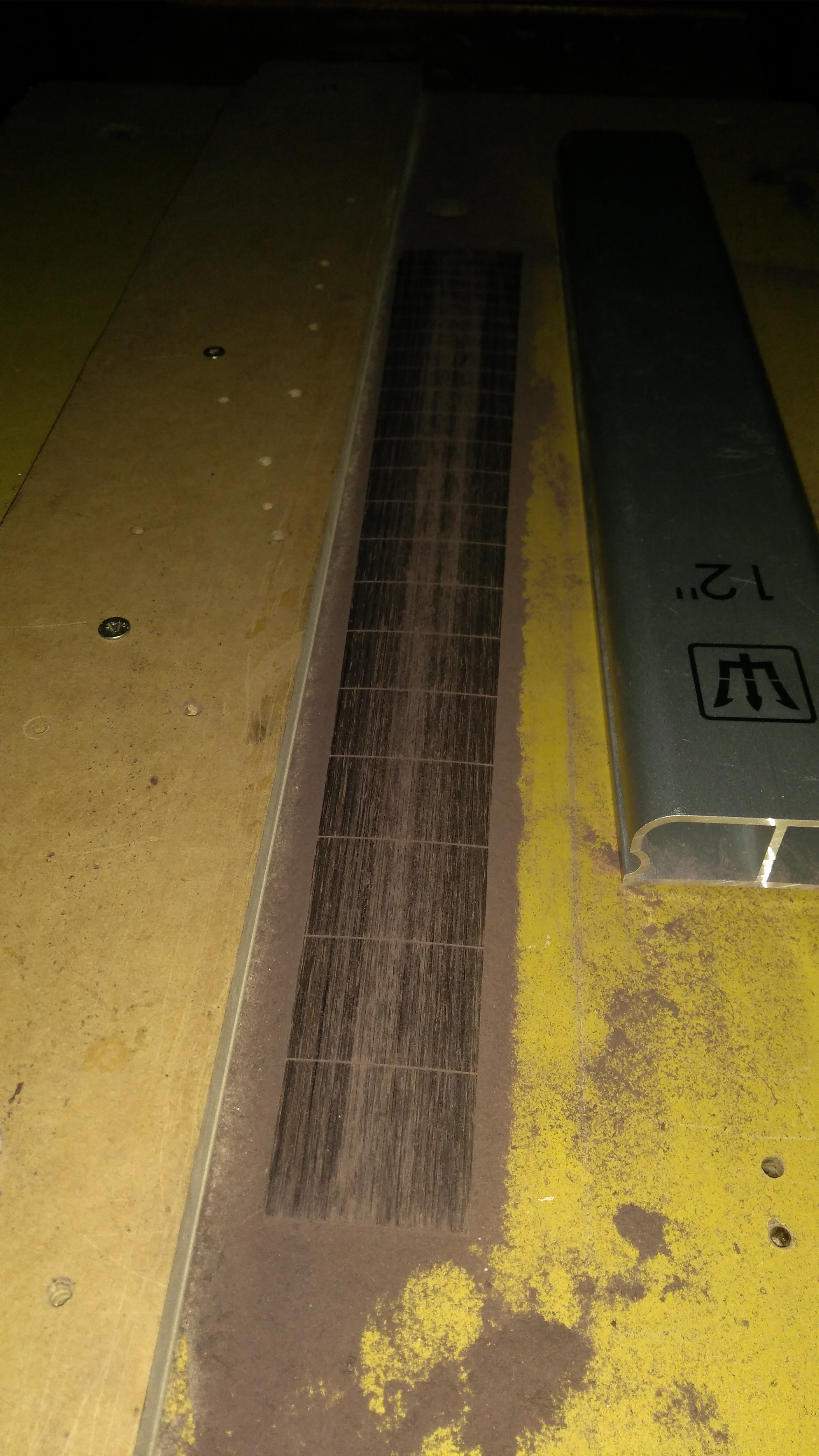

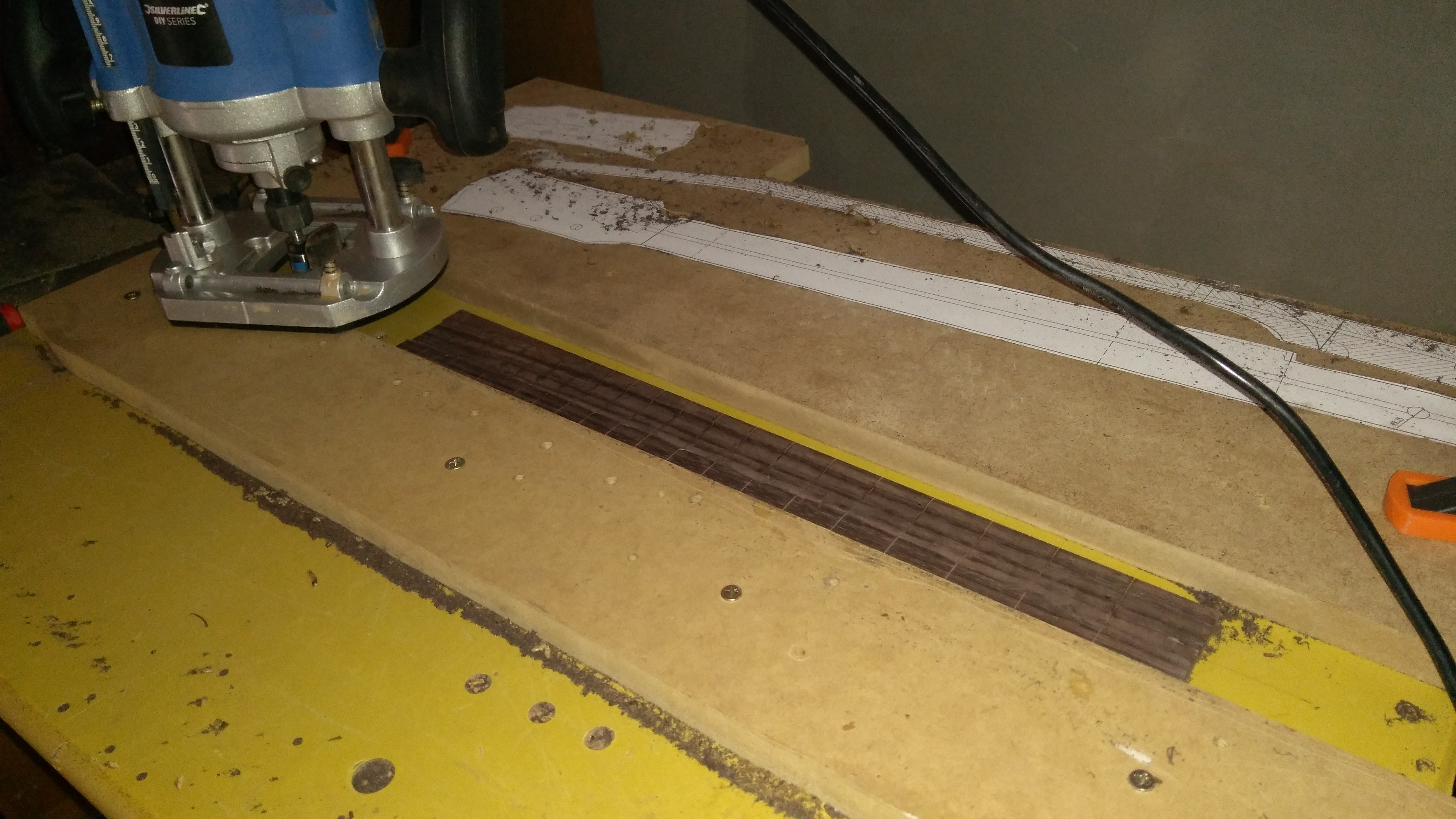

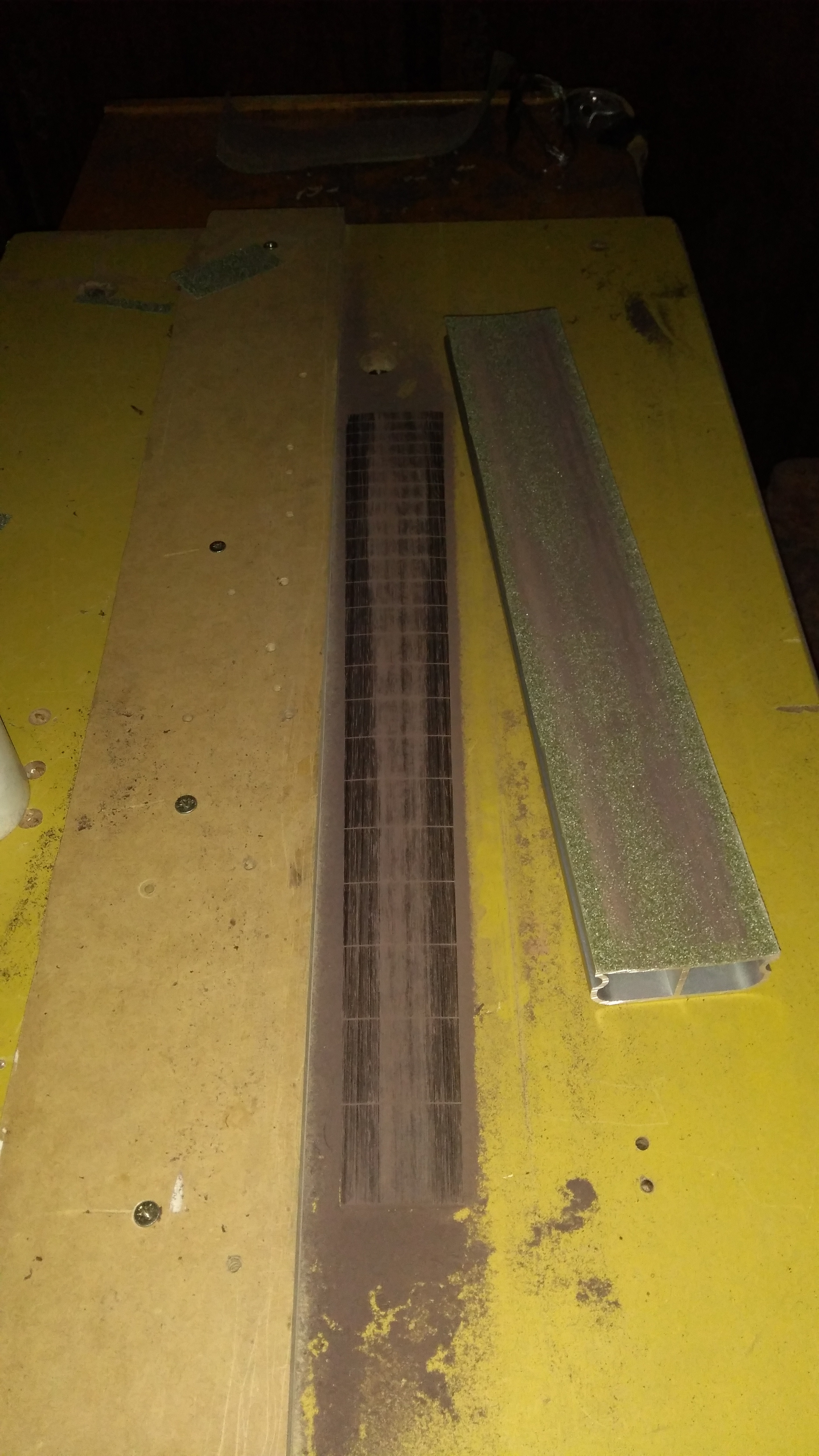

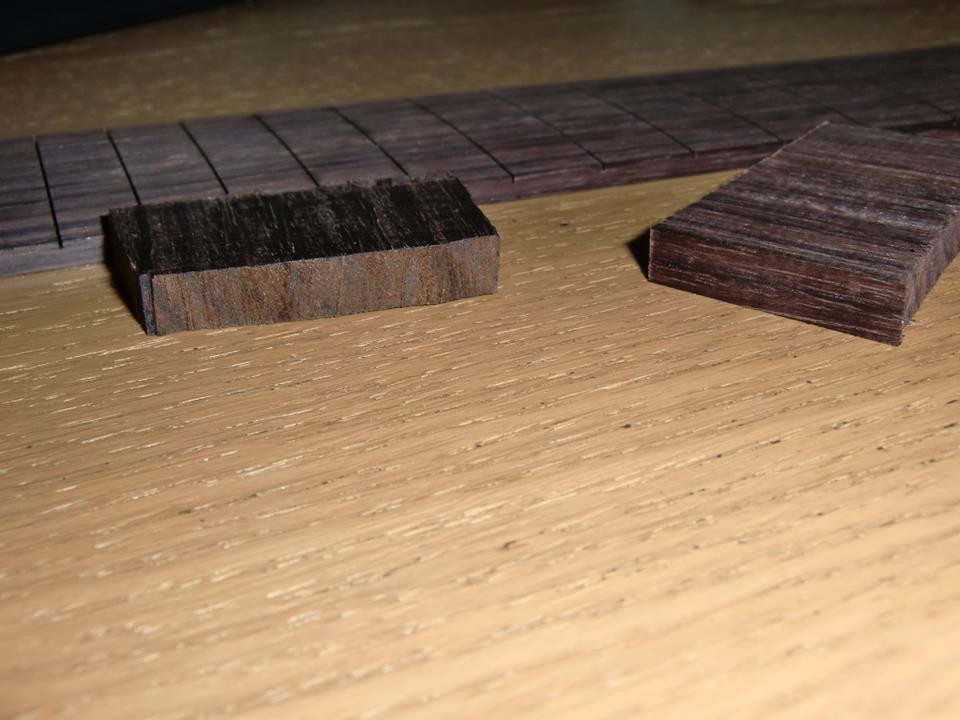

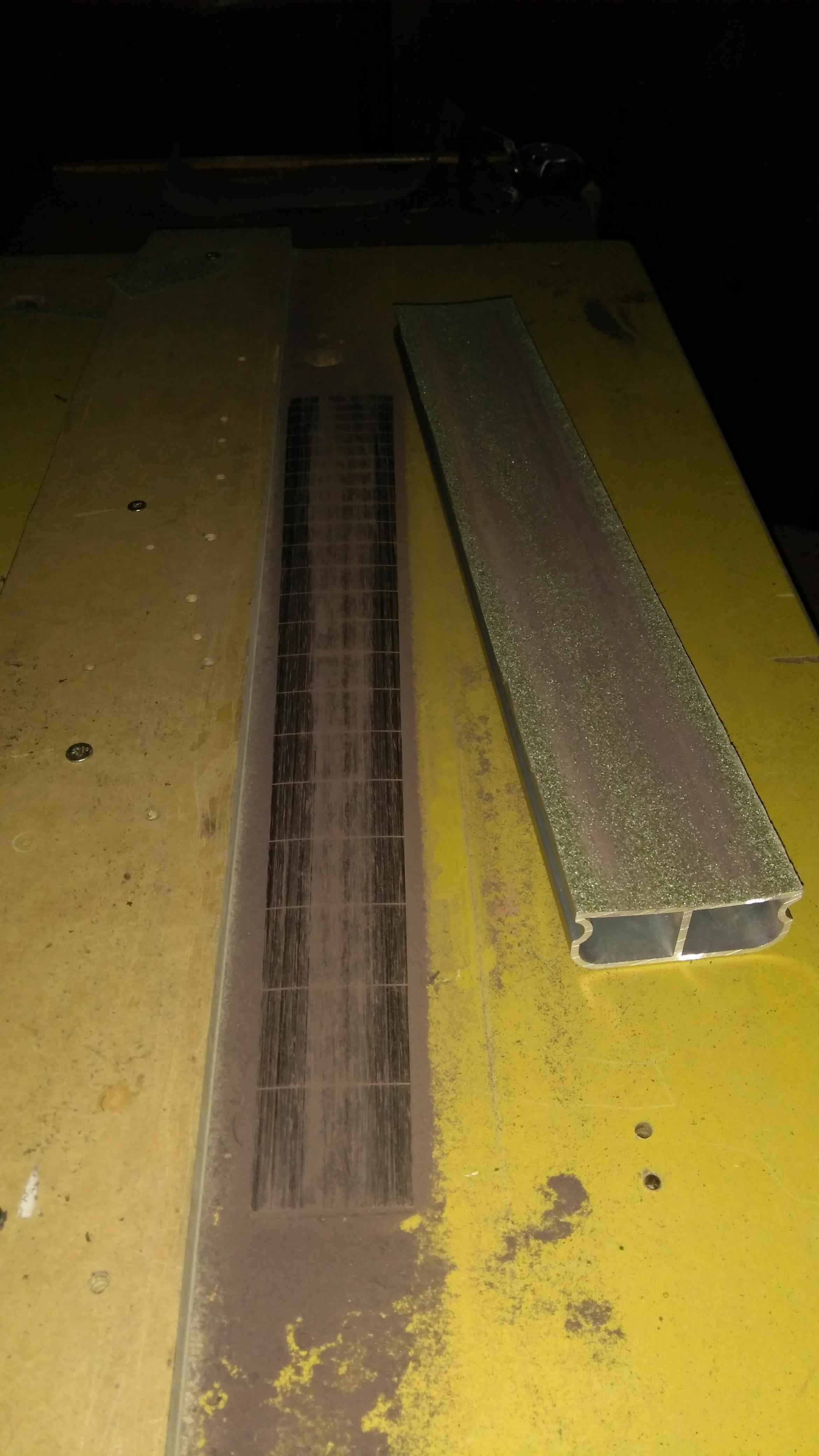

Después de darle forma al listón, con la fresadora lo he bajado hasta 6 mm de grosor y siguiendo el método del hilo de jdearriba he empezado a darle el radio.
Mañana supongo que lo tendré radiado y empezaré a ponerle los dots. Es una madera bastante dura por lo que con la fresadora se puede copiar el contorno tranquilamente yendo con cuidado y pasadas finas, los cortes de los trastes no han supuesto ningún problema al pasarles la fresa.
Para la próxima, el radio con uno de estos y santas pascuas, que a mano será muy artesano pero hay que darle duro.

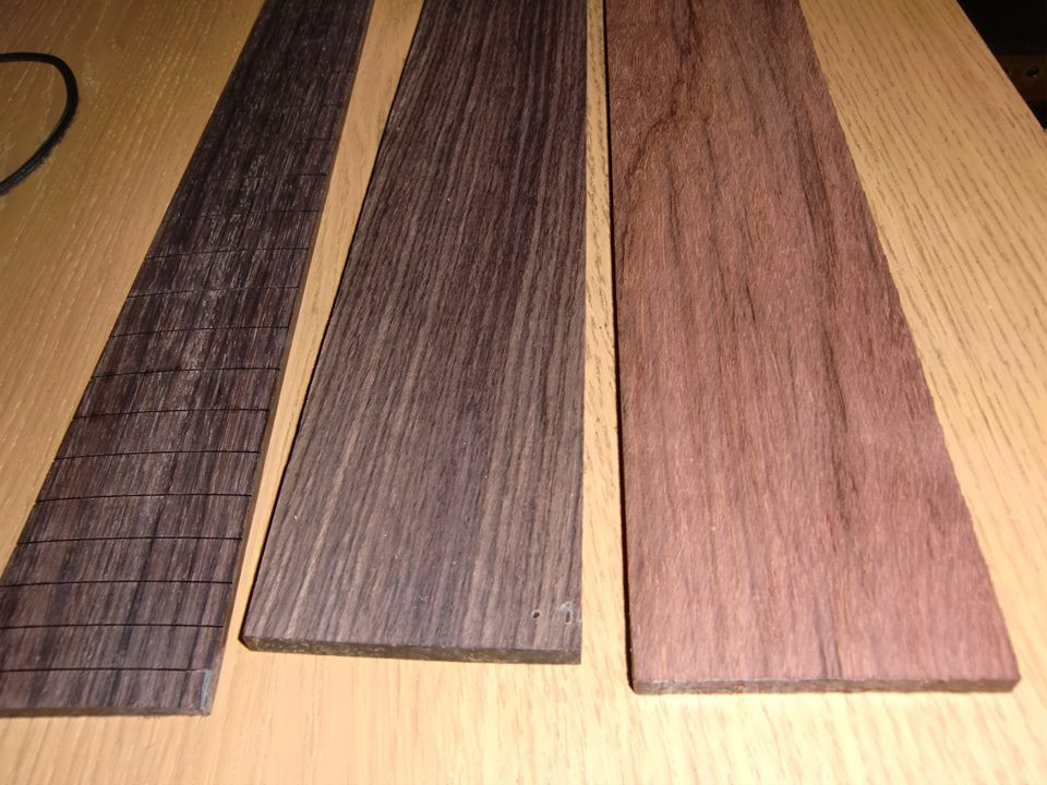

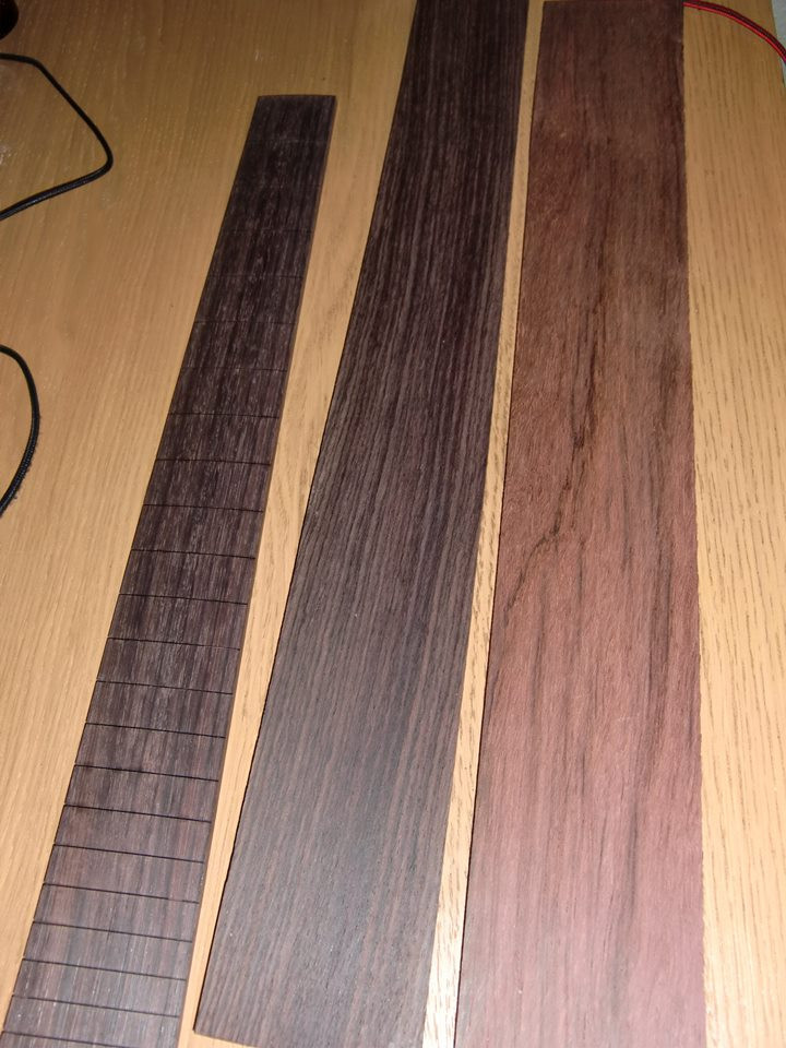

No lo he dejado muy fino ya que aún quedan los marcadores y usaré lija más fina entonces. En la primera foto vemos la diferencia entre el mástil ya radiado y el grosor plano del listón del que partía, el primer día dije: Estos 2 mm los quito yo lijando en ná. Después de lijar una hora y ver que apenas había bajado 0,2 mm ya pasé la fresadora.

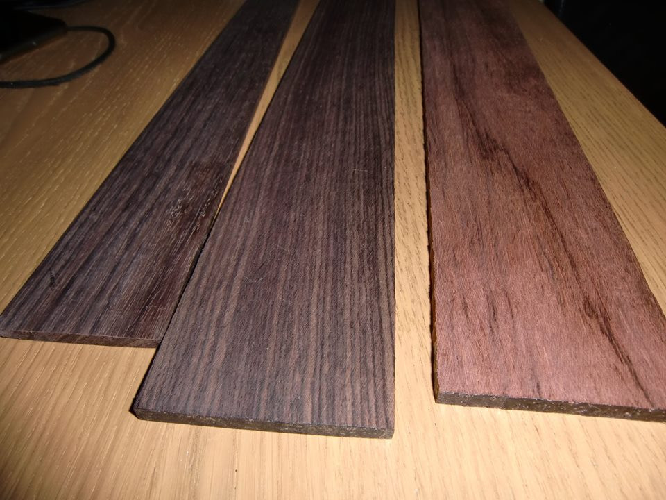

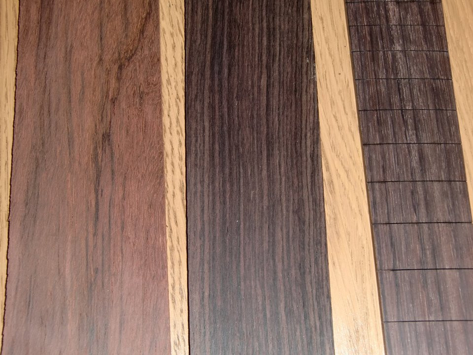

Aquí una comparación de los 3 diapasones que tengo. El de la izquierda del todo es el que estoy usando, Palo Santo India A. El del centro es Palo Santo India AAA y el restante es Palo Santo Madagascar AA.
