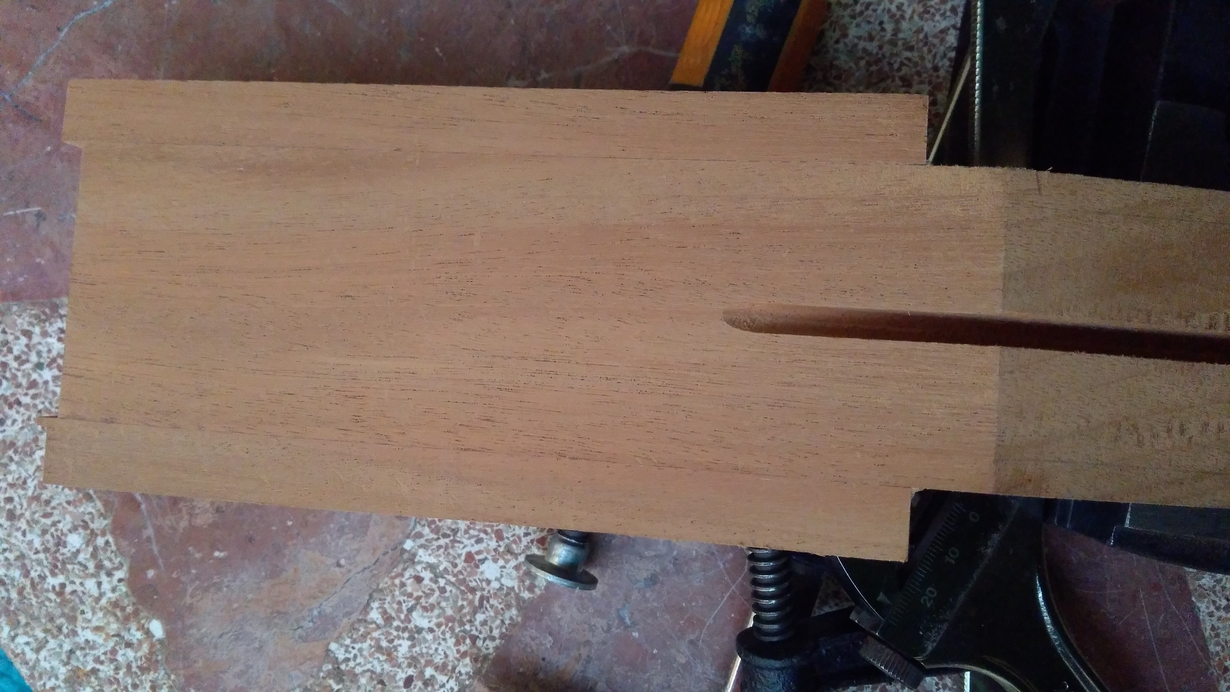

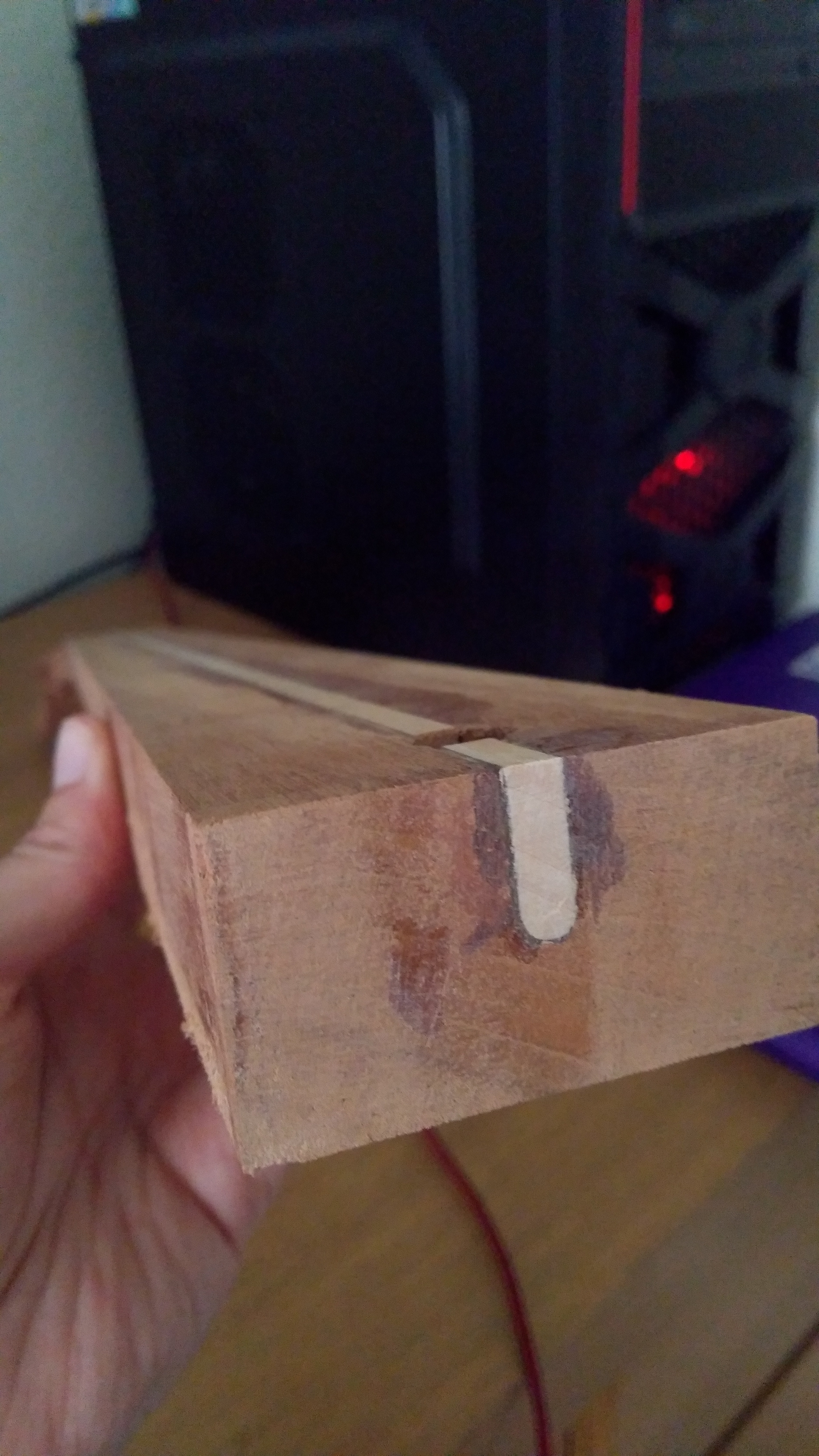

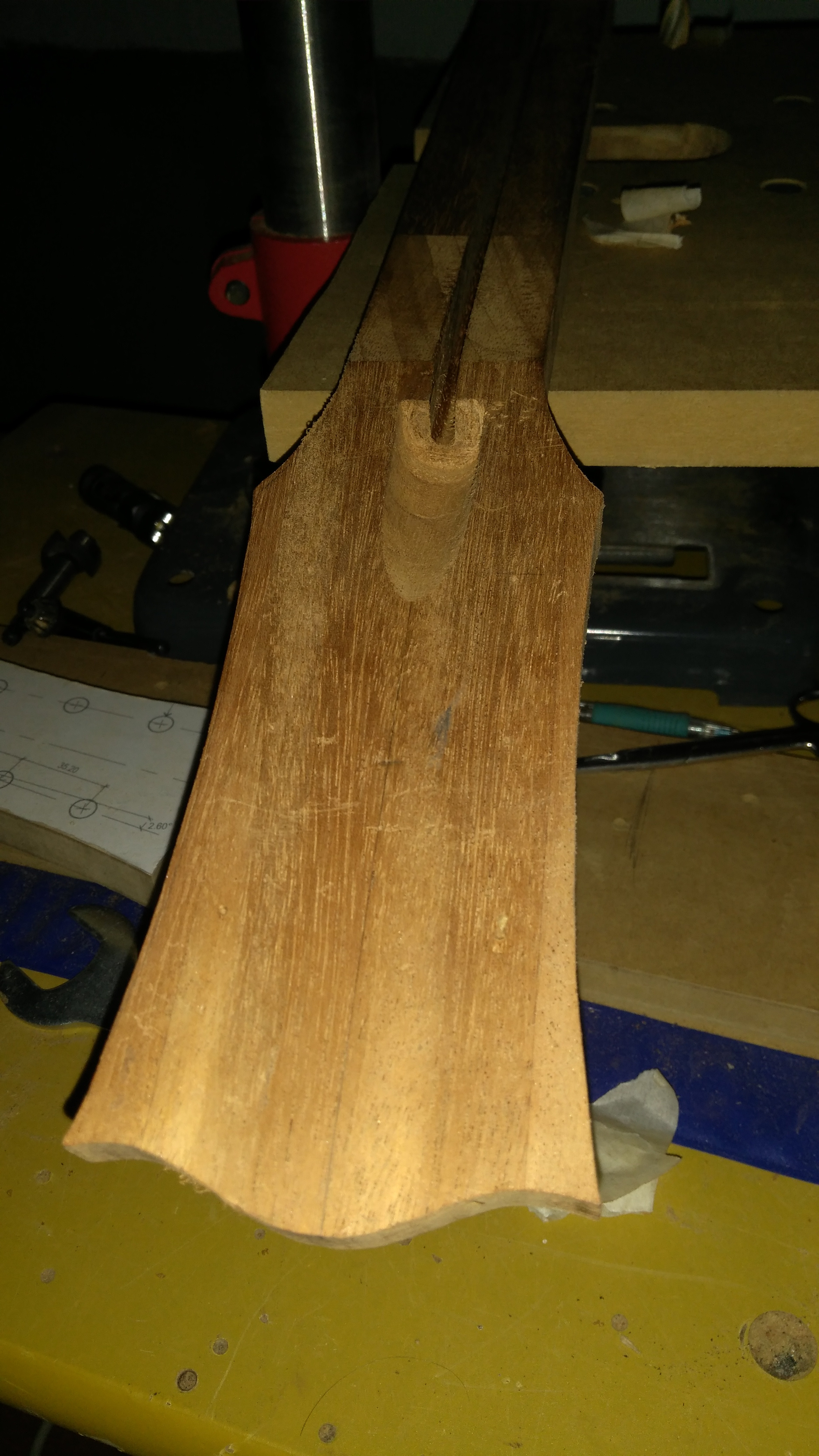

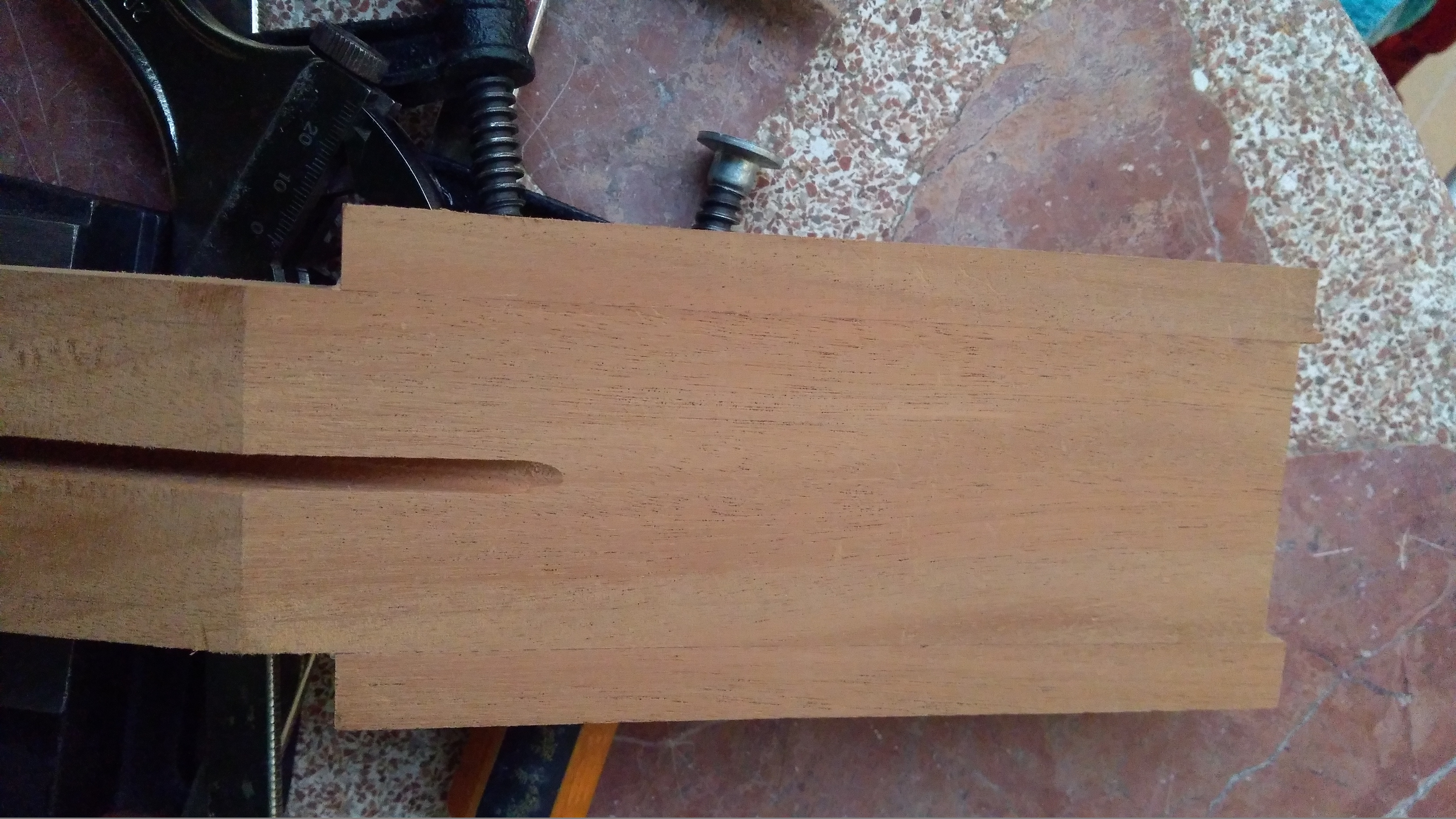

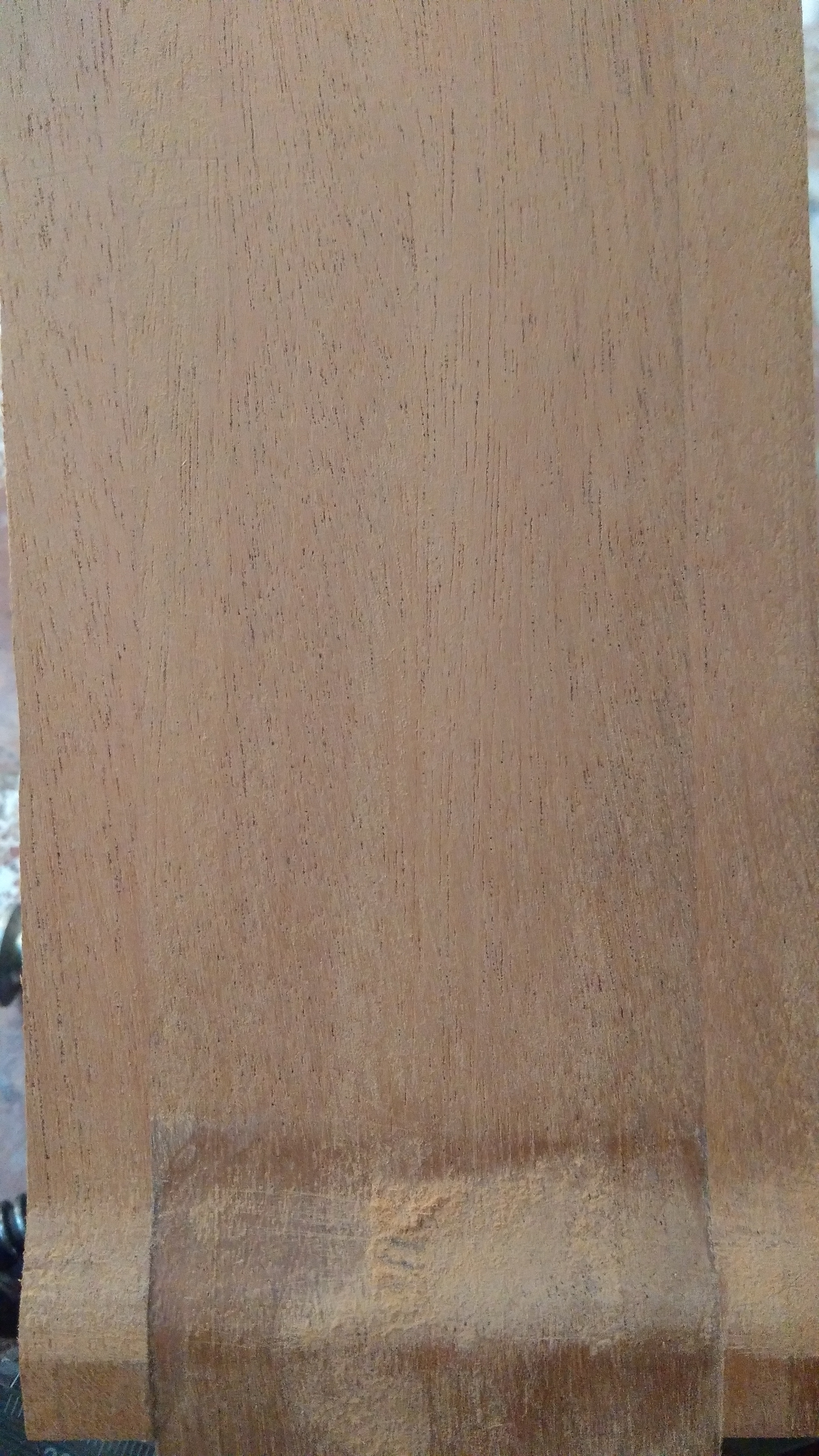

A falta de lijar un poco la parte que en esta foto es la inferior, ya tengo los trozos para las alas de la pala preparados. Lijo, pego y el fin de semana más. Y de paso se ve desde otro ángulo el canal del alma, que de frente no parece muy fino el trabajo.

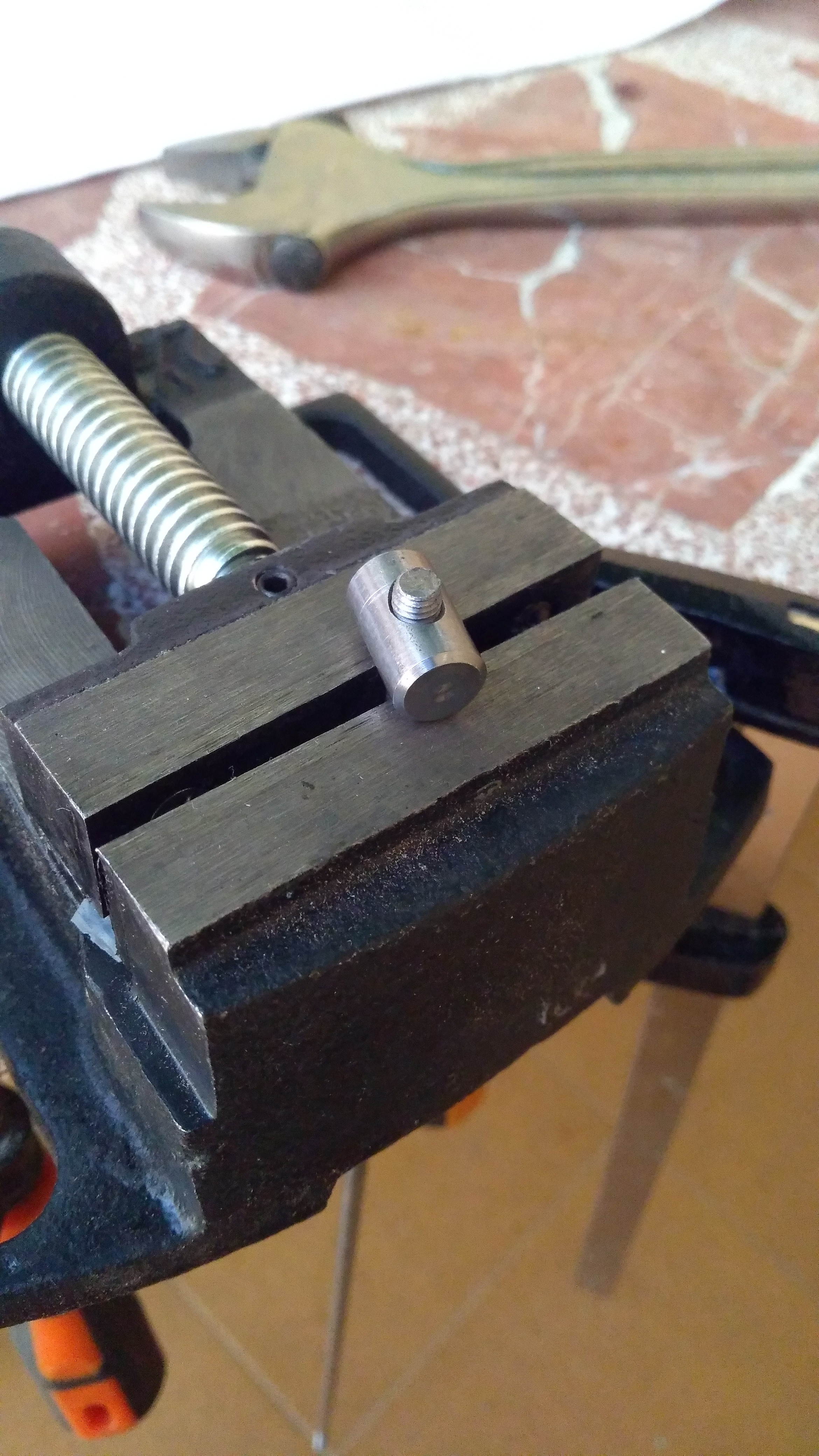

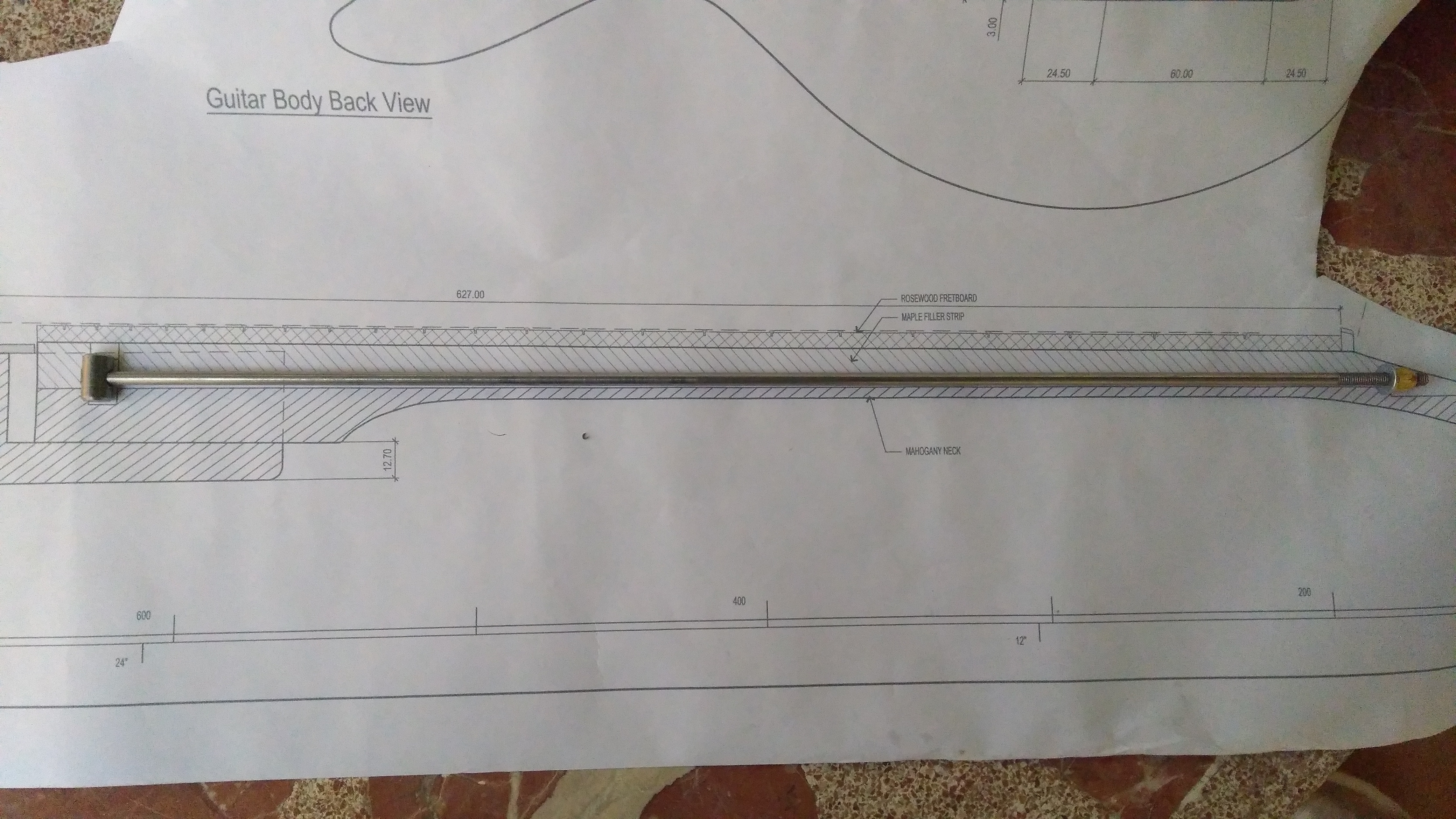

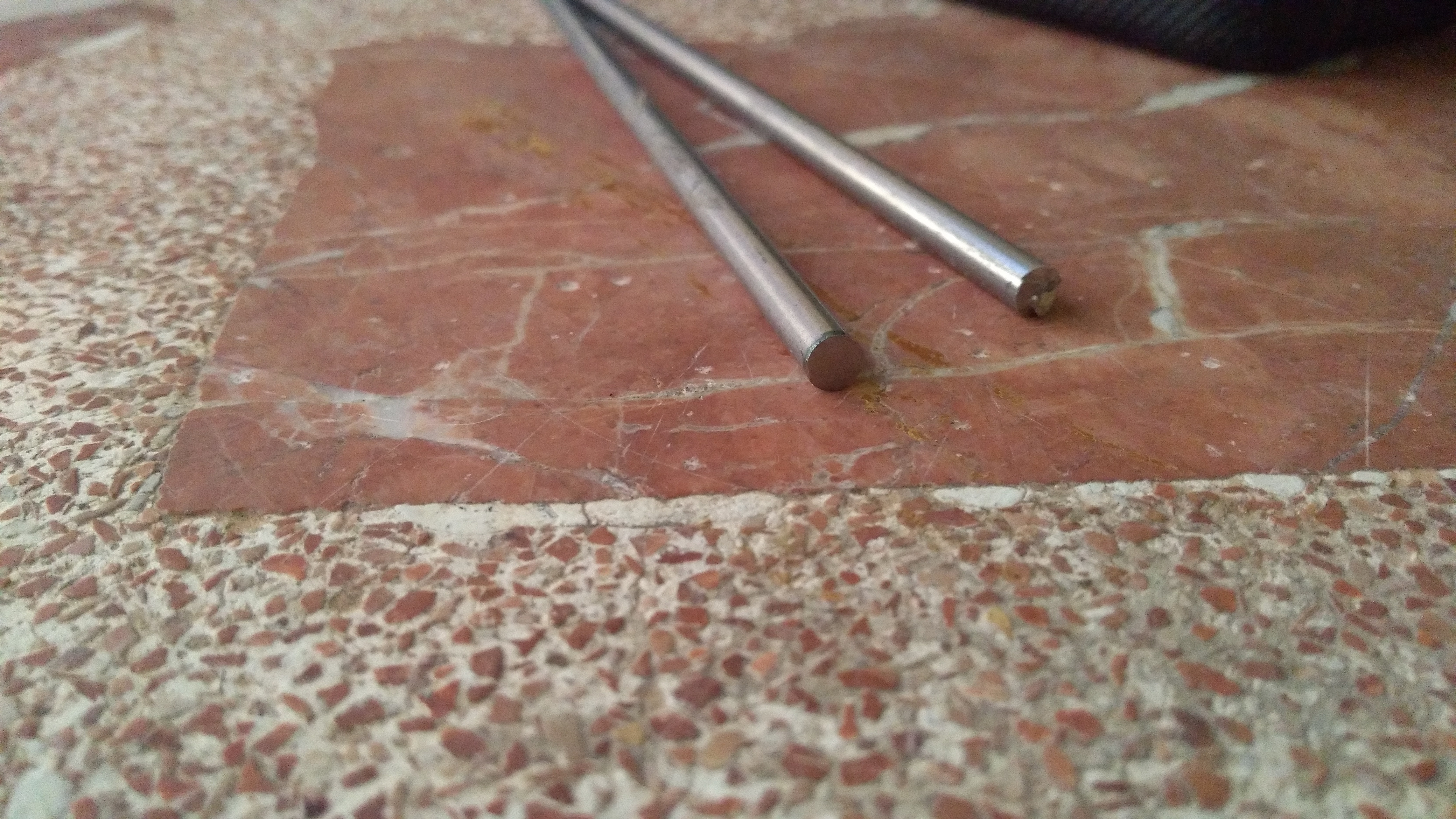

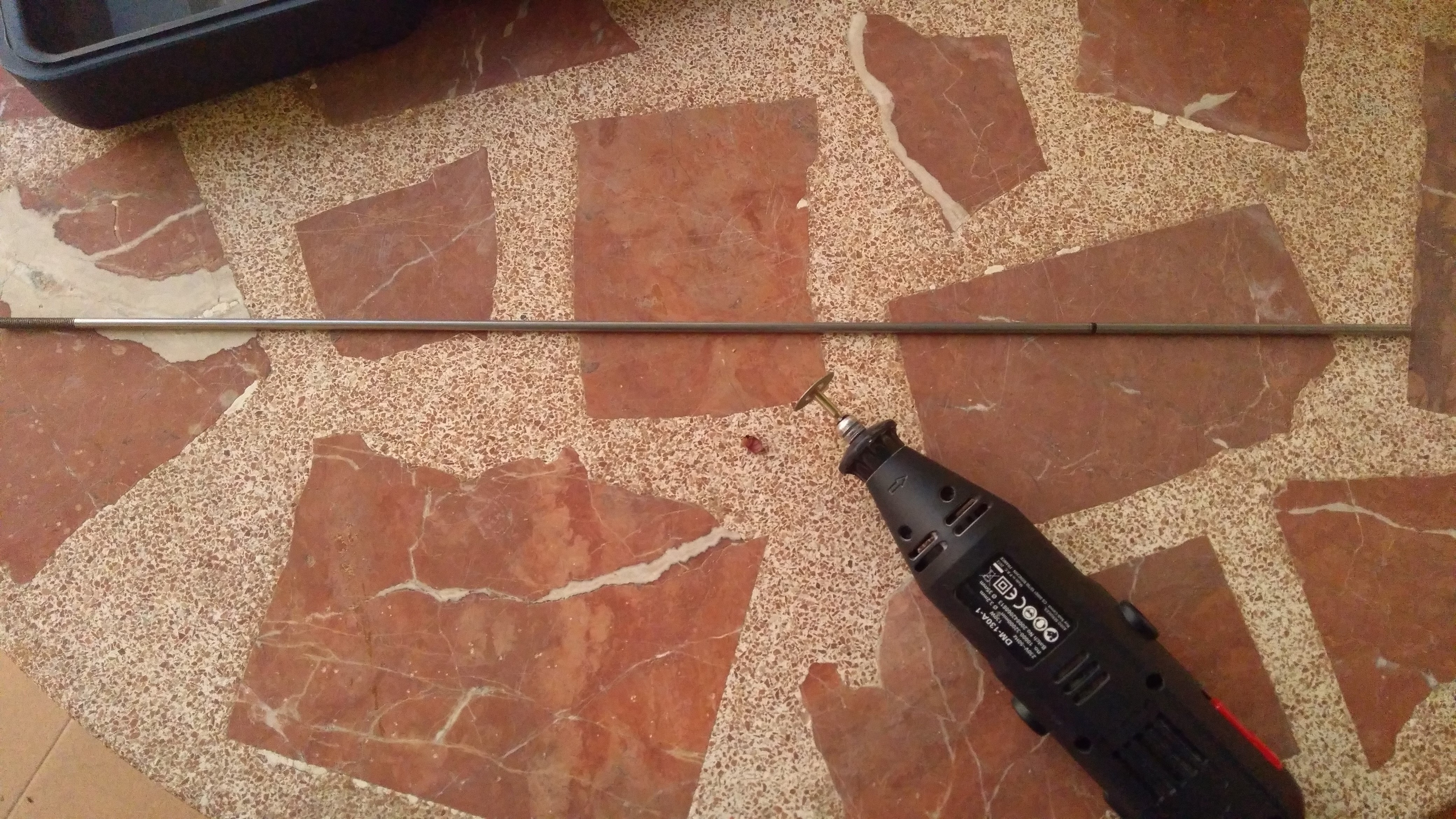

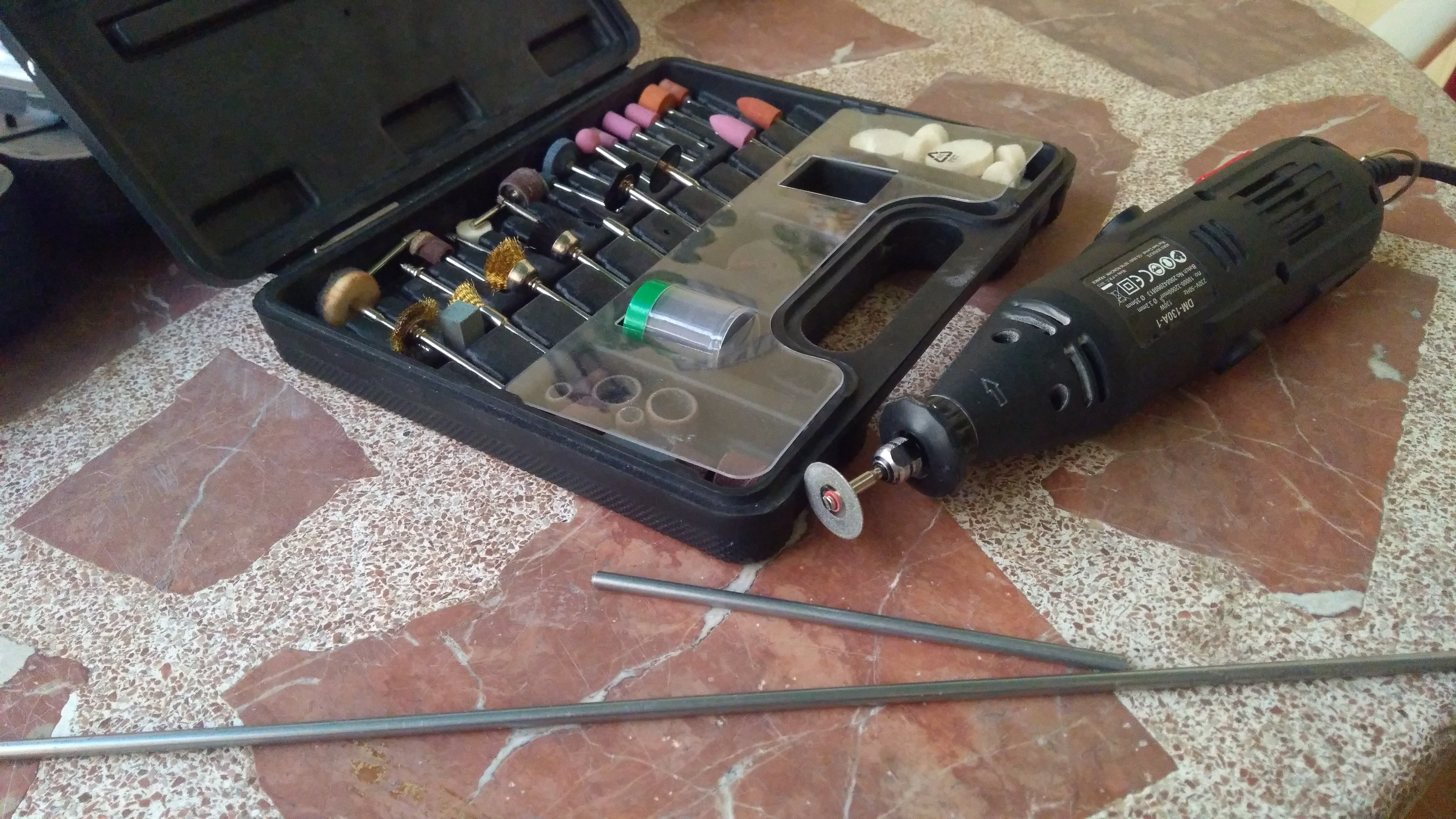

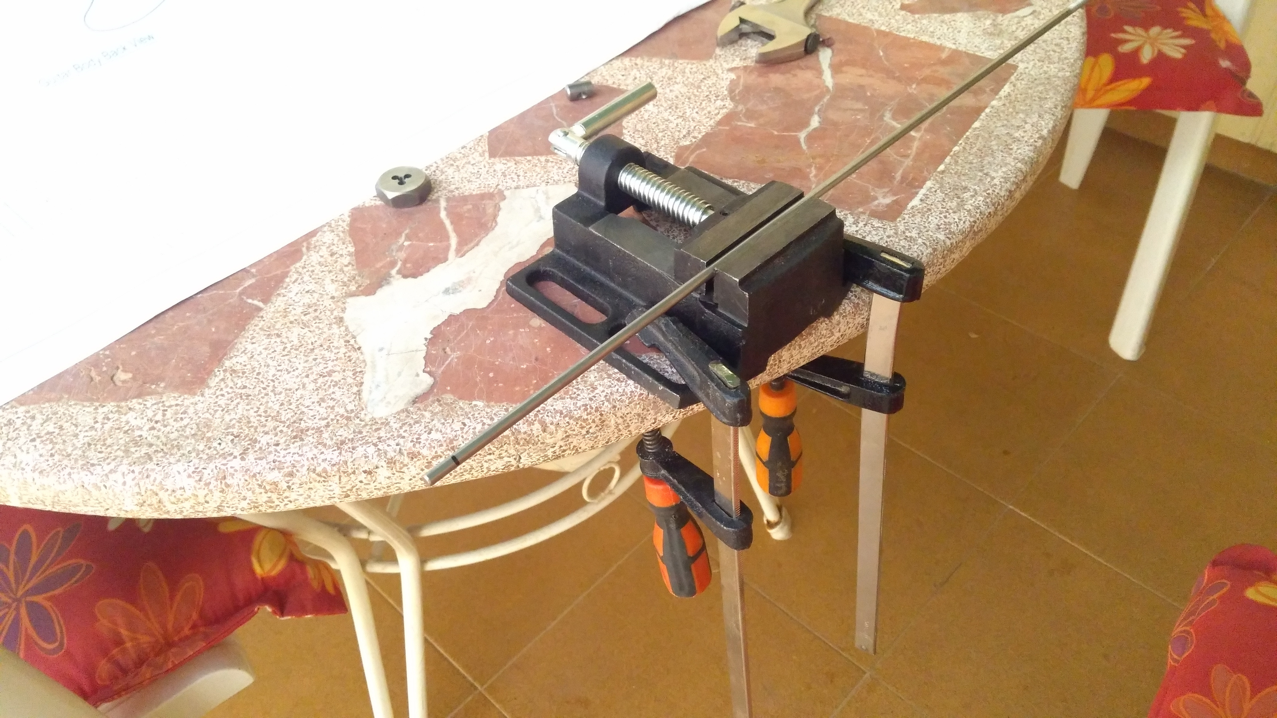

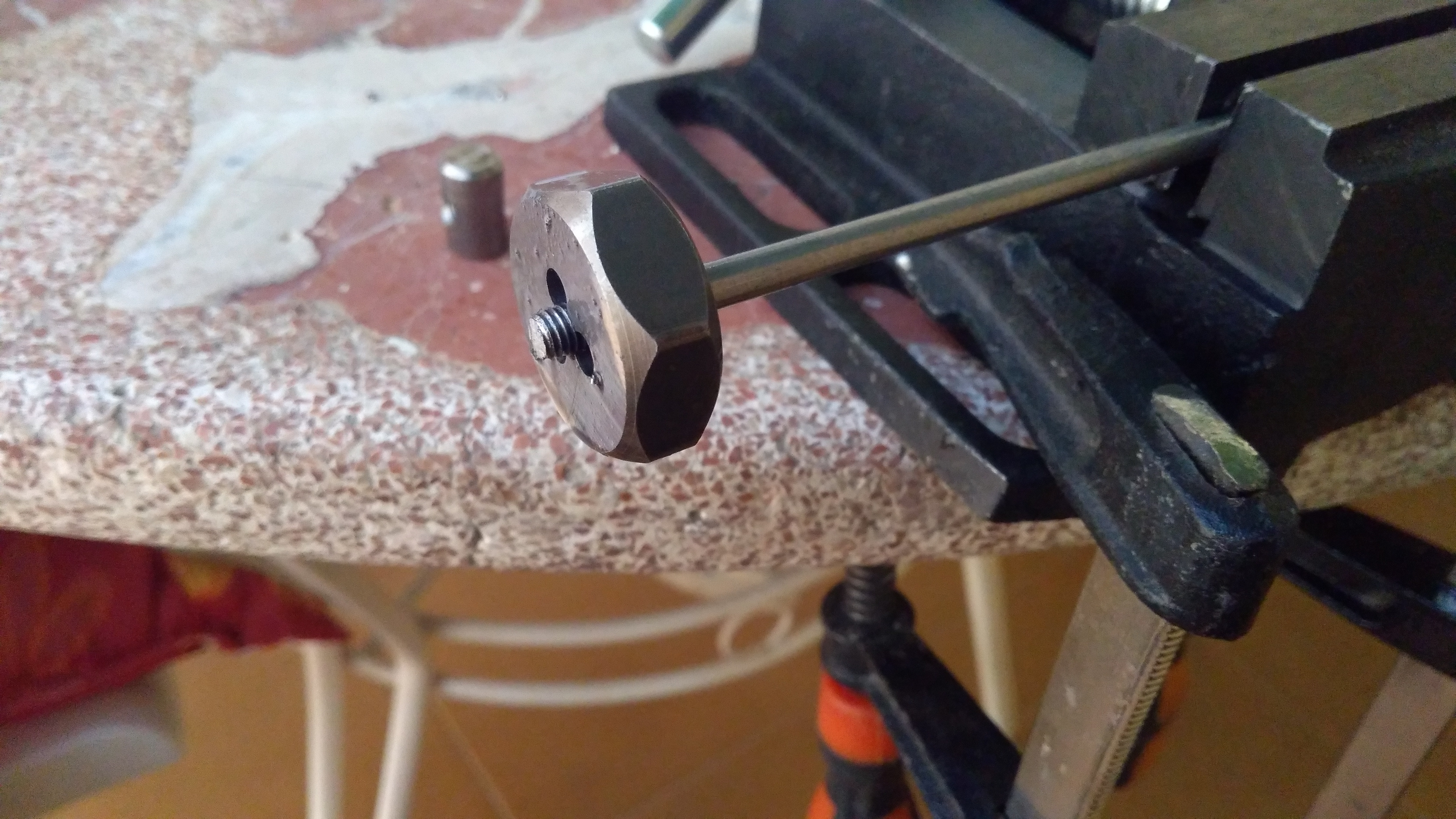

Hoy me he puesto con el alma.

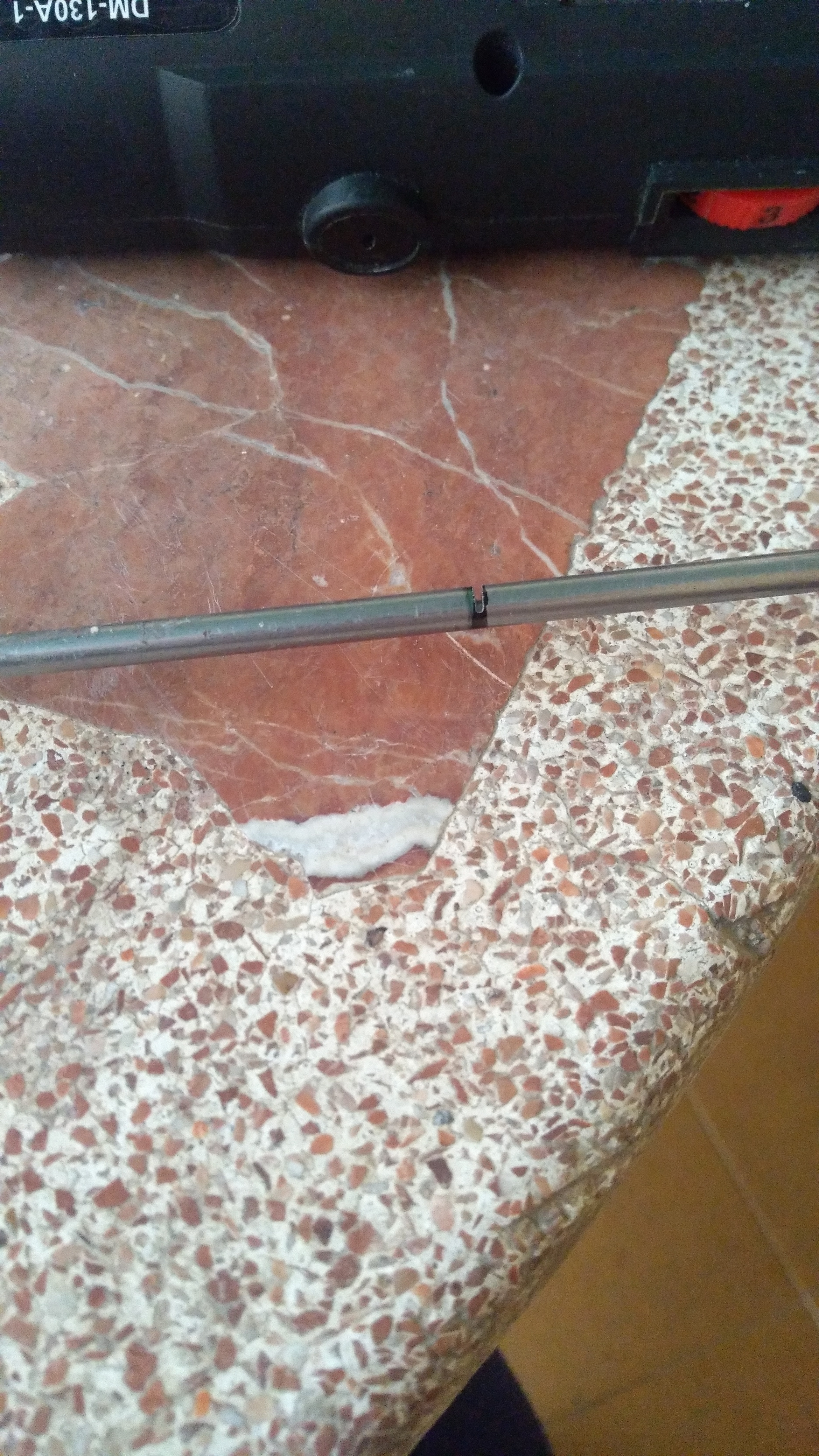

La corto con la multiherramienta, aliso el corte y limo los bordes en ángulo para que el roscado sea preciso.

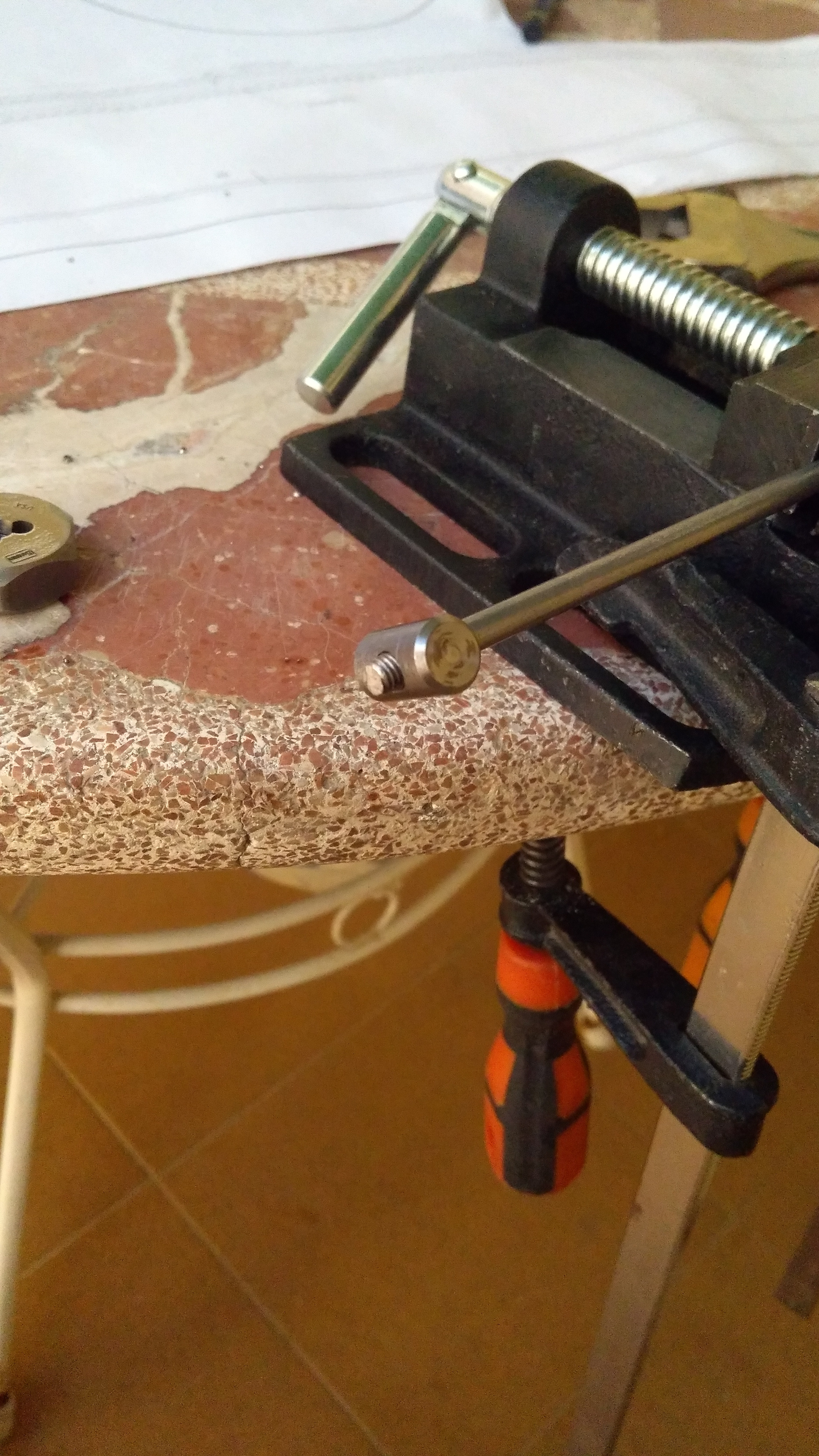

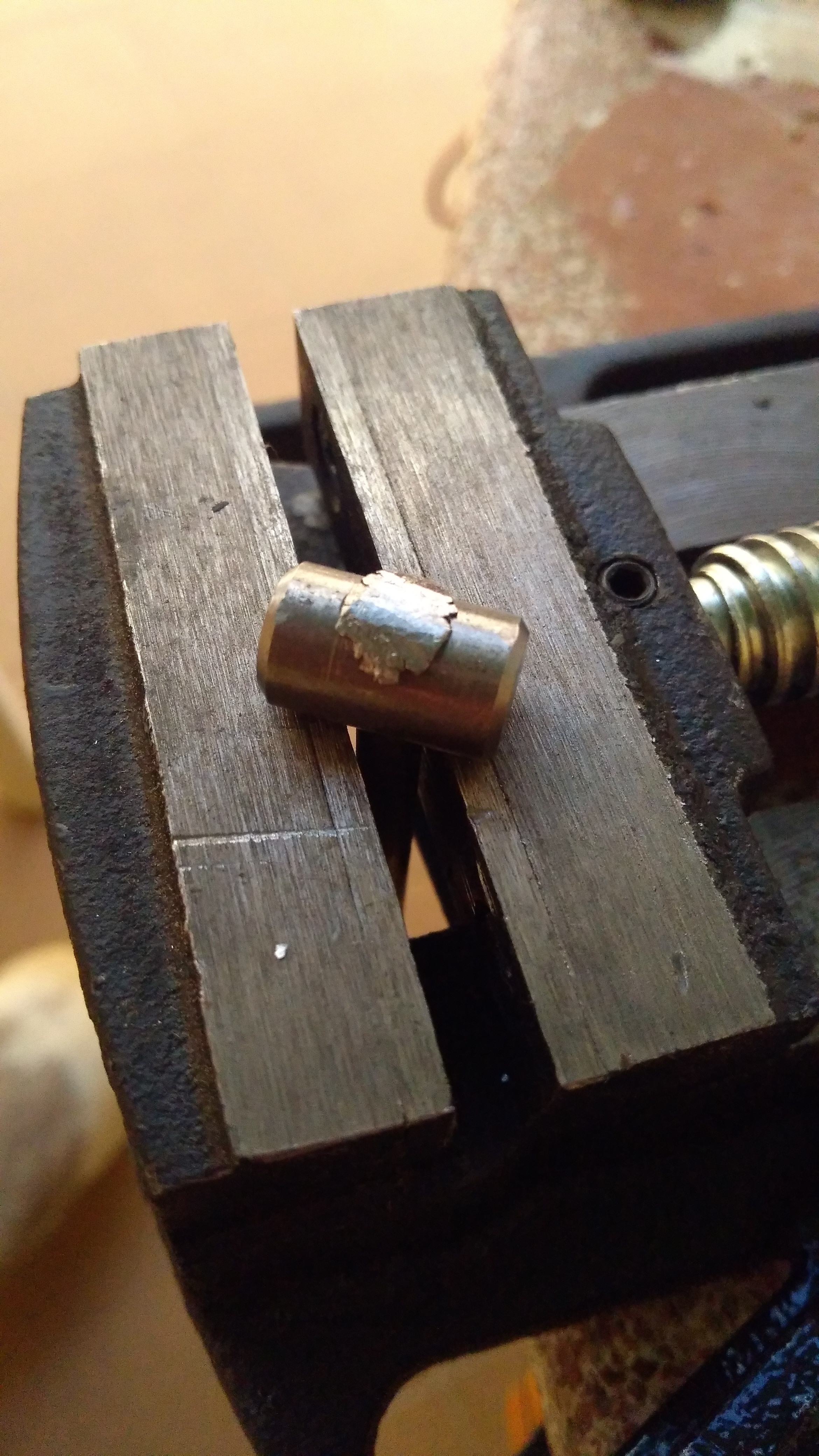

La longitud total es algo más ya que habrá que fijar el tope usando ese exceso. Mi intención era dejar 1'5 mm, pero ha quedado algo más.

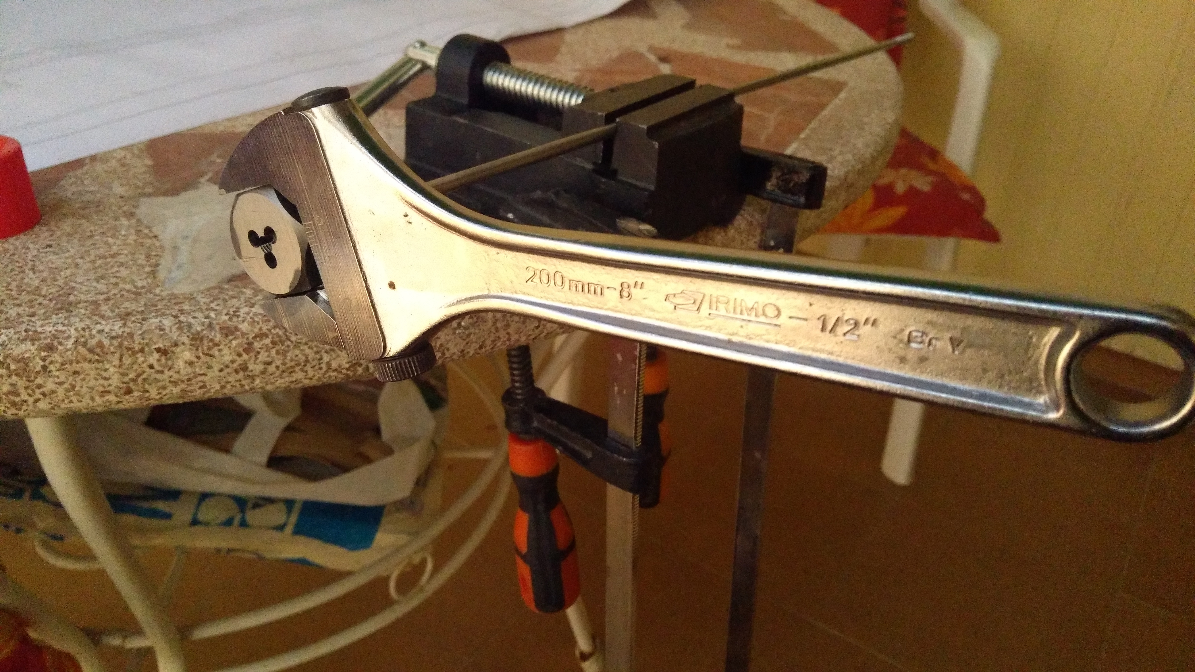

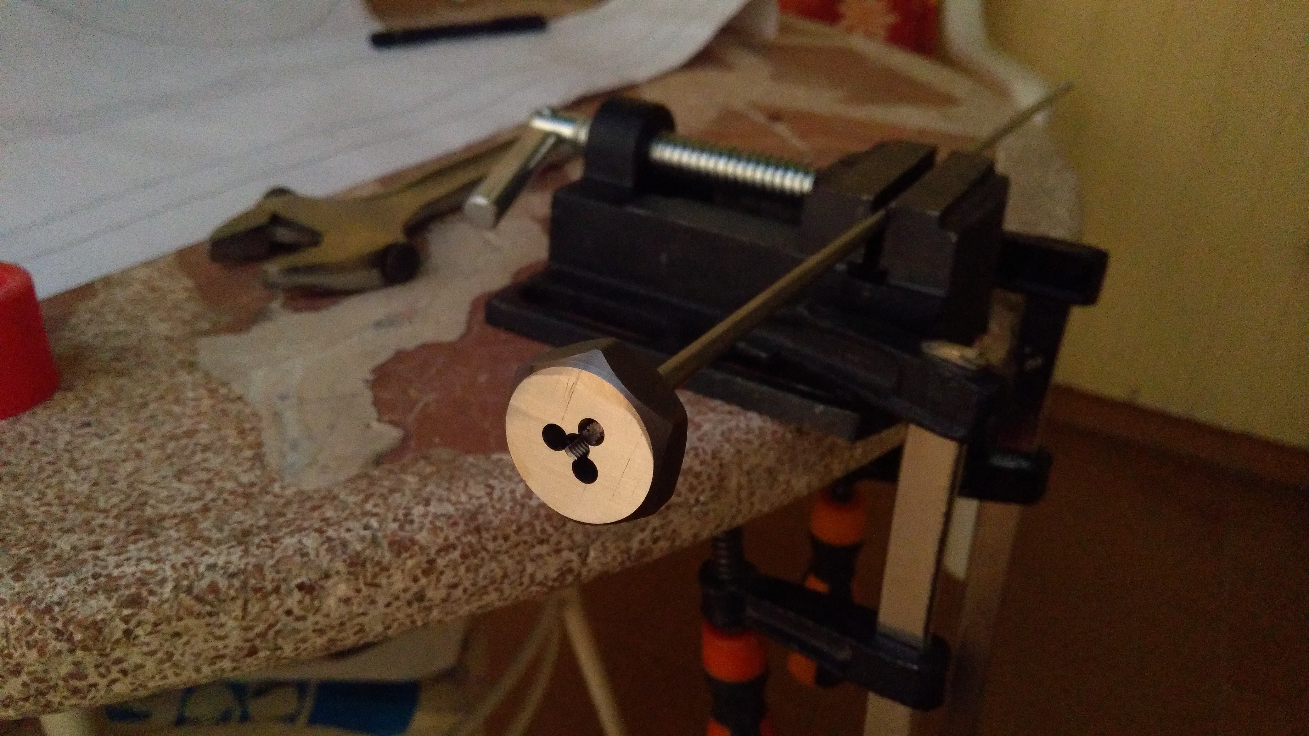

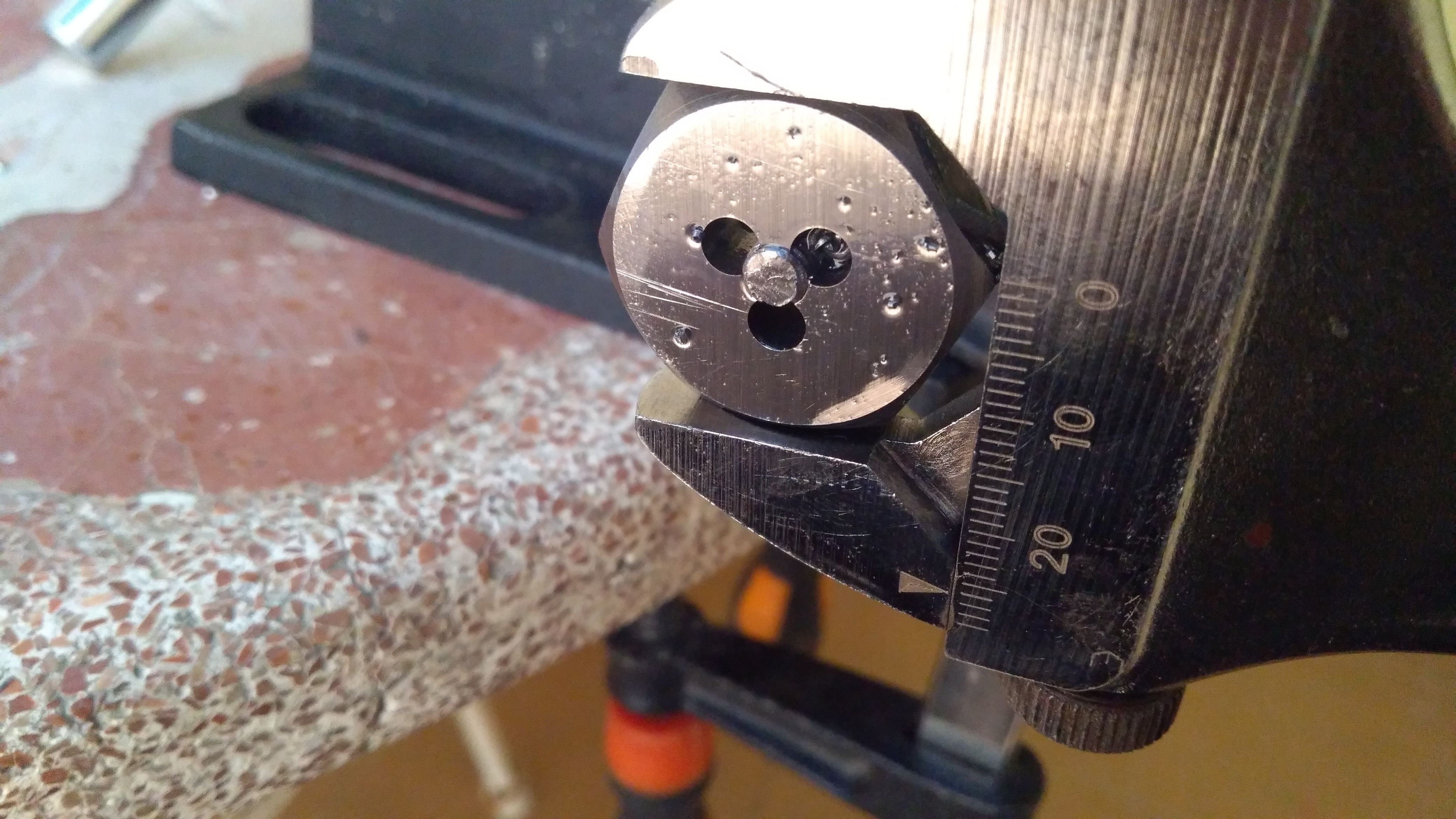

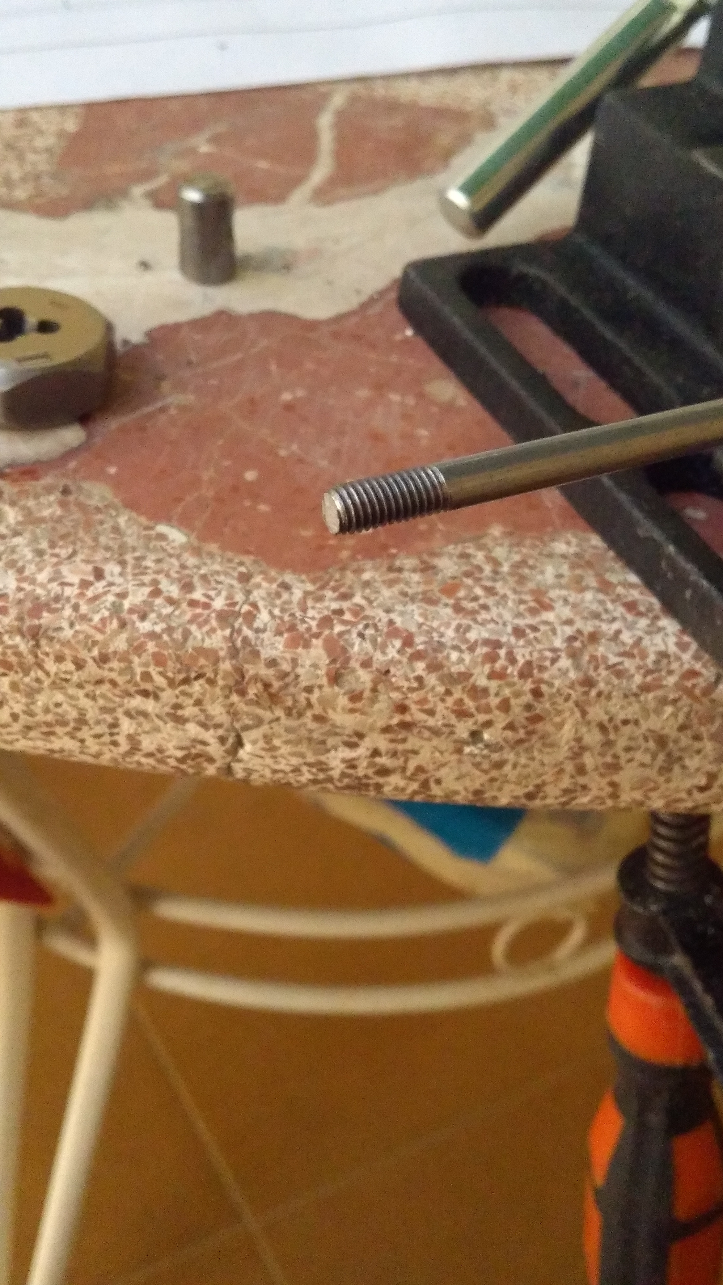

Fijo el alma y a hacerle la rosca.
Un poco de WD40 cuando ya empieza a costar hacer el giro. Hago la rosca hasta una marca hecha en la que el tope tiene que quedar.
Fijo verticalmente y a darle de hostias :orden:

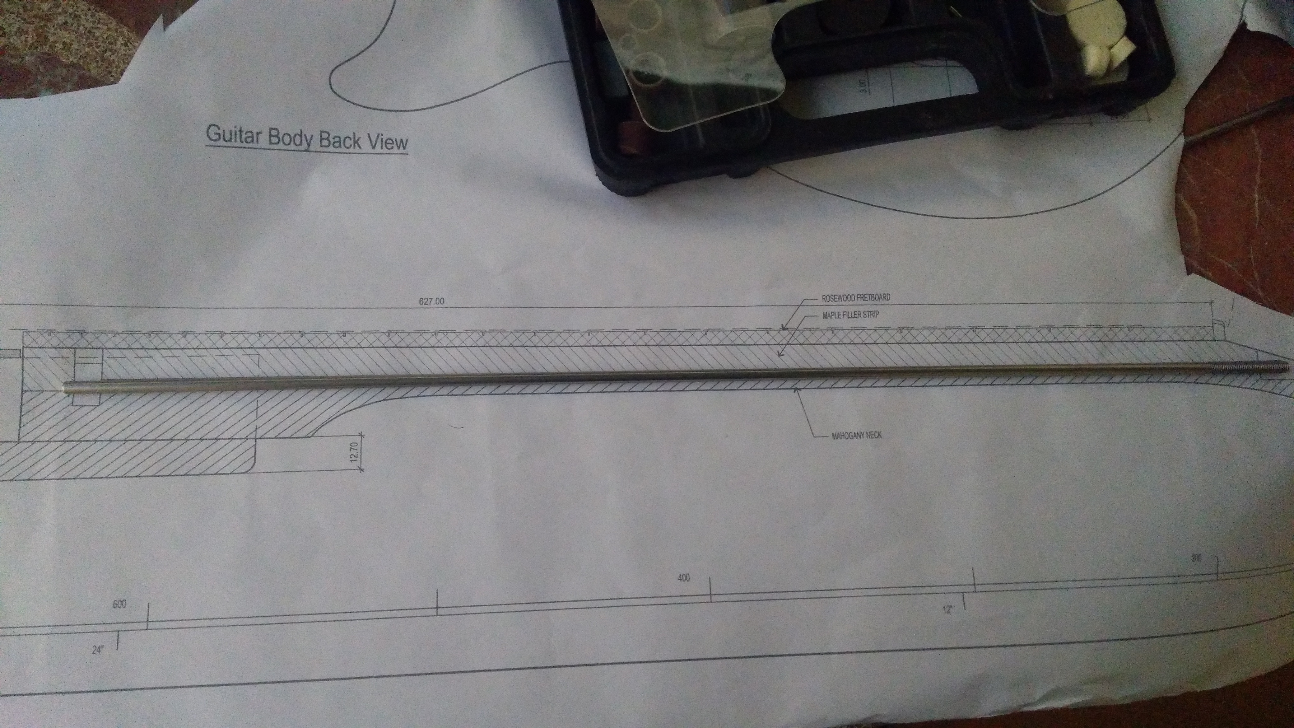

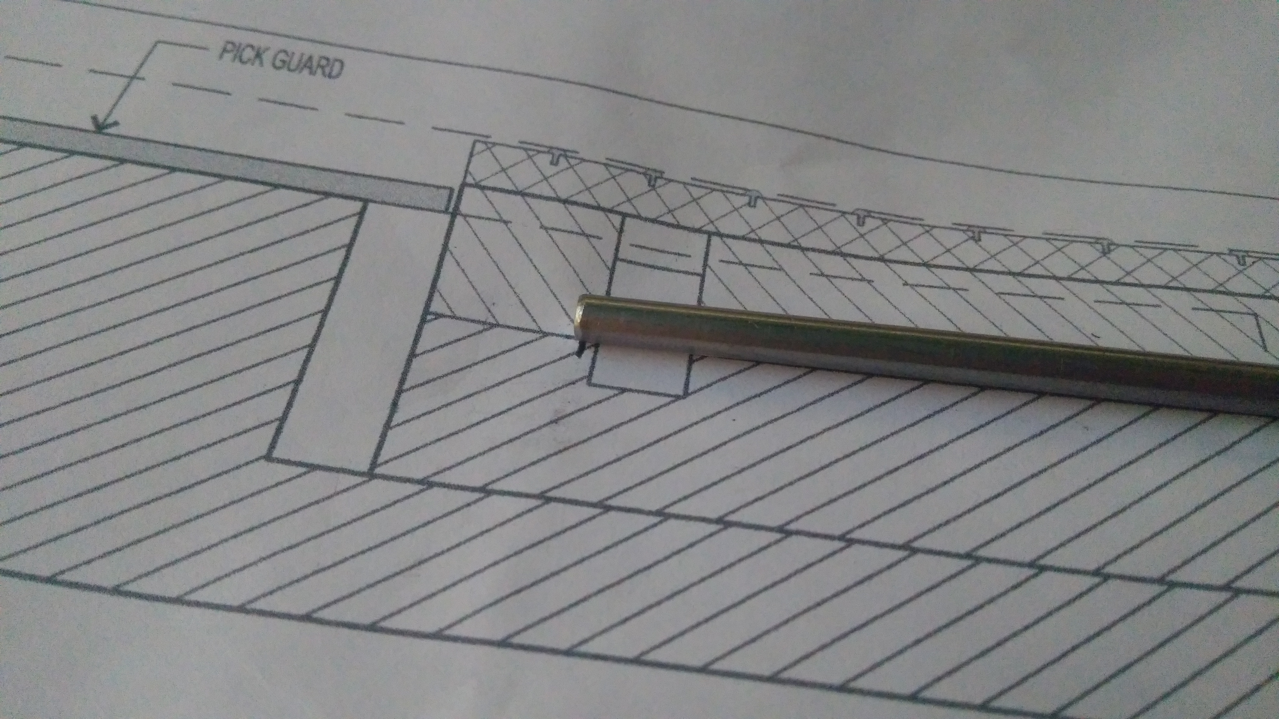

Compruebo sobre plano, lijo, adecento un poco el tope y alma lista.
Johan Baneado
por el 03/05/2019
Si señor, nunca había visto hacer un alma, me quito el sombrero ante tu ingenio :hola:
Alberto Baneado
por el 03/05/2019
#52 Yo tampoco lo había visto hasta que me ha tocado hacer una y he buscado en uno de los hilos que posteé al principìo.

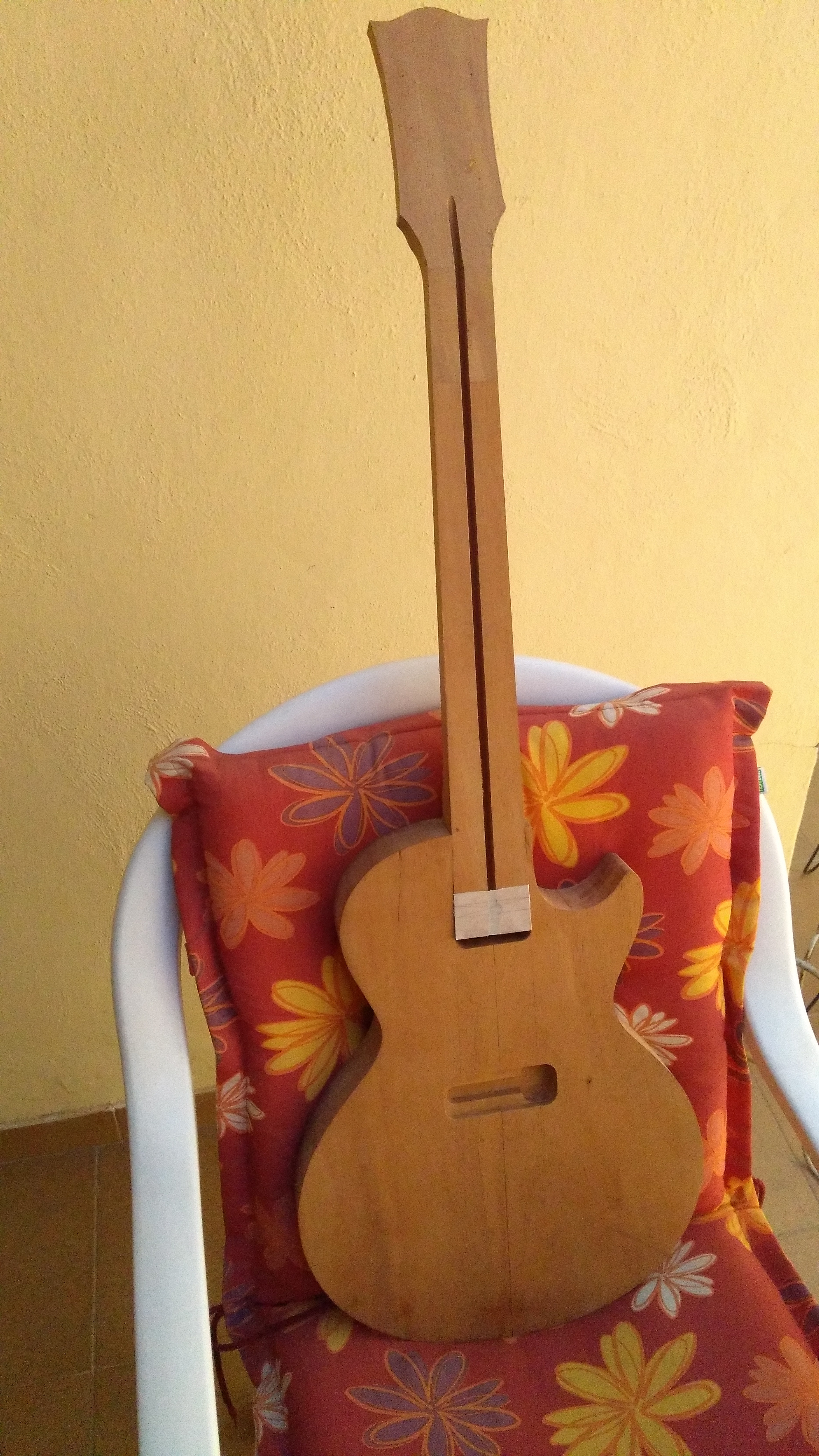

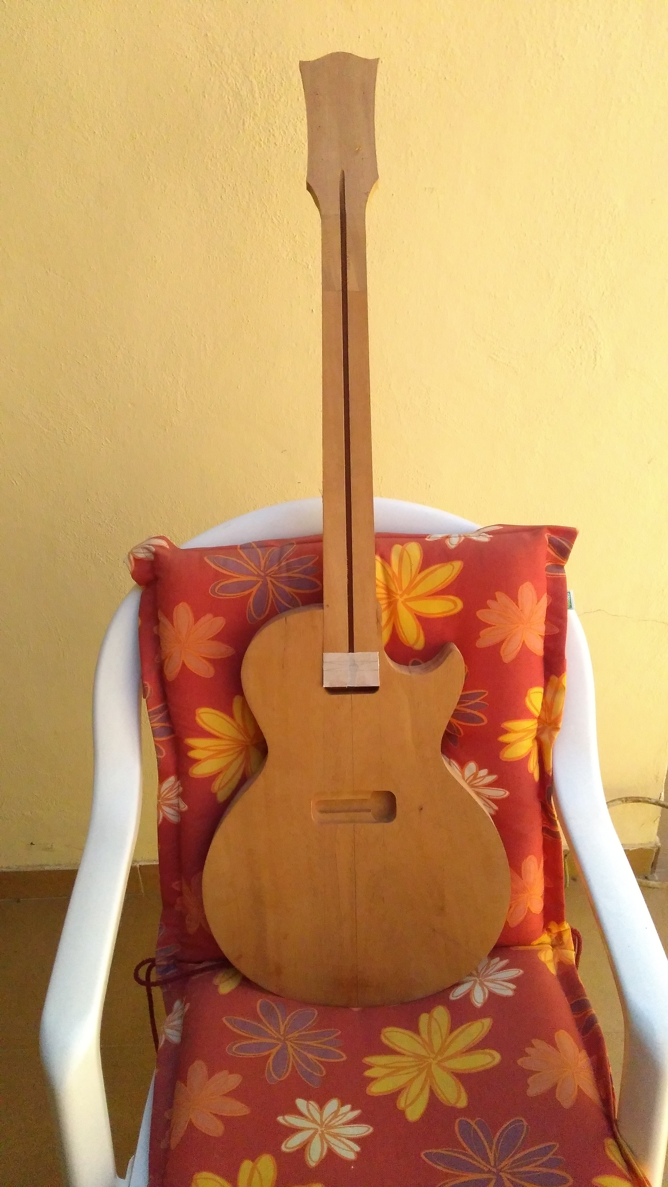

Le he dado forma al mástil, encaja y está centrado perfectamente. La cinta indica el lugar donde taladrar el tope del alma, será lo siguiente que haré junto con el acceso al alma en la pala.

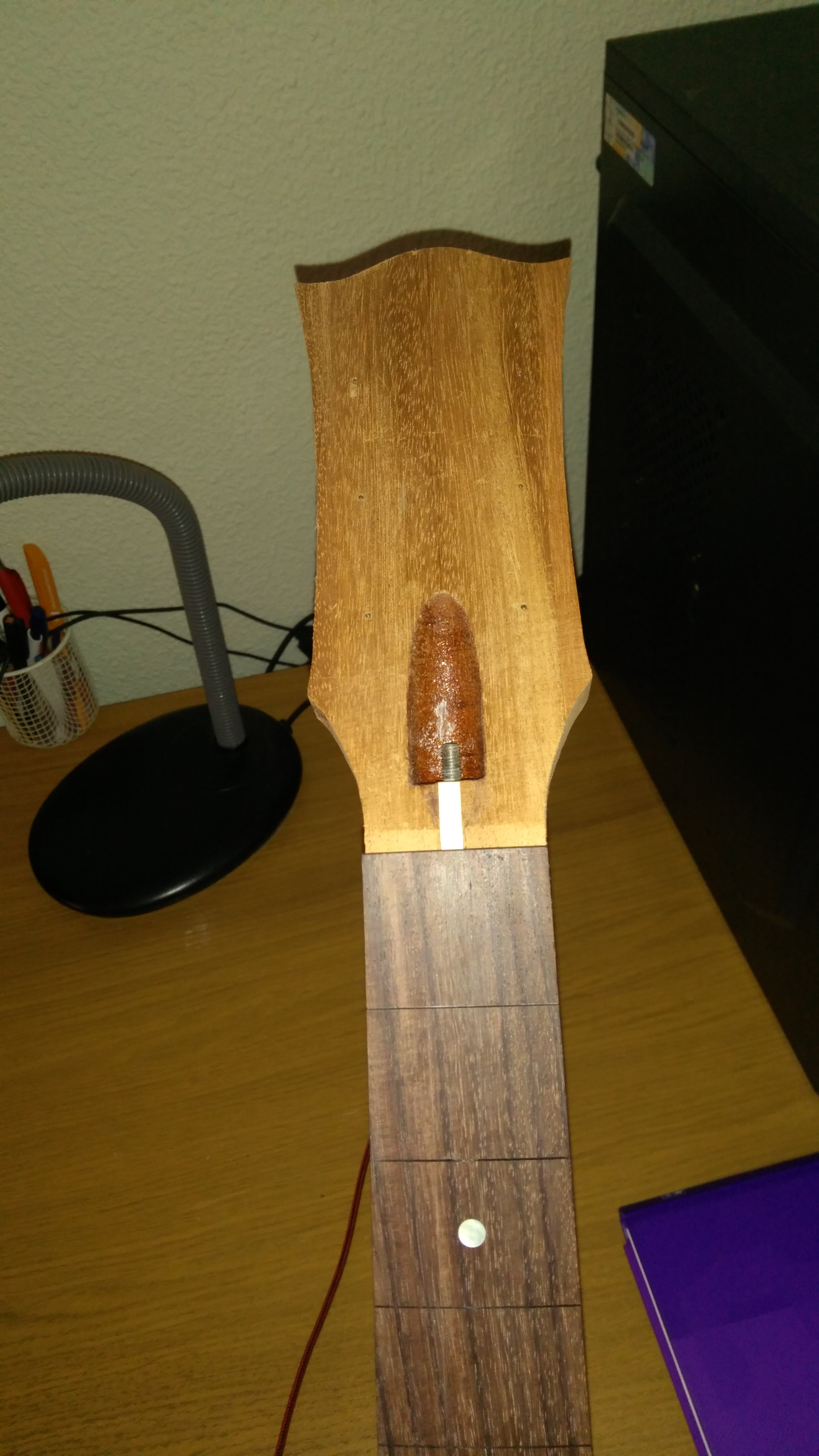

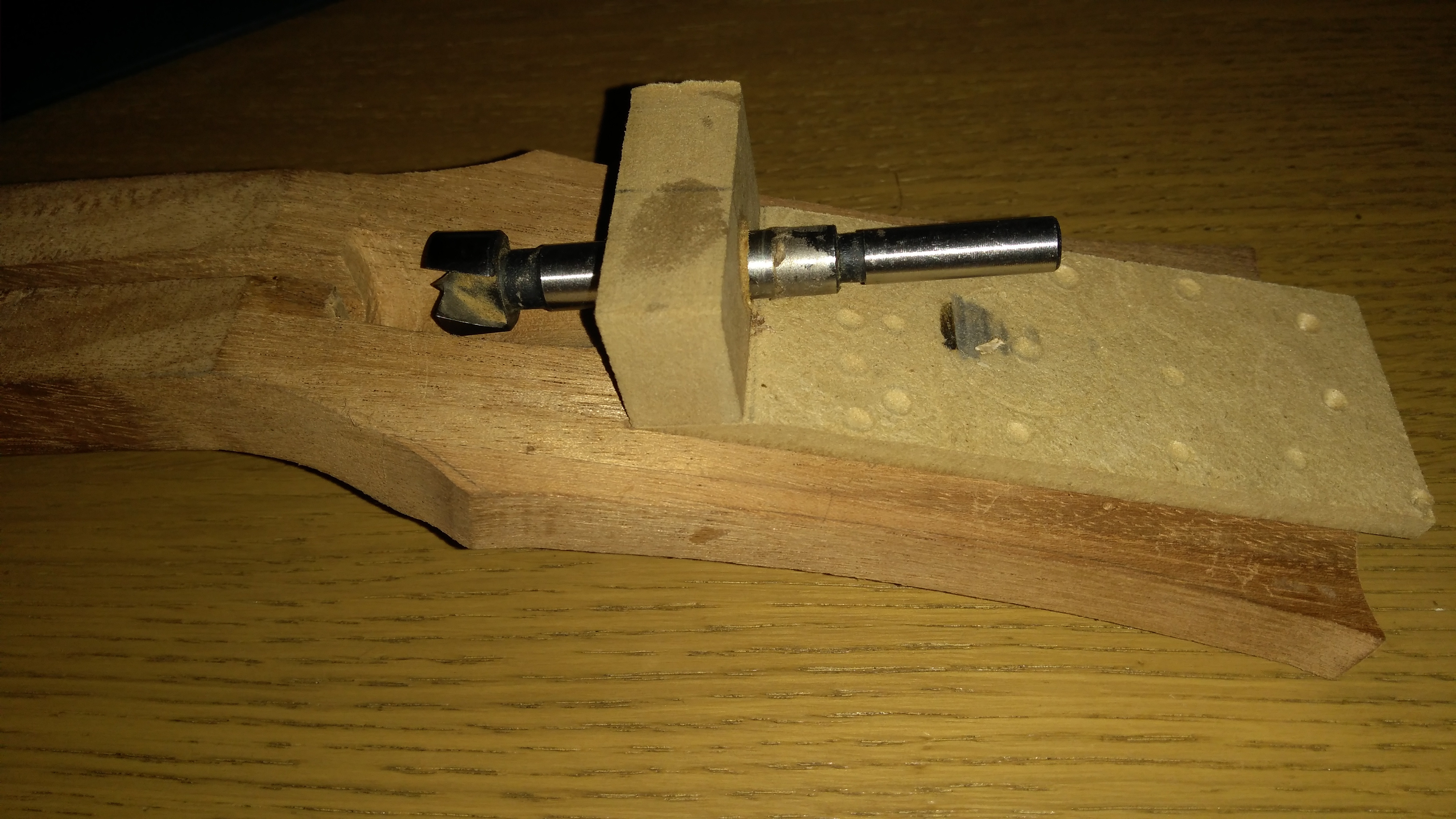

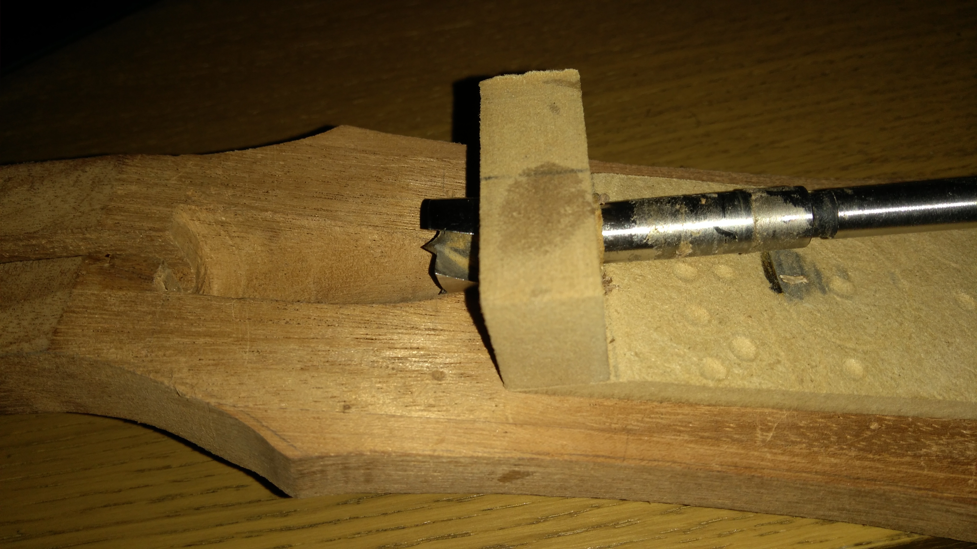

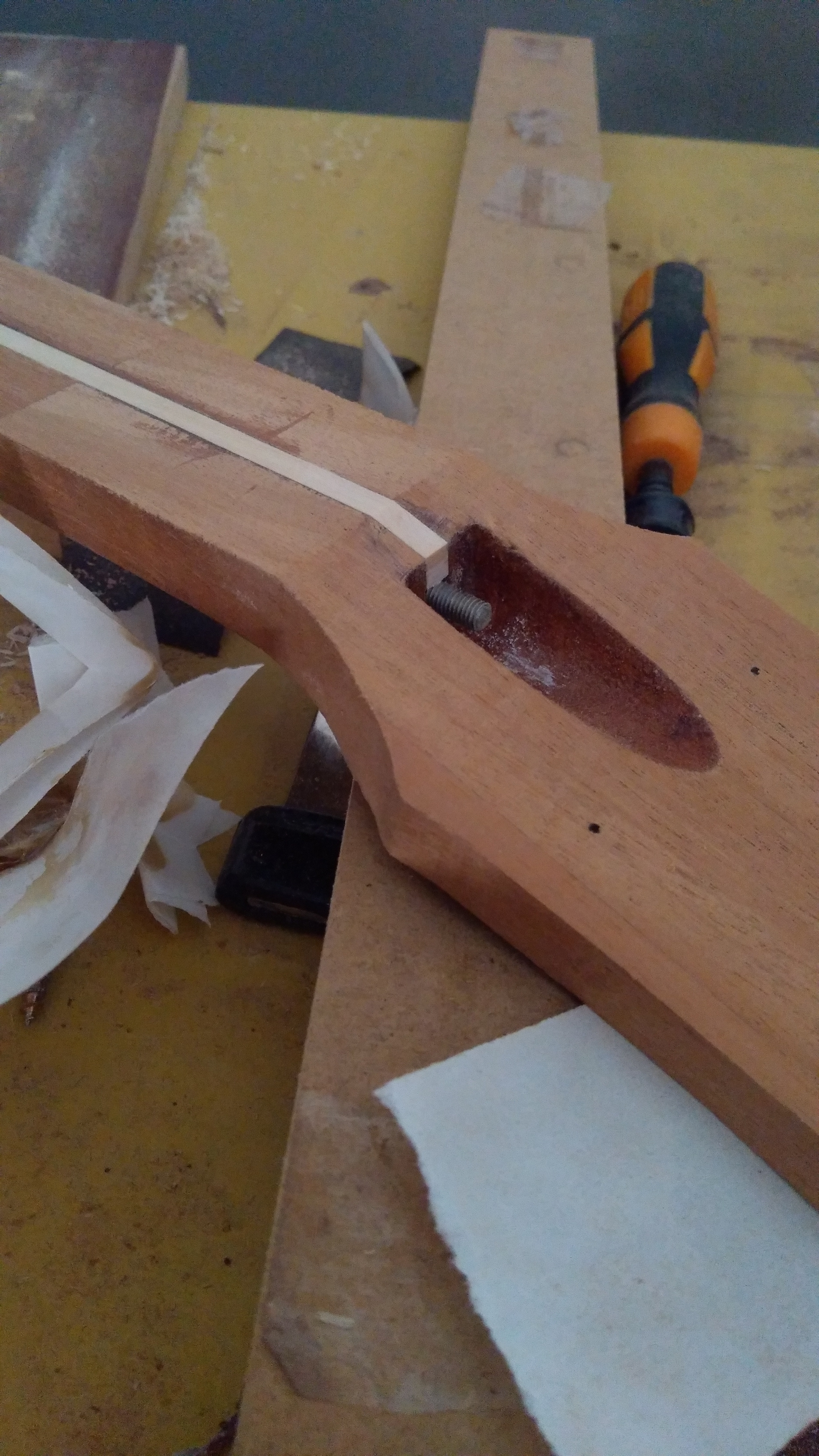

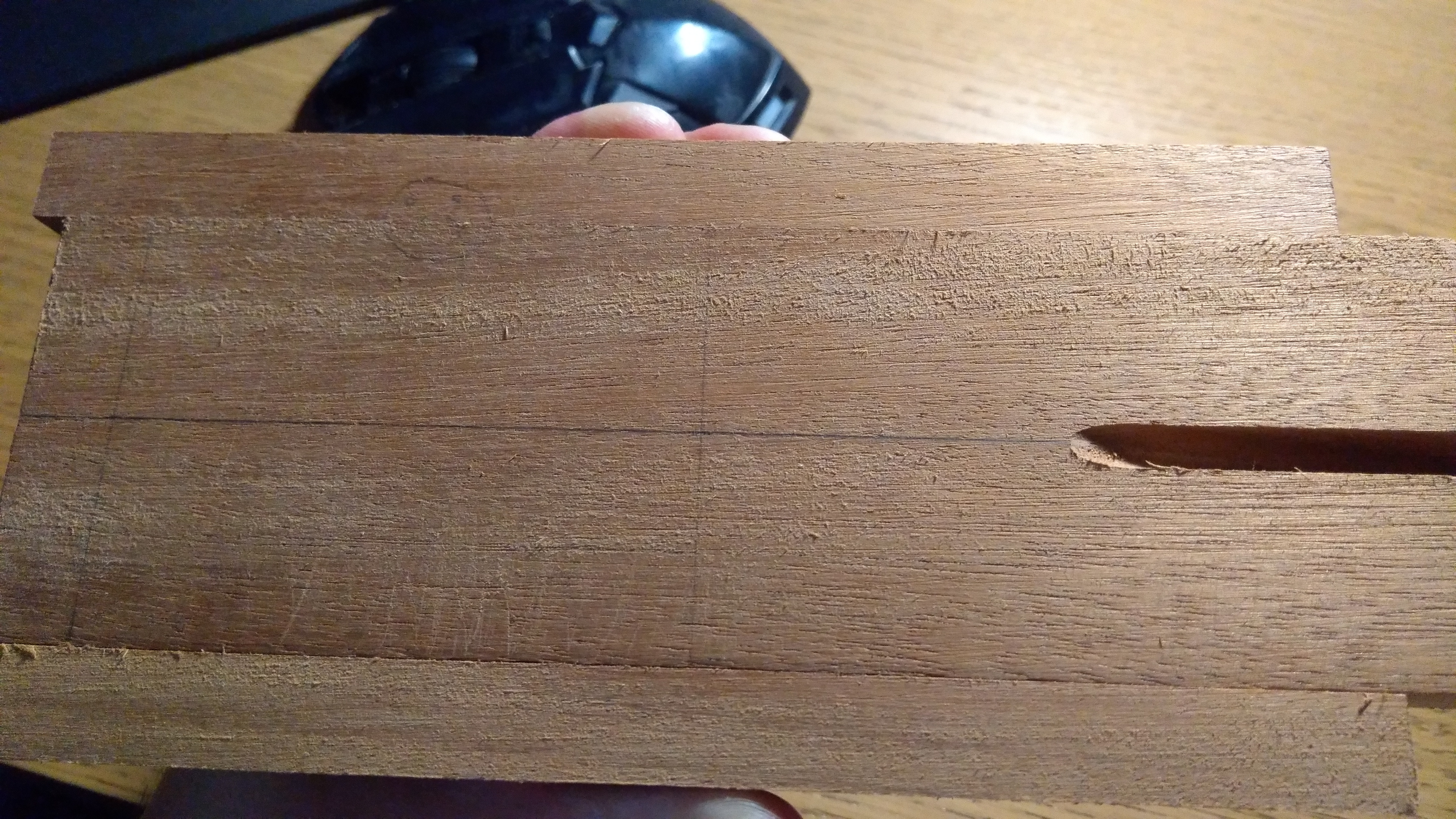

Ahora mismo no tengo ciento y pico euros para gastar en una broca para hacer el acceso al alma, pero sí algo de tiempo y madera para hacer plantillas.
El aceso ha quedado un poco más largo y profundo que una original pero el resultado ha sido bastante limpio para haberlo acabado a mano.

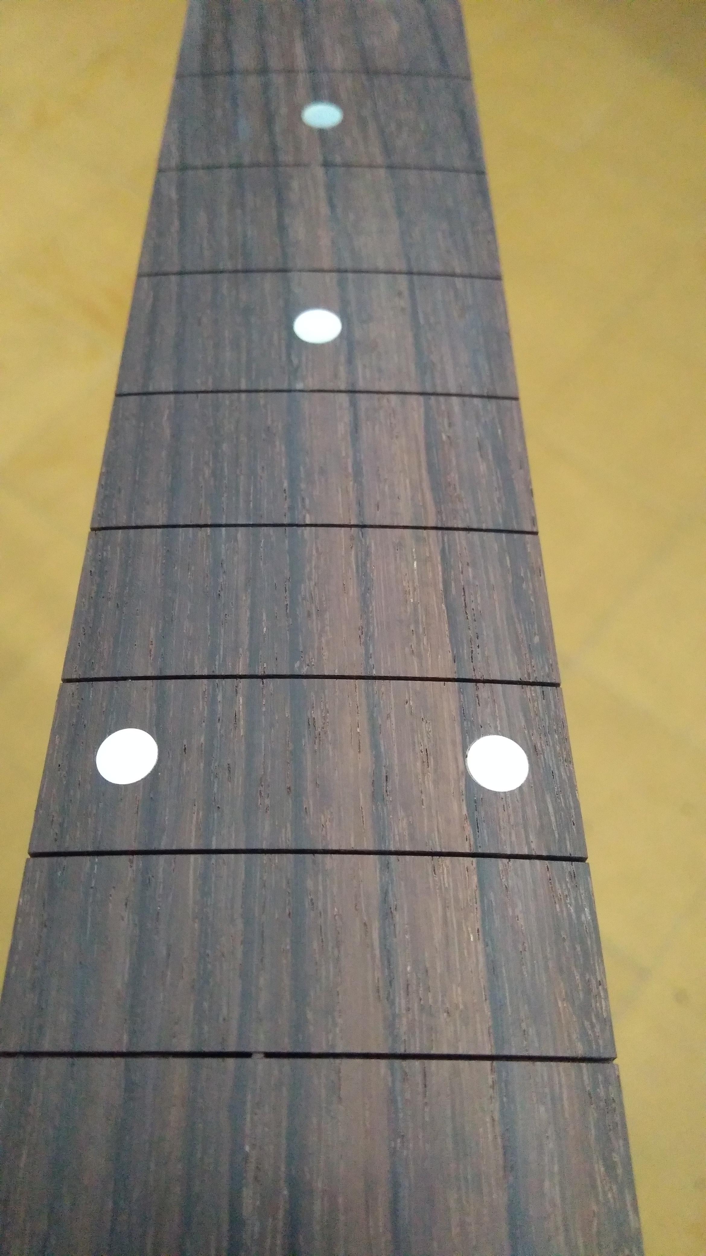

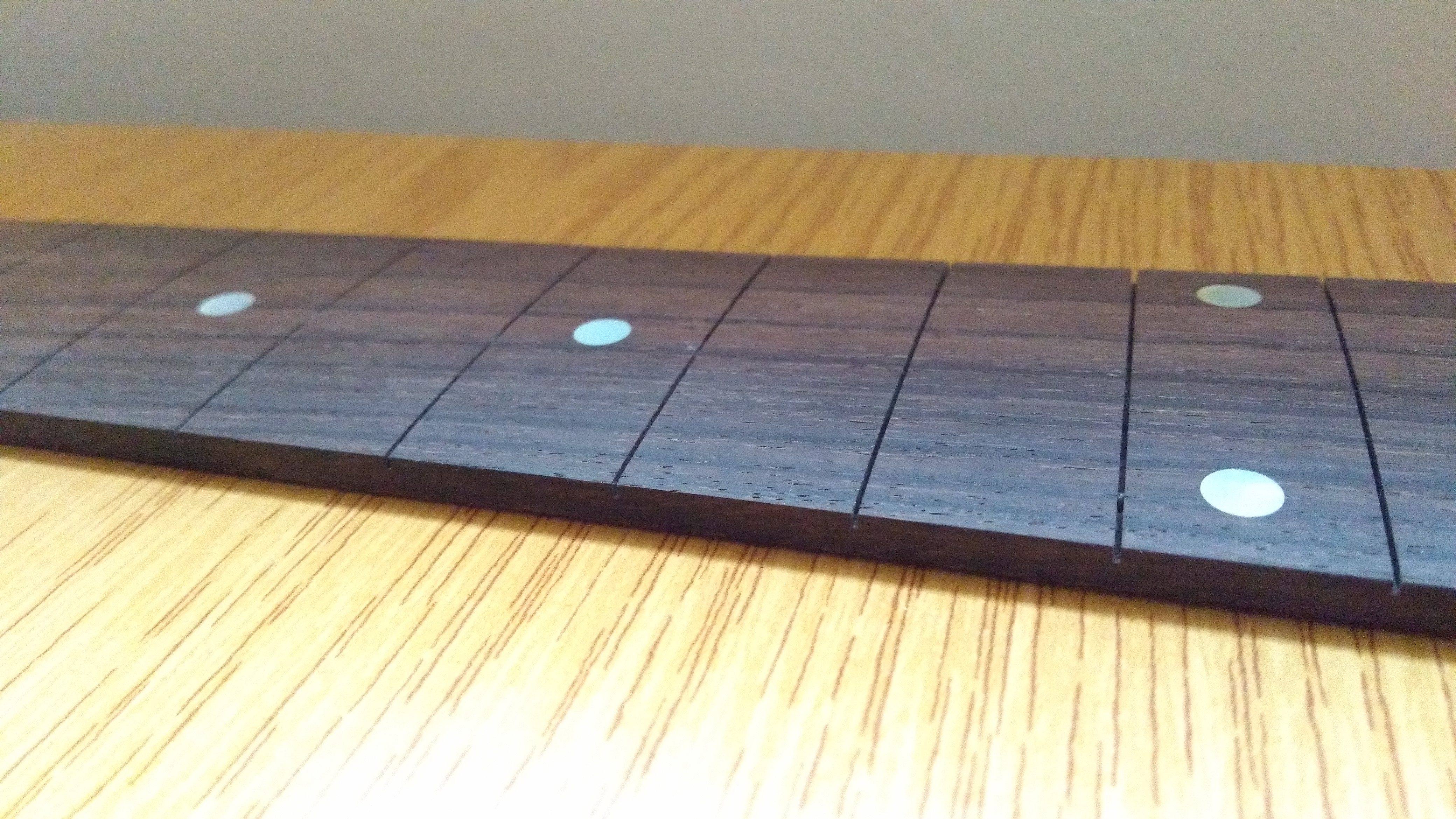

El diapasón lijado del todo y con los marcadores pegados.
