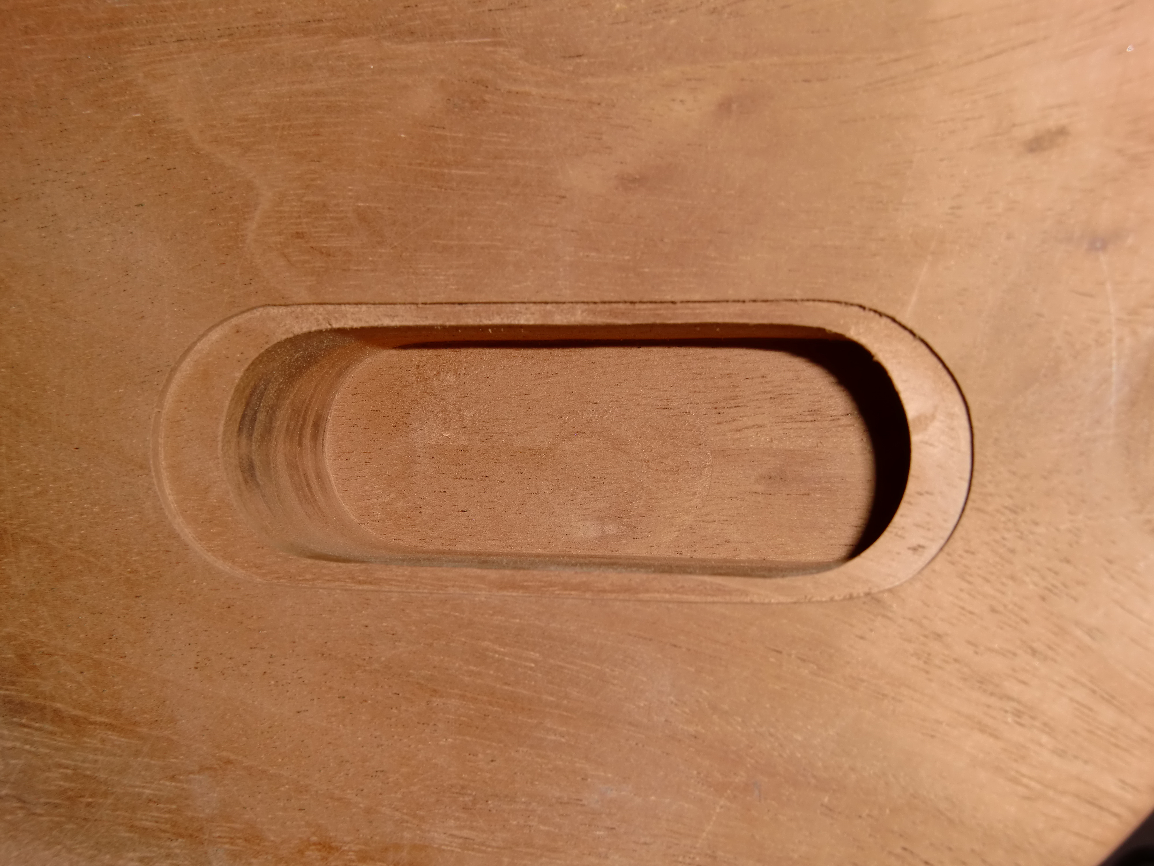

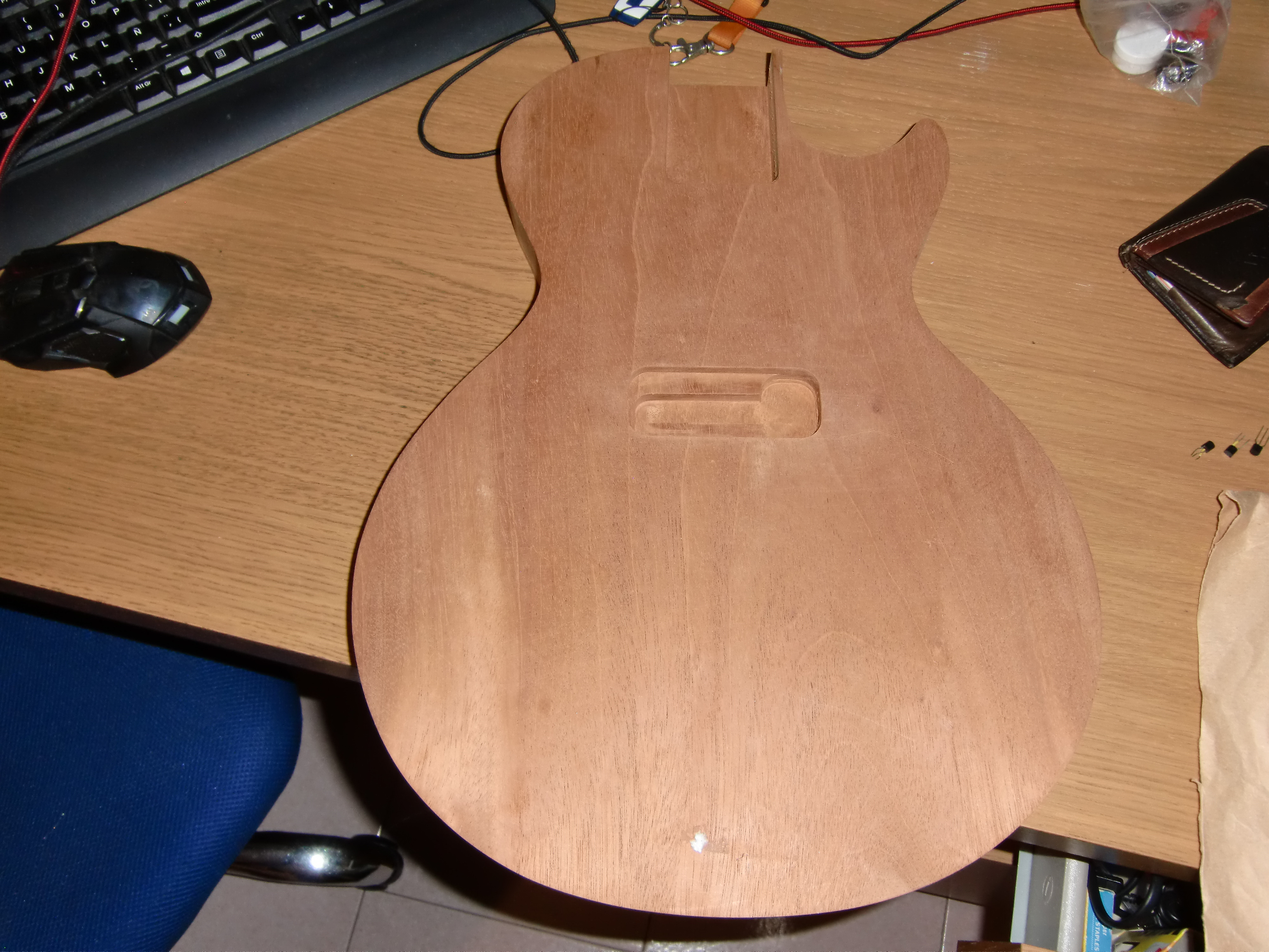

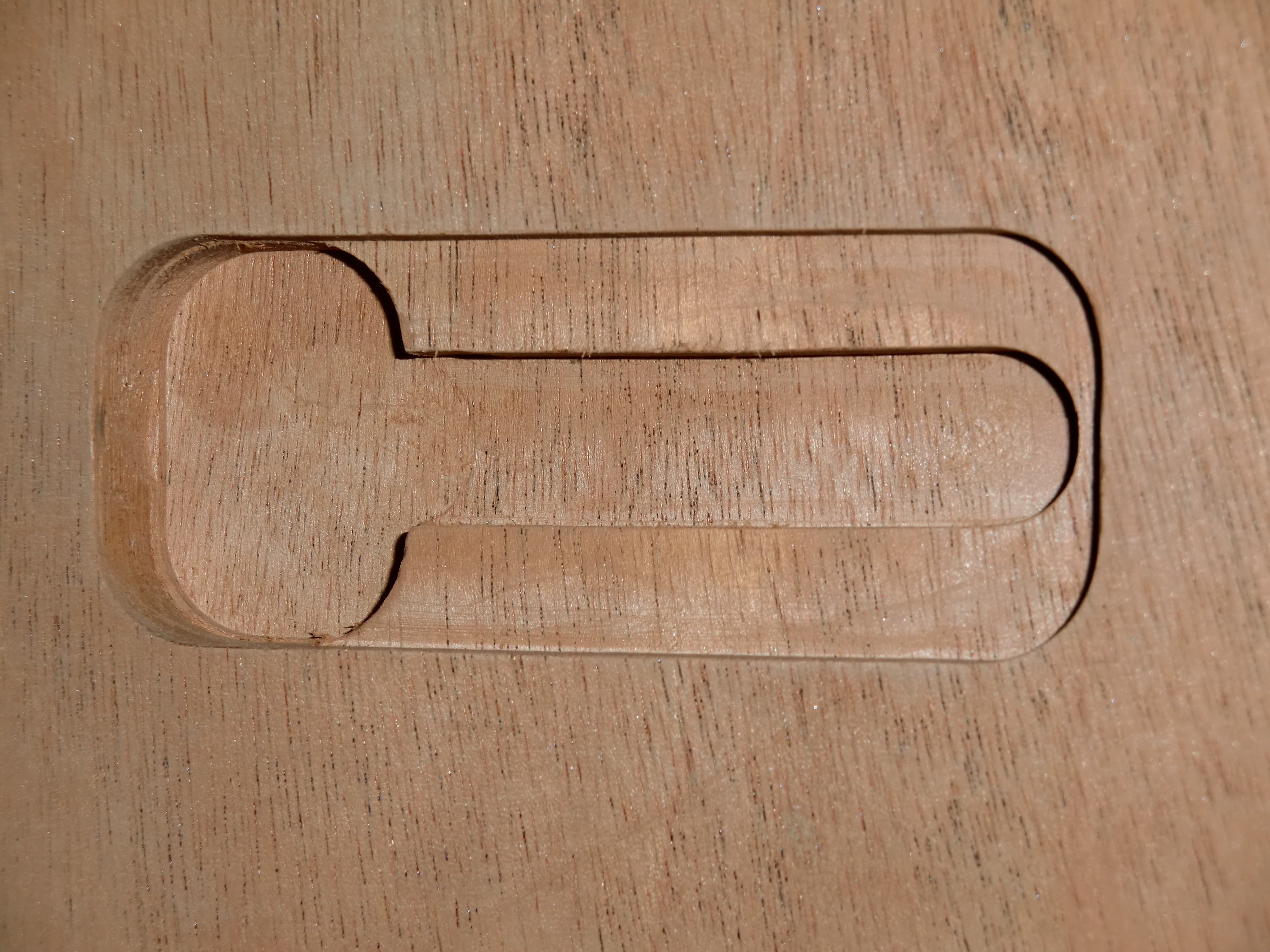

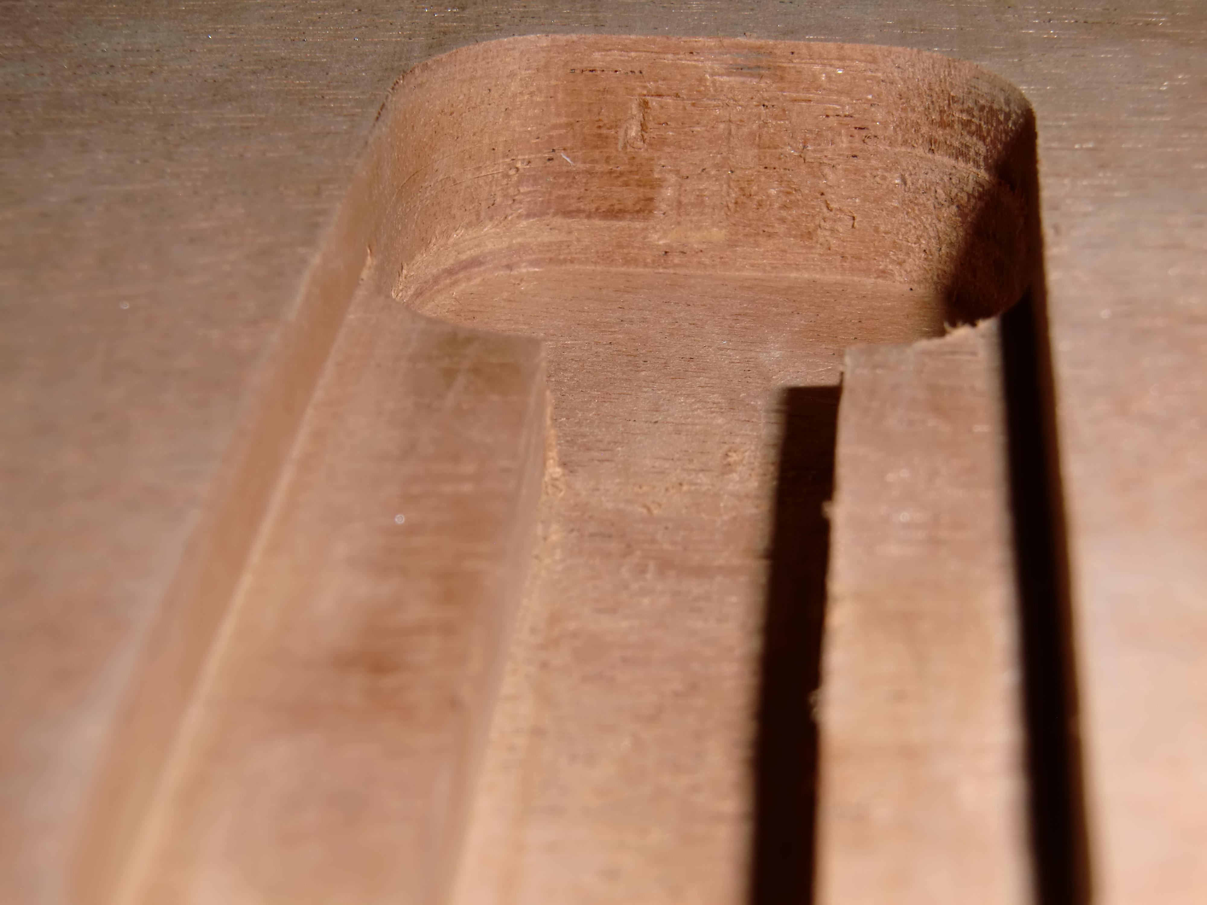

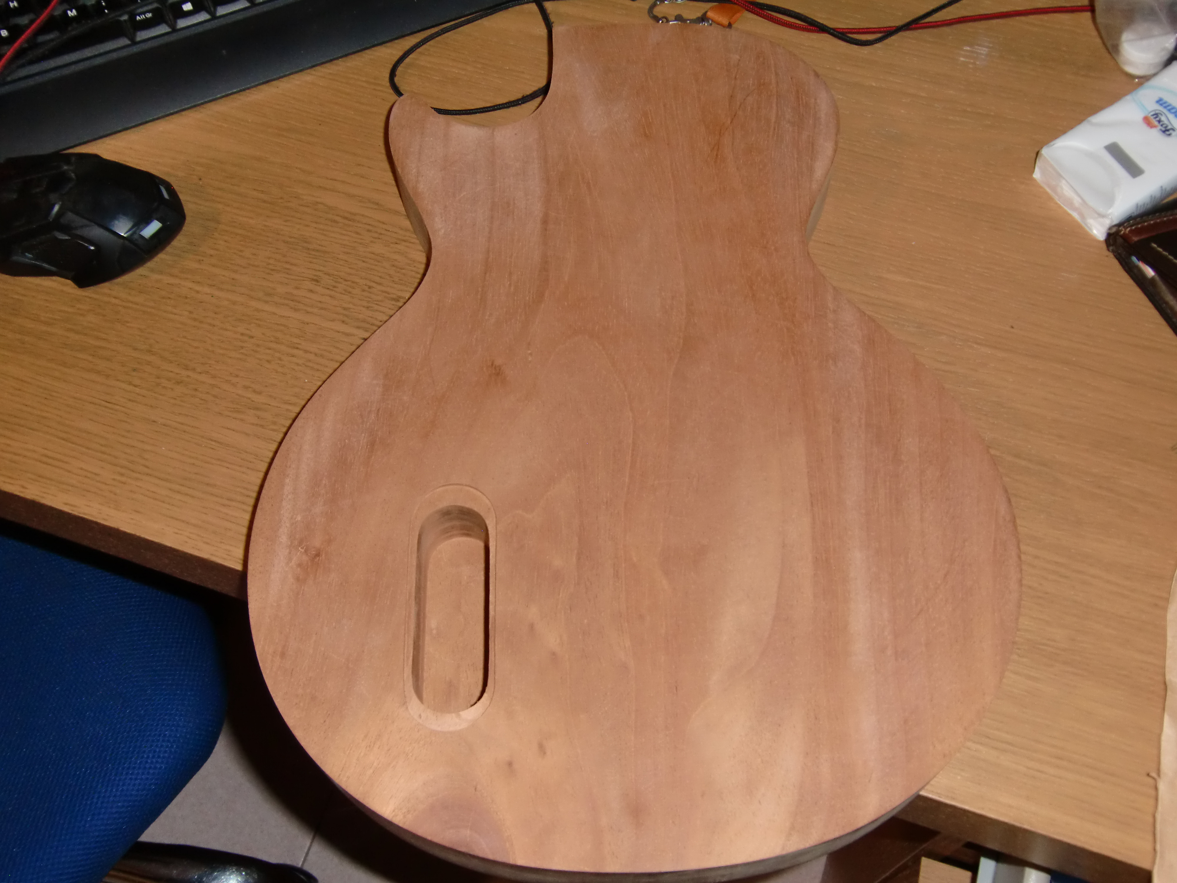

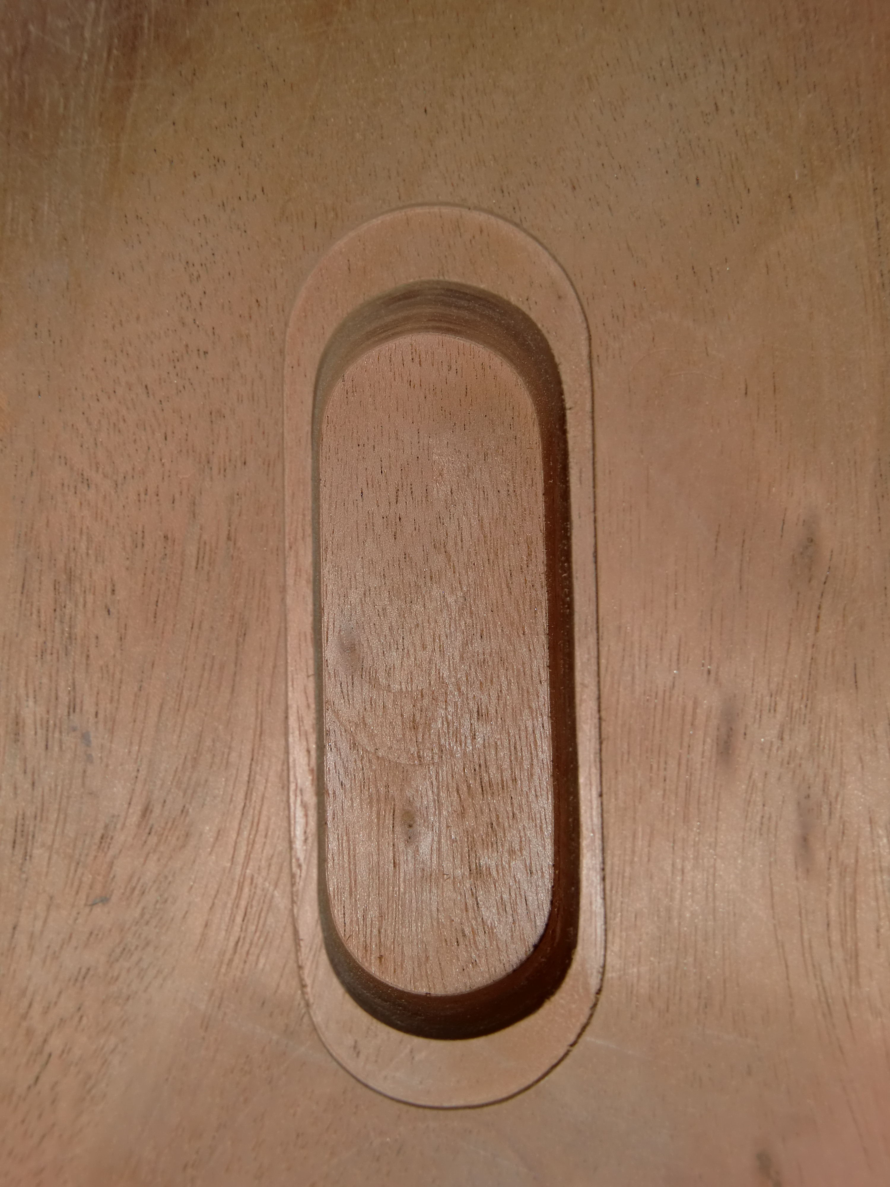

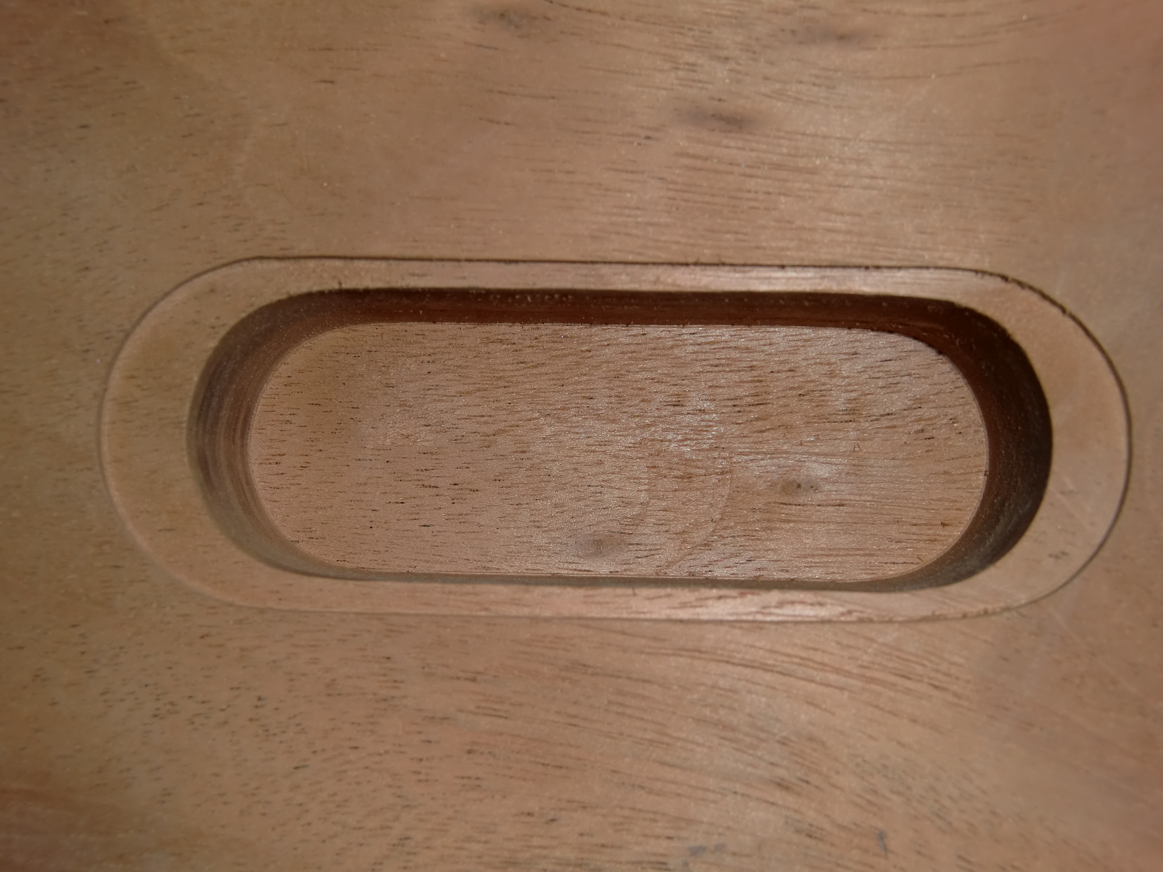

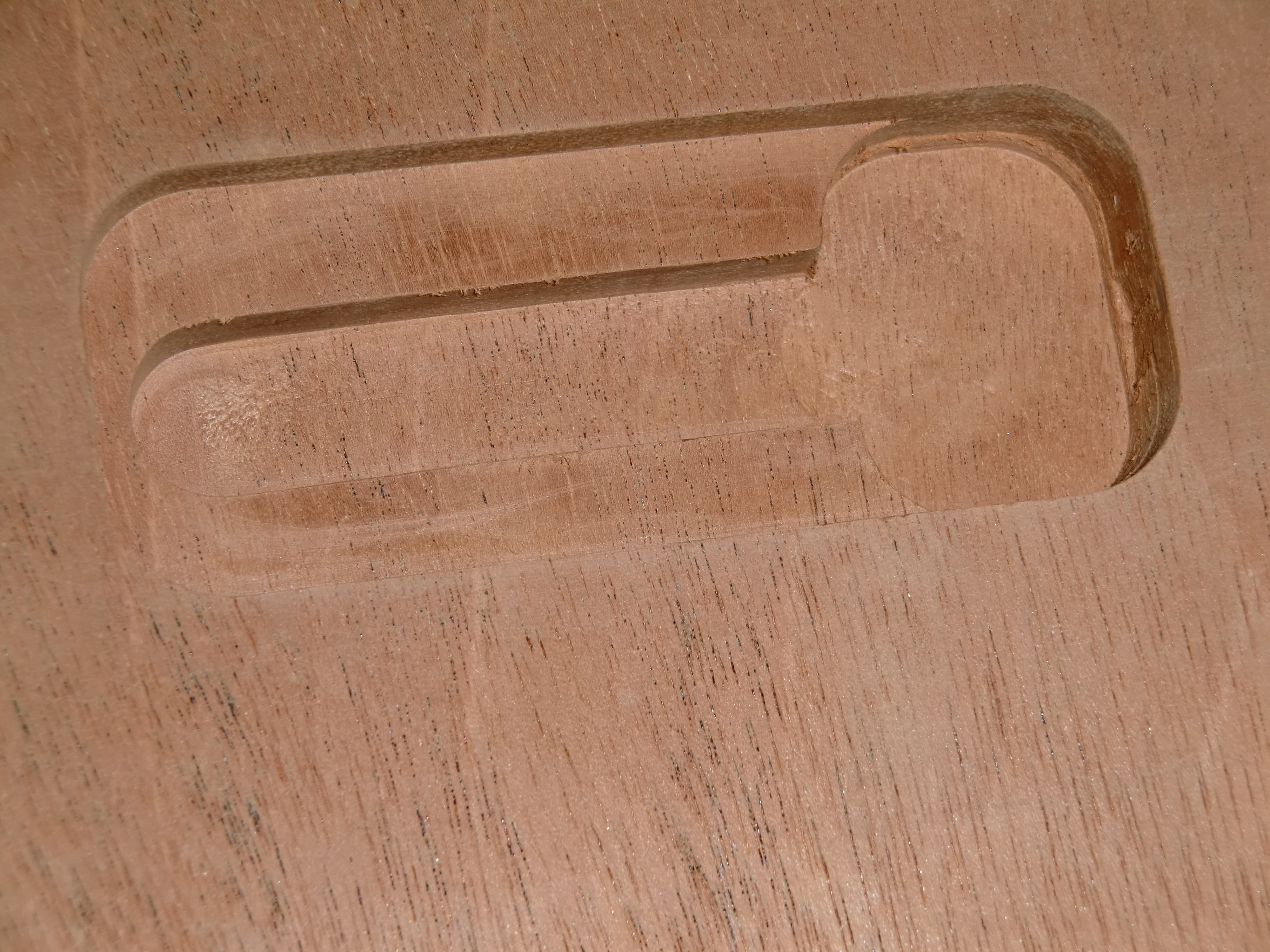

Me ha llegado la fresa corta y he podido hacer ya los huecos de pastilla y tapa. Como se ve en las fotos, haciendo la cavidad ha habido dos errores con la fresadora, que como eso va tapado no le doy importancia. La tapa trasera hay una curva que no me gusta cómo ha quedado, así que para la siguiente reharé esa plantilla.

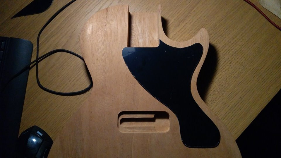

He estado con los plásticos estos días. La plantilla del primer golpeador estaba mal ya que como fue lo primero que hice con el taladro de mesa probando grosores de lija, me comí más madera de la necesaria y al ponerla sobre el cuerpo no seguía el contorno. La segunda plantilla perfecta y de ahí saqué el golpeador. La tapa del jack ha costado, al ser pequeña, pensaba que con un poco de cinta adhesiva sobraba, así que hasta que al tercer intento que lo pegué totalmente, no me convenció. La tapa trasera, aún estoy en ello porque la plantilla de la tapa trasera no me mola tampoco cómo quedó, y la segunda que he hecho tampoco :meparto: A ver la tercera cómo queda.

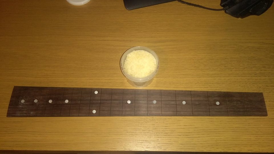

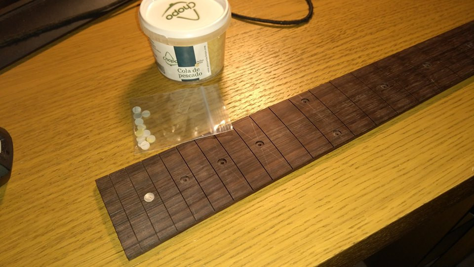

La semana que viene seguiré con el diapasón, que ya he recibido la cola de pescado. Los marcadores son de 6mm y no de 6,35 como dice el plano; los de 6´35 que también compré los reservo para el otro diapasón que pillé.
Que sinceramente, entre el diapasón indio AAA y este A, me gusta mucho más este de grado A.

#40 ¿Donde estan esos errores? Por mas que miro no veo nada demasiado extraño. No podemos querer ser maquinas, el trabajar a mano es lo que tiene y ahi radica el que dos guitarras tengan sus diferencias..

#45 En la segunda foto del hueco de la pastilla del post 40, me empané un momento, dejé de ejercer presión con la fresadora y me pegó una sacudida que arañó un poco el hueco por dentro. Nada grave pero ahí está el toquecito.

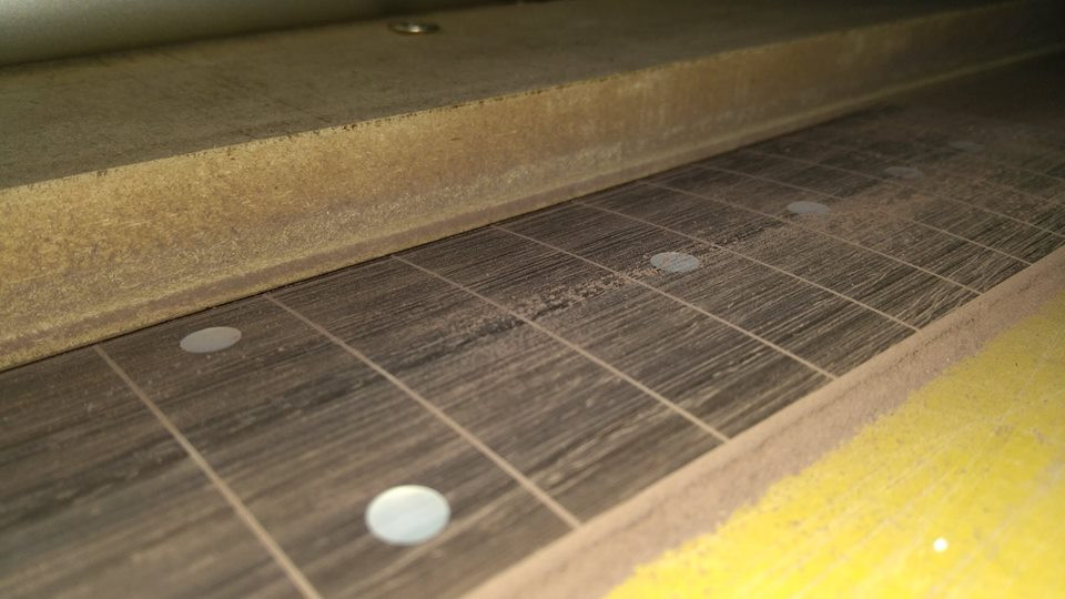

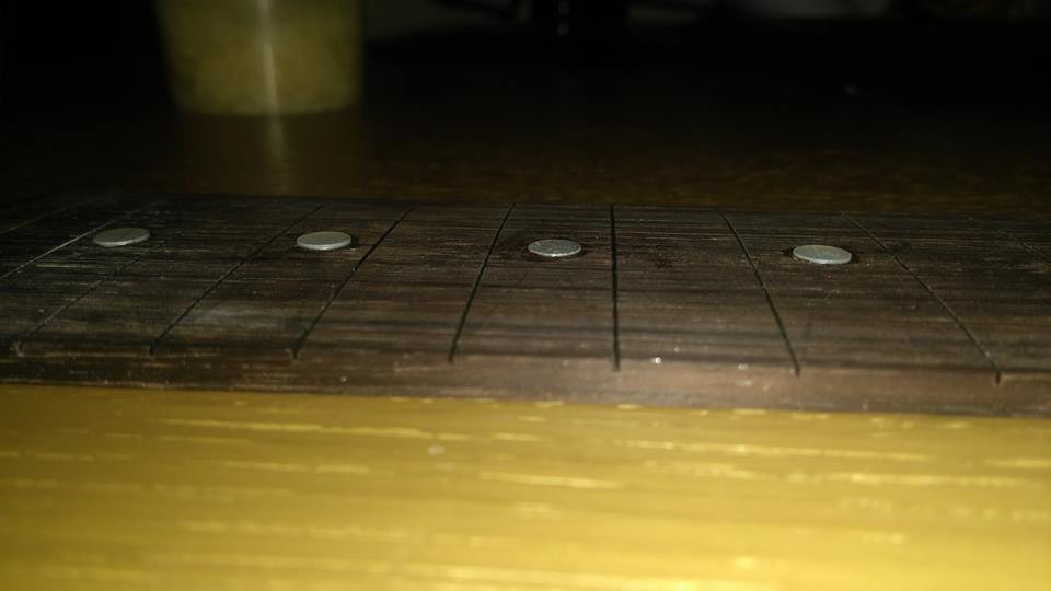

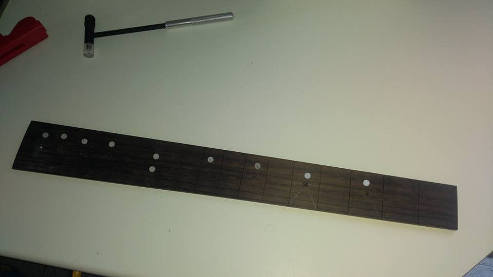

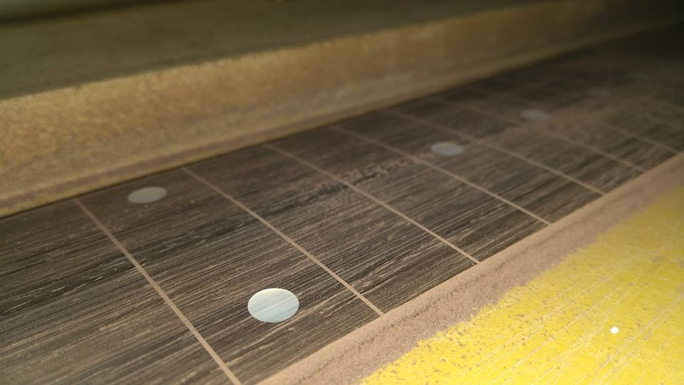

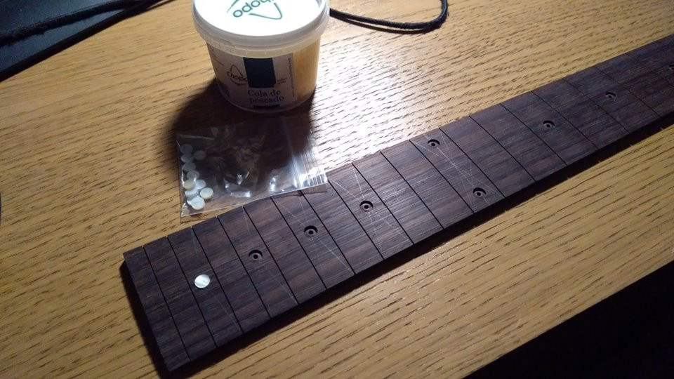

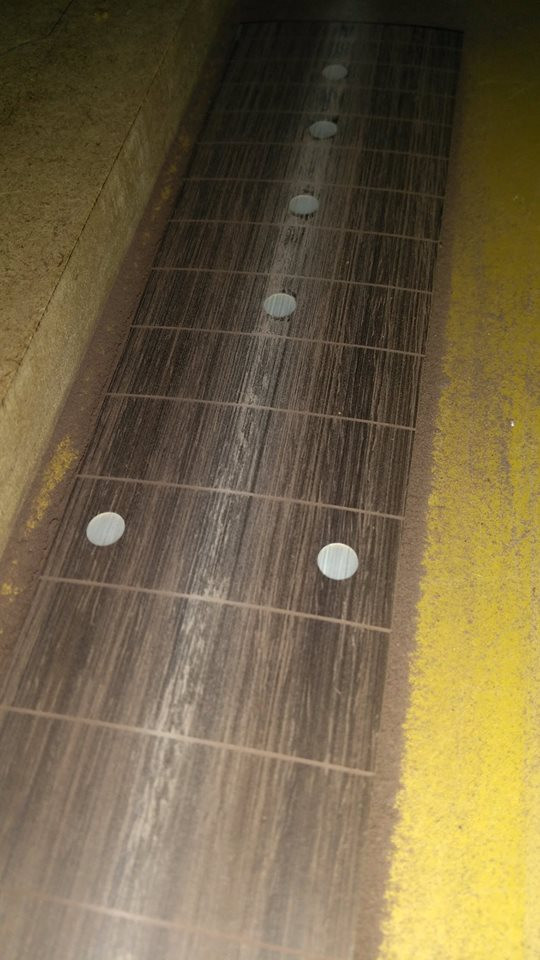

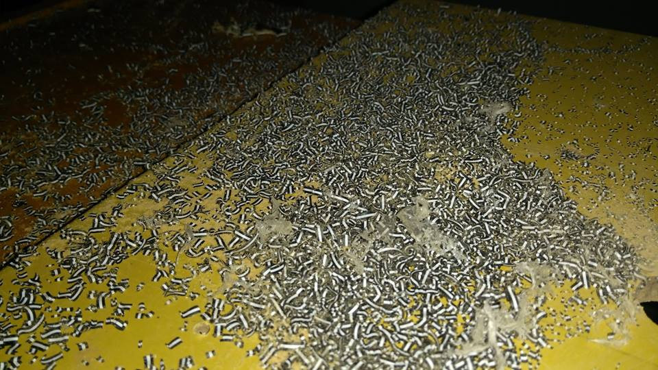

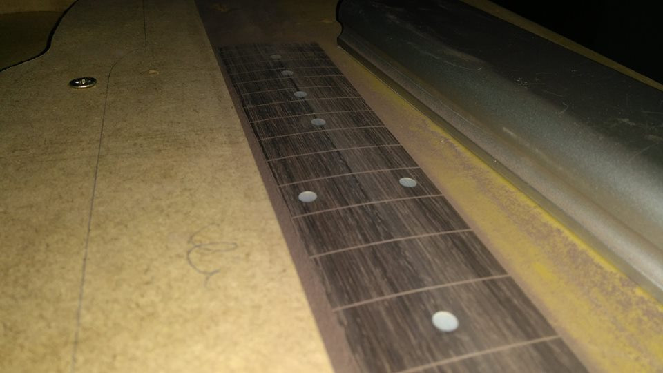

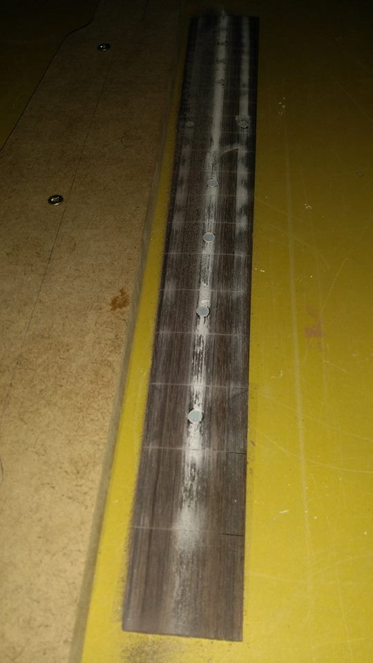

Sigo con el diapasón. Inlays de madreperla pegados con cola de pescado. Lo que sobresale lo lijo. Ahora ya estoy dejando fino fino el diapasón, voy lijando con el grano 180.

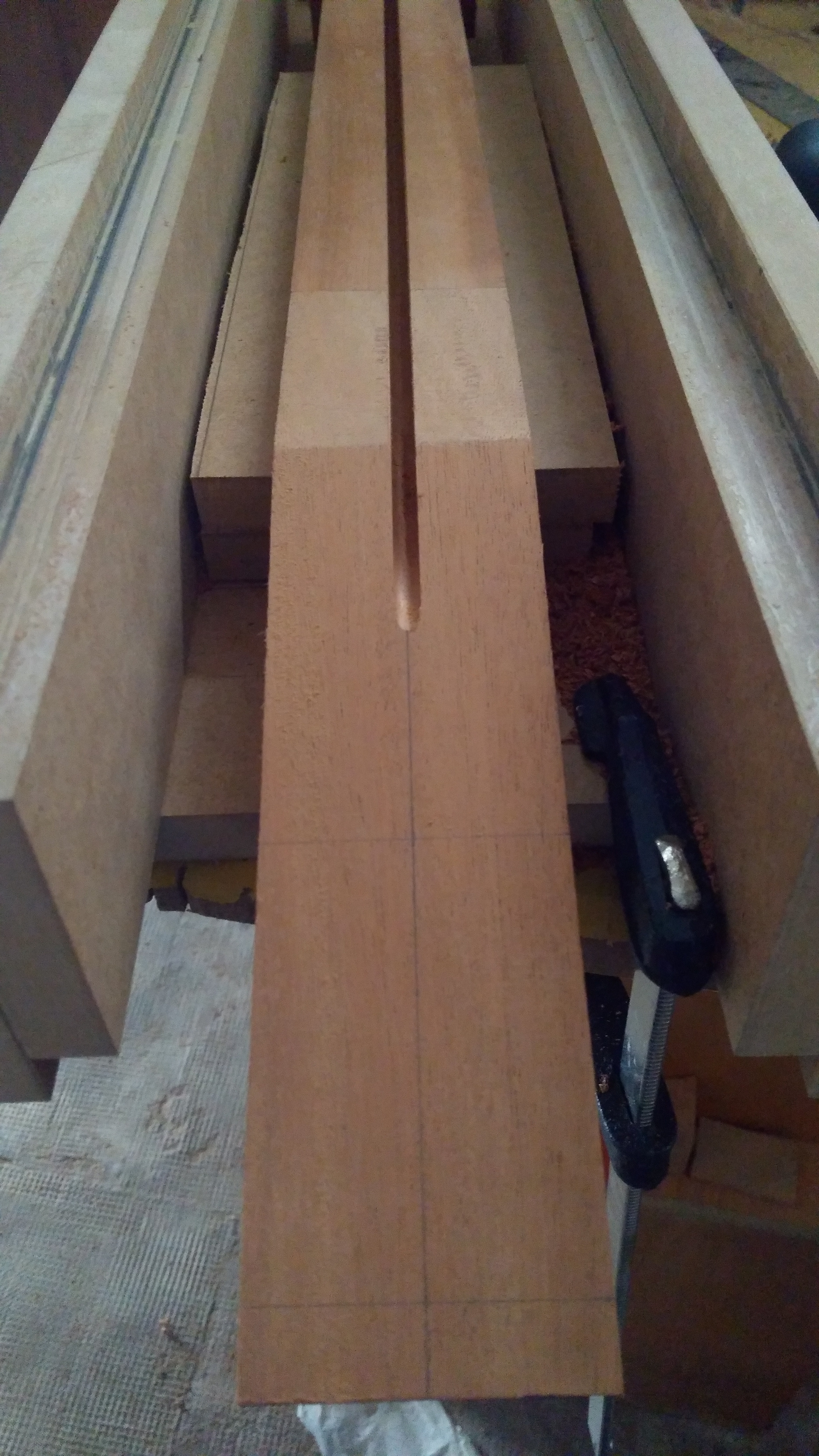

por el 01/05/2019

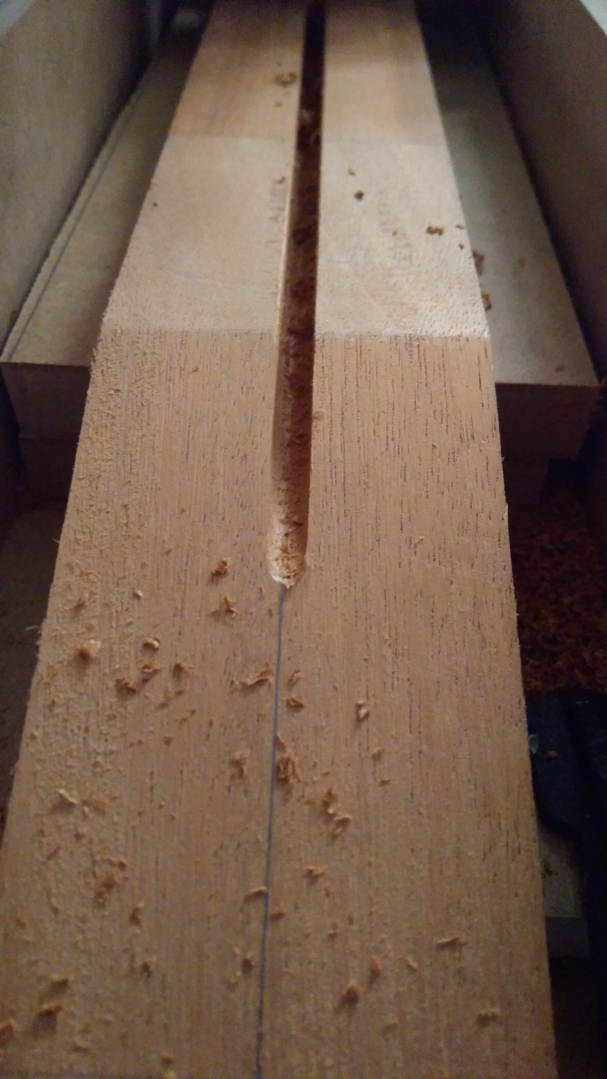

Canal del alma fresado y centrado.
