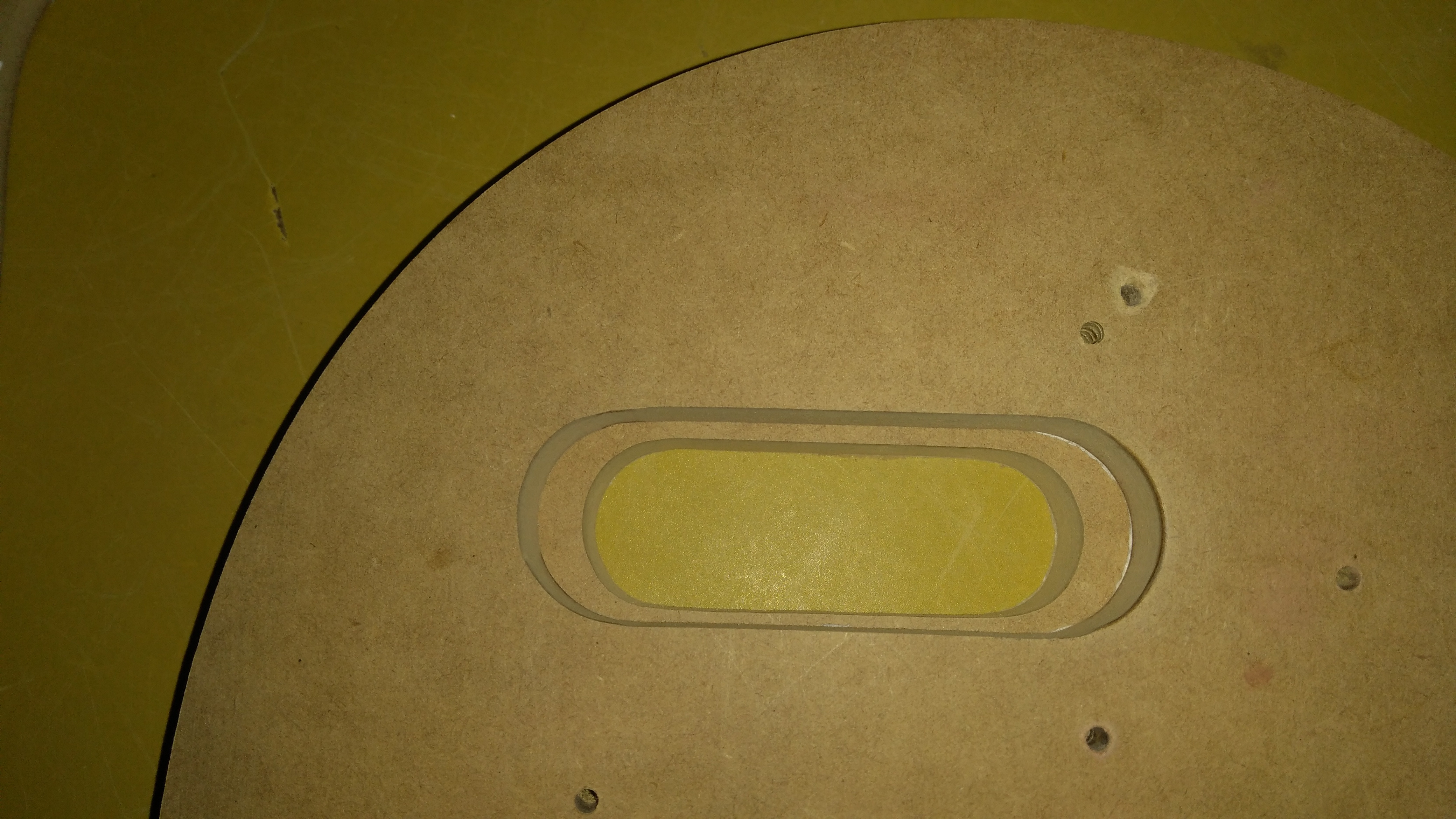

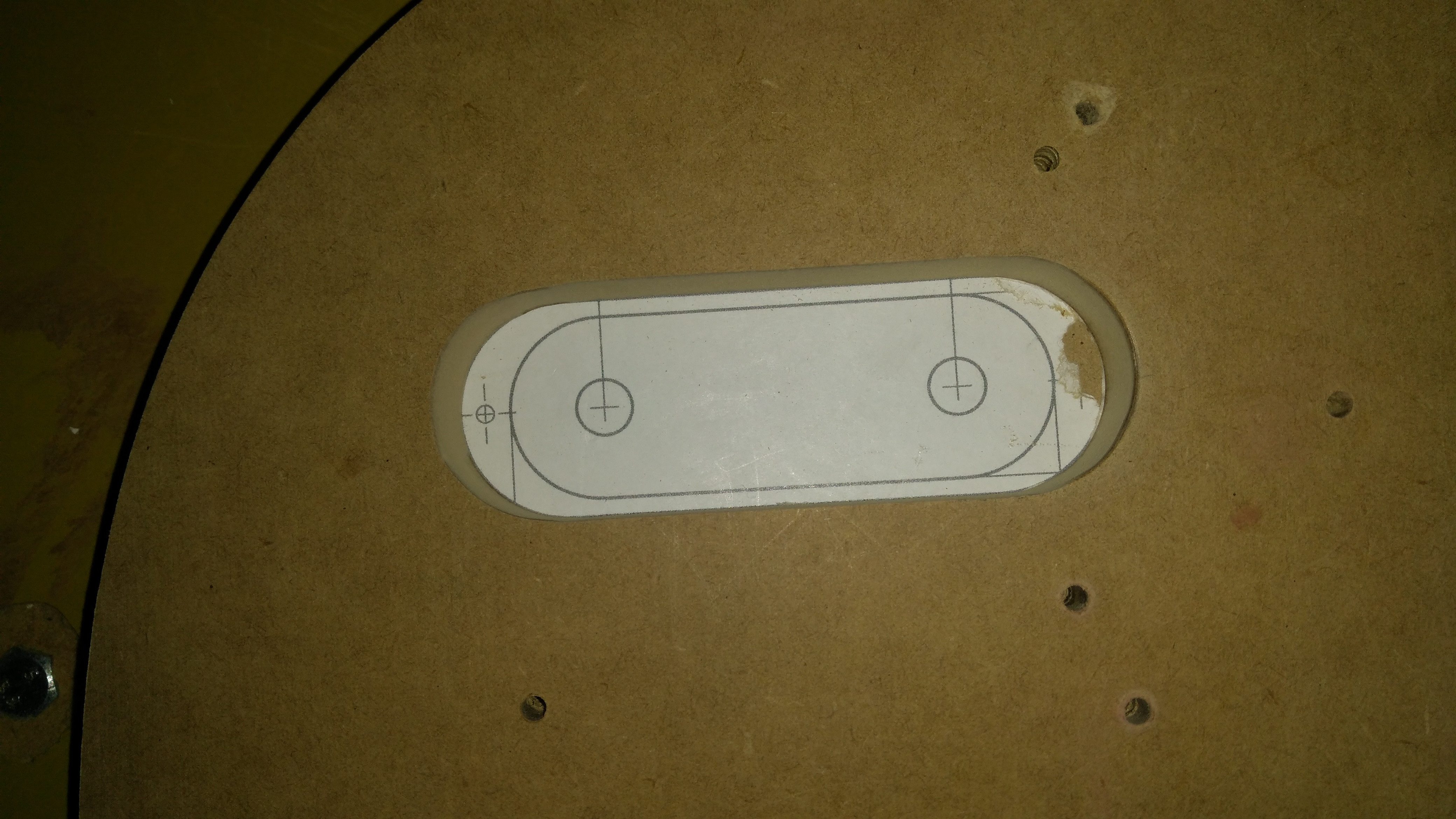

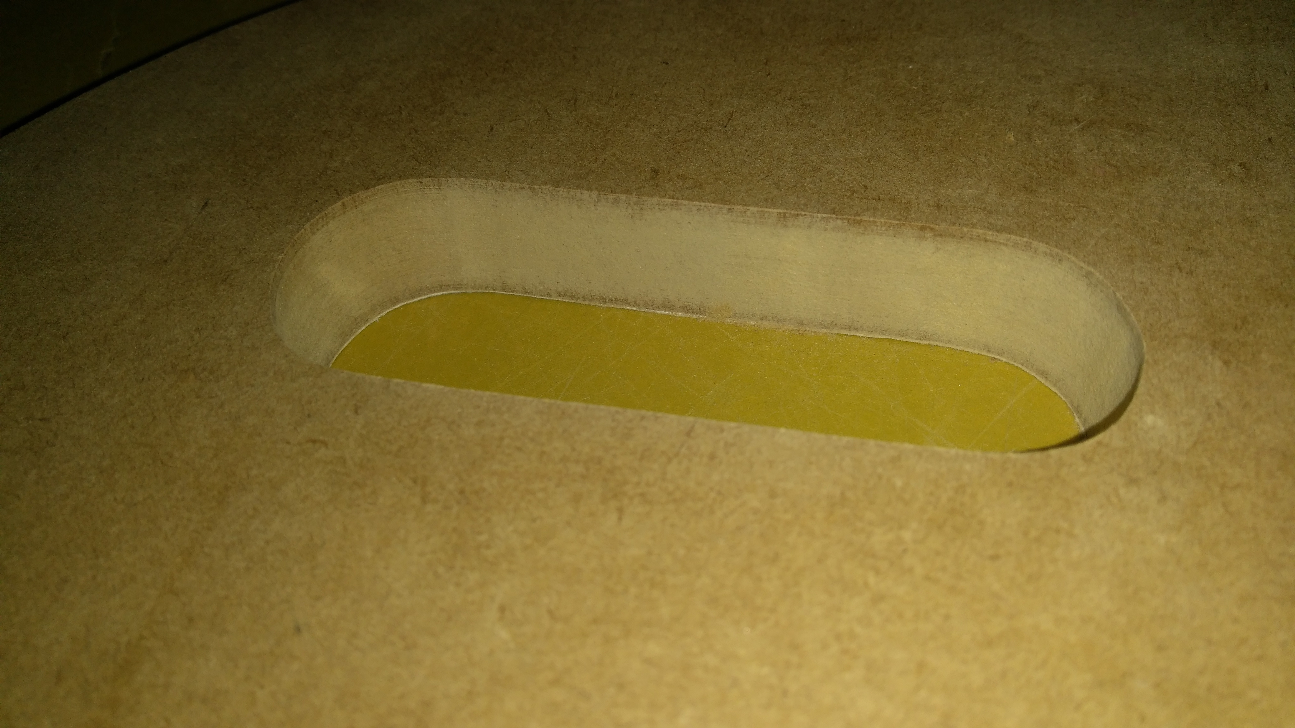

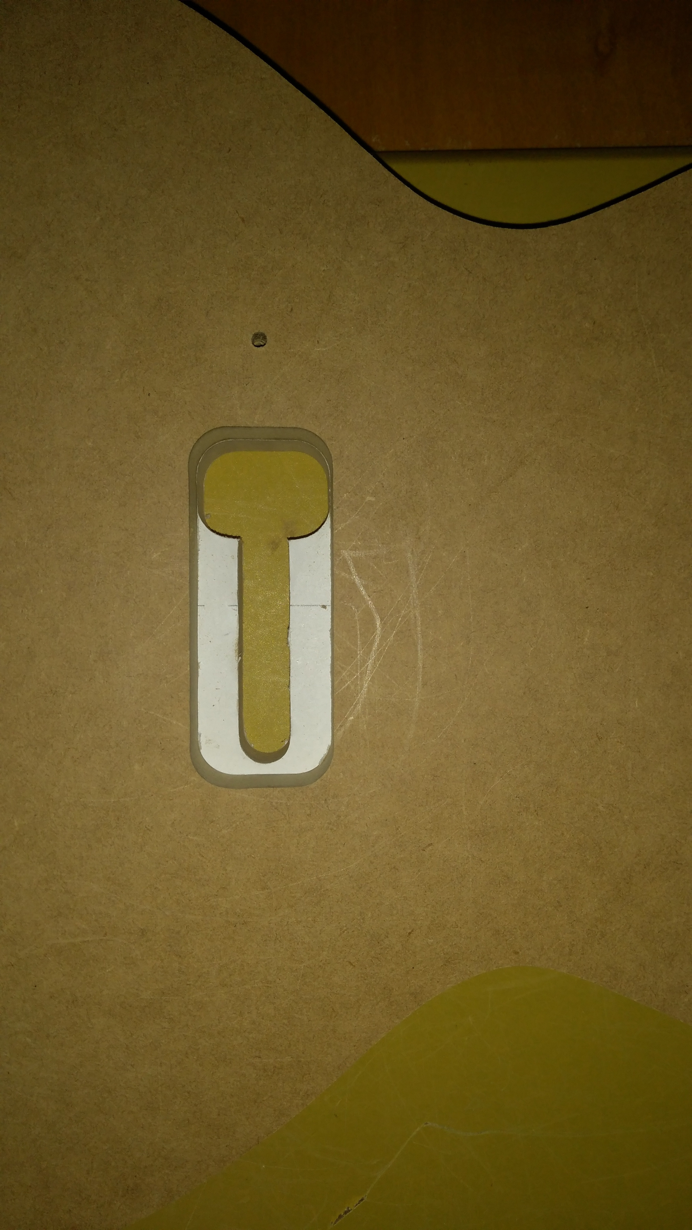

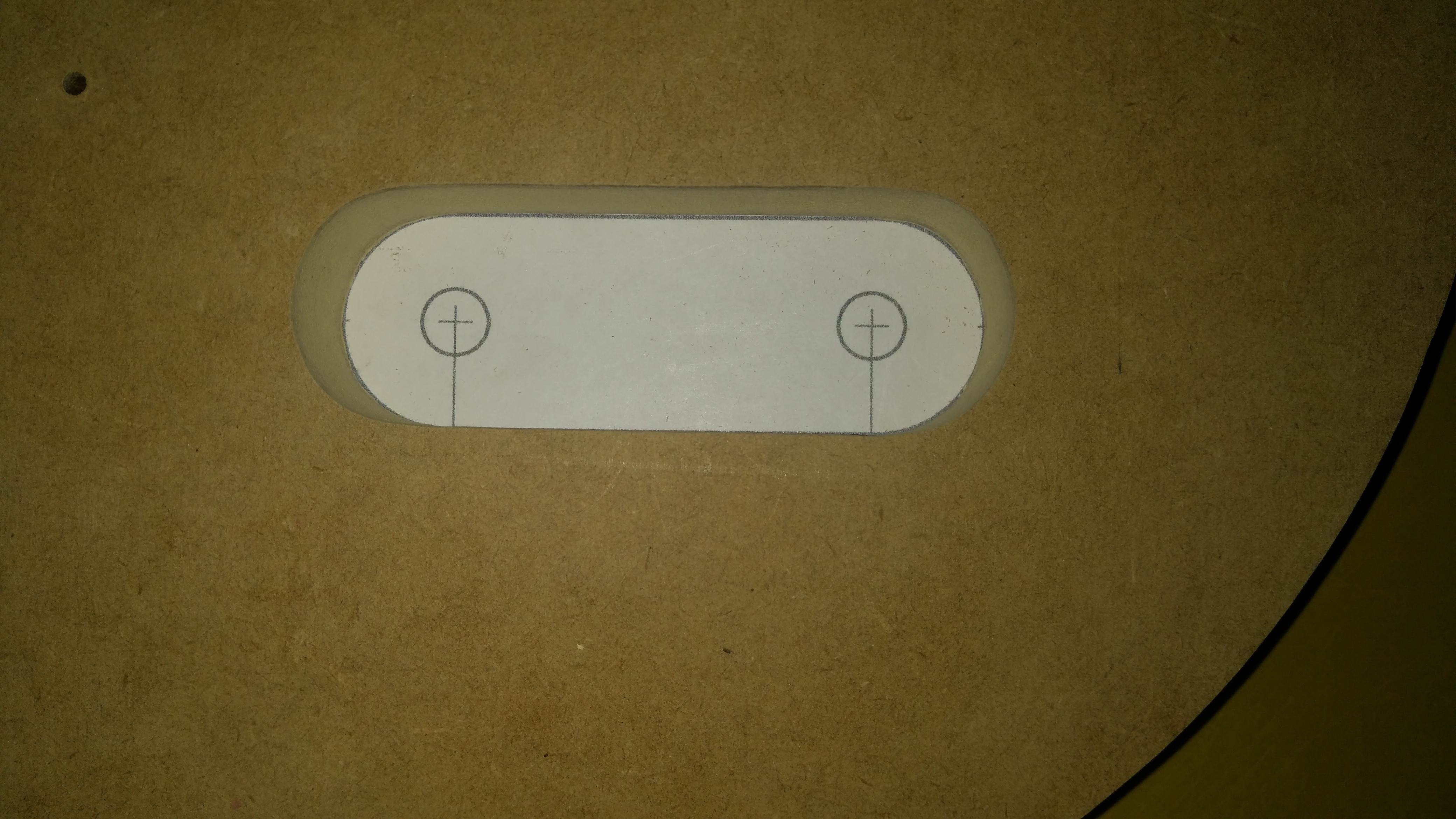

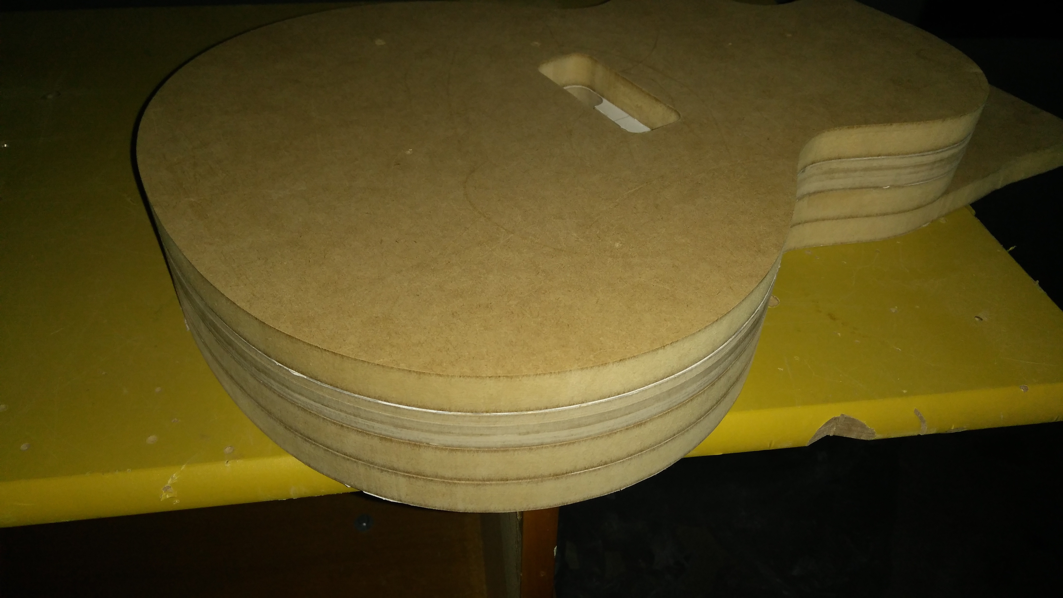

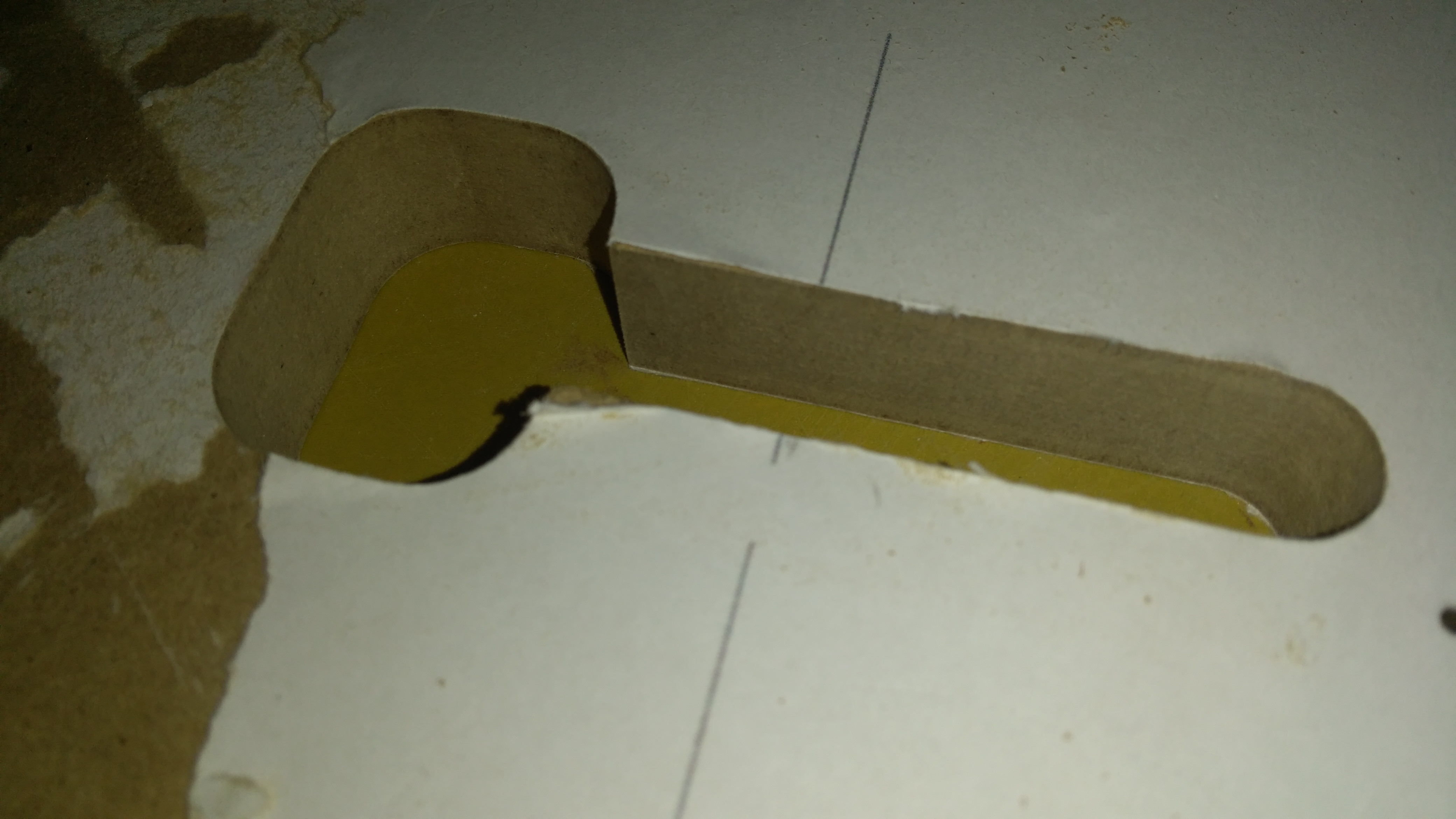

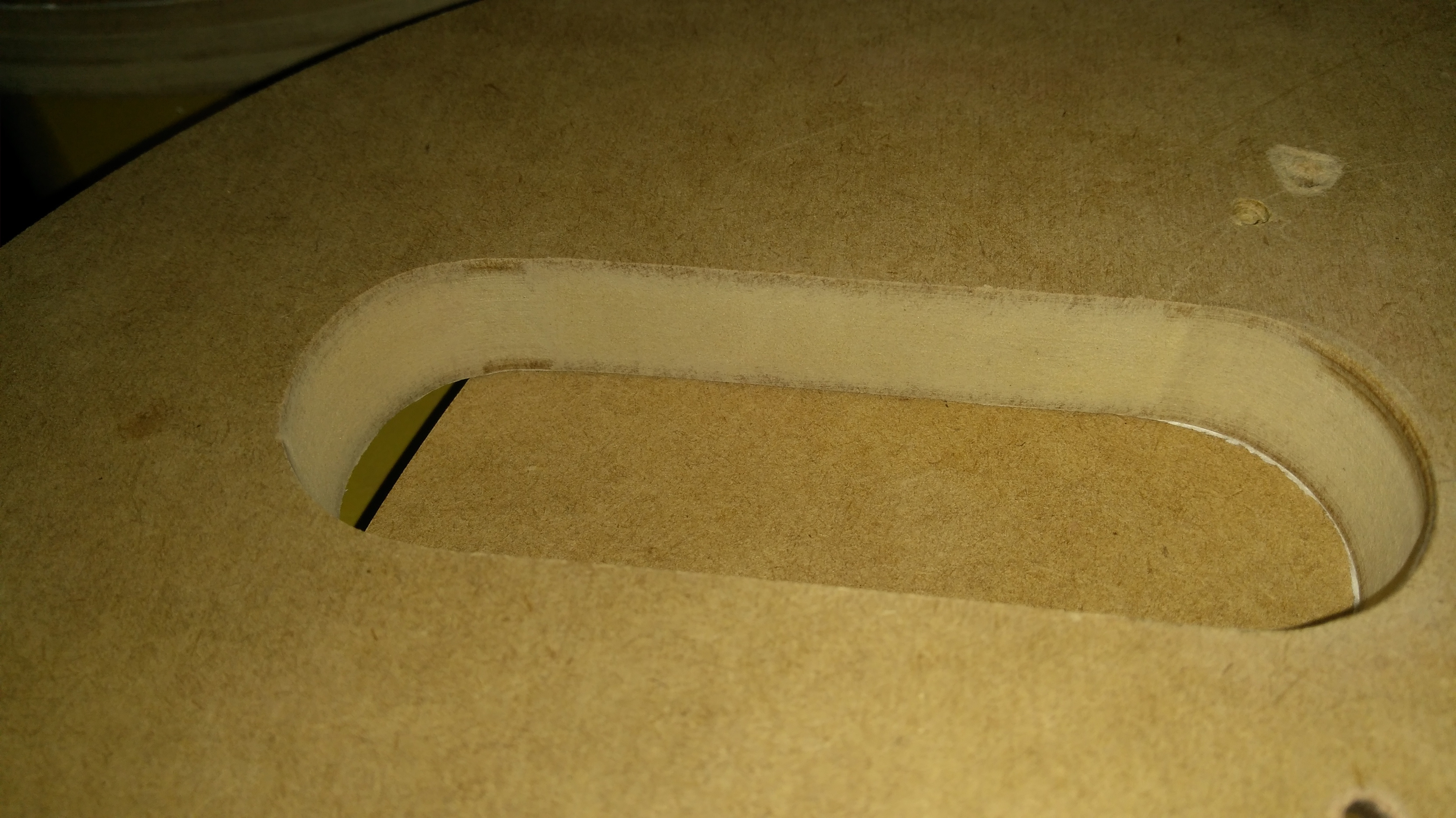

No estaba muy convencido con la plantilla de las cavidades de la pastilla así que rehice el hueco en otra plantilla y me hice un duplicado de la plantilla del cuerpo.
Las del hueco de la electrónica y tapa trasera me quedo bastante satisfecho con el resultado.

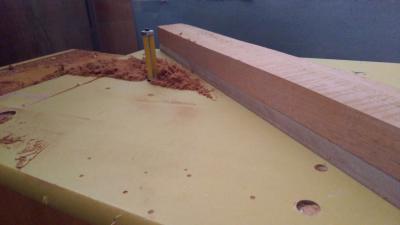

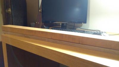

Pues como me temía, este tablón que me regalaron de caoba de Brasil muy curvado por todos lados, al igualar y poner rectos todos los bordes las dimensiones del tablón quedan 1mm por debajo de las pedidas por plano. En este caso usaré otros tablones y este lo dejaré para otro mástil futuro.

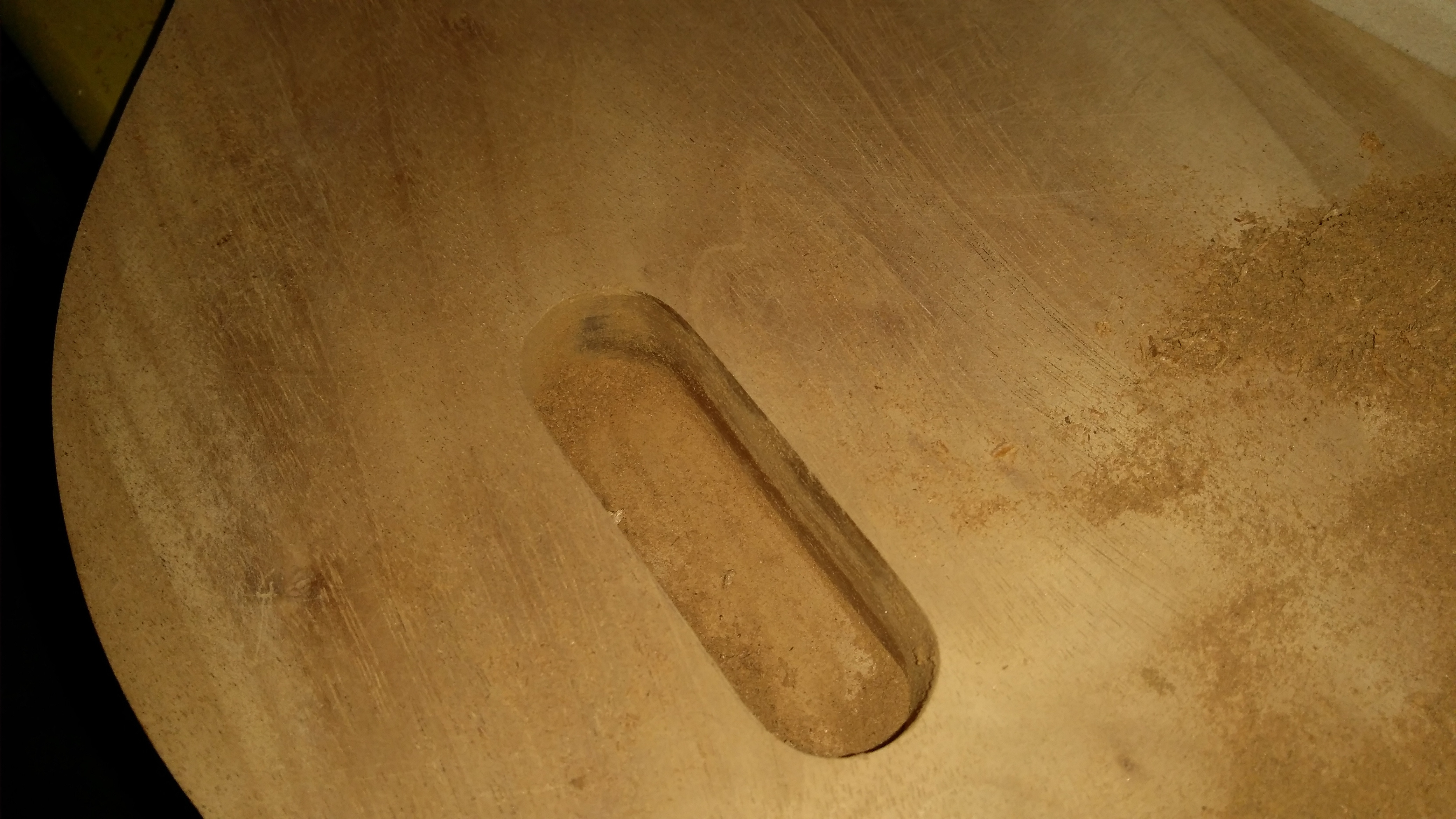

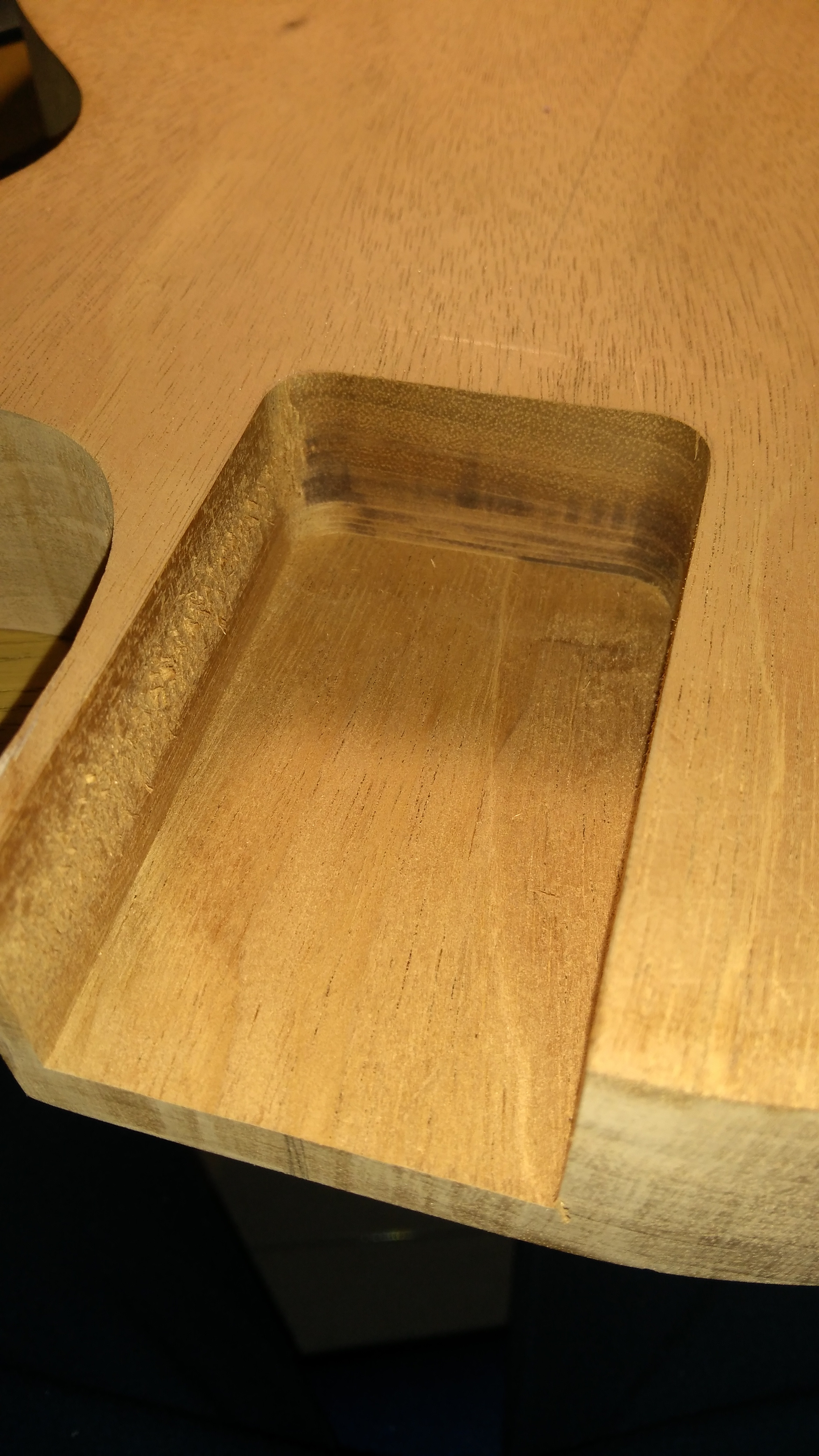

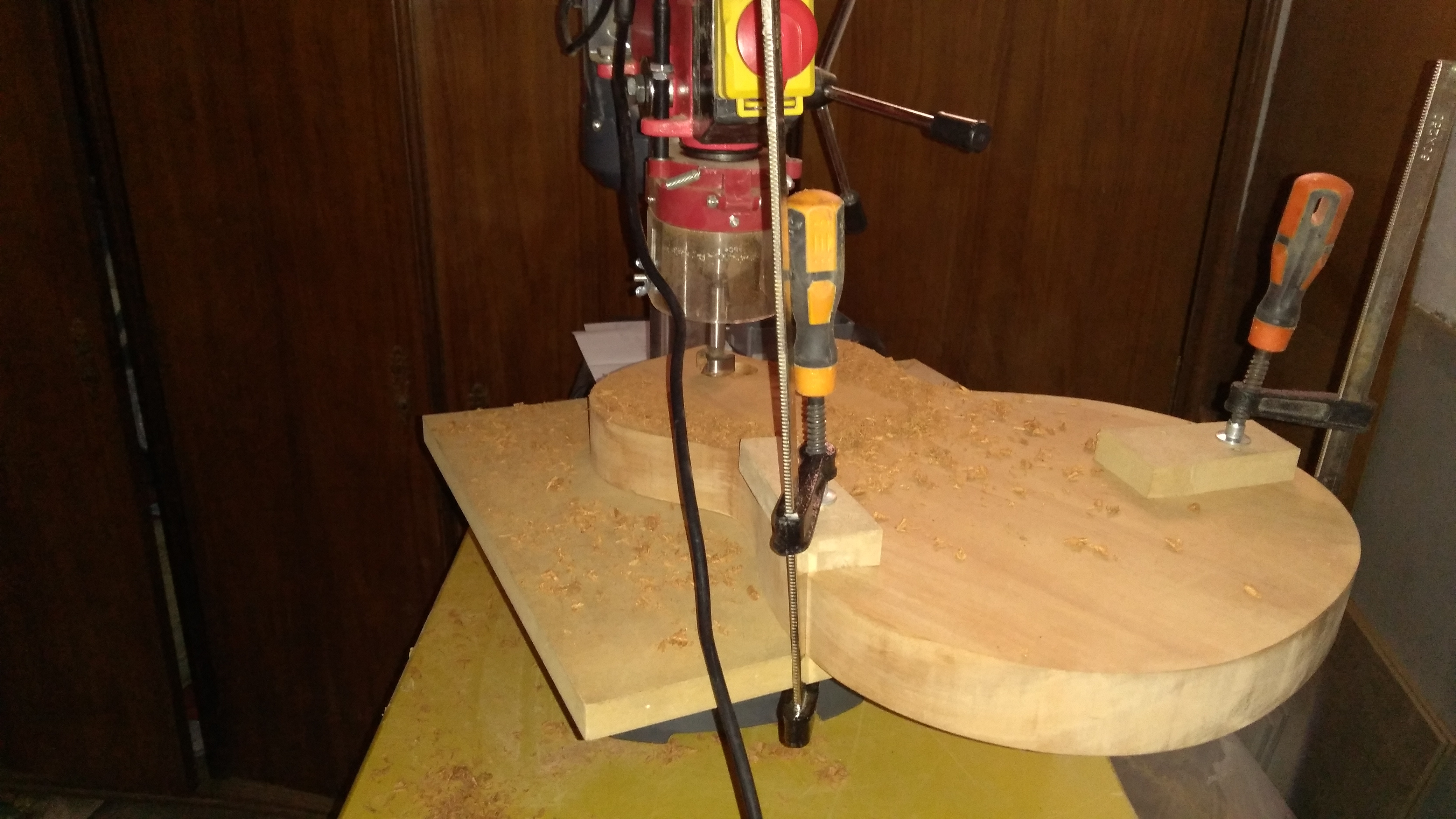

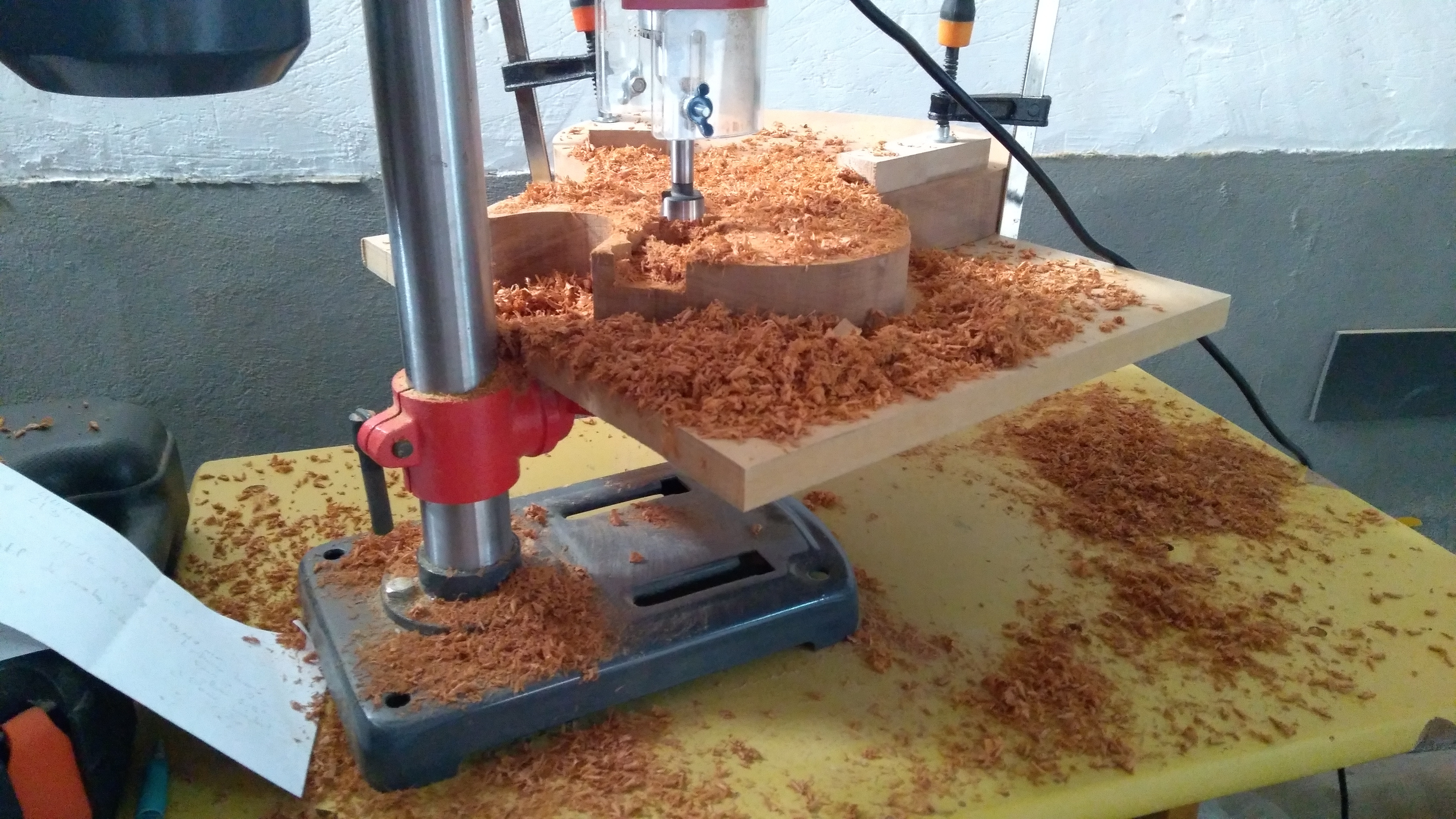

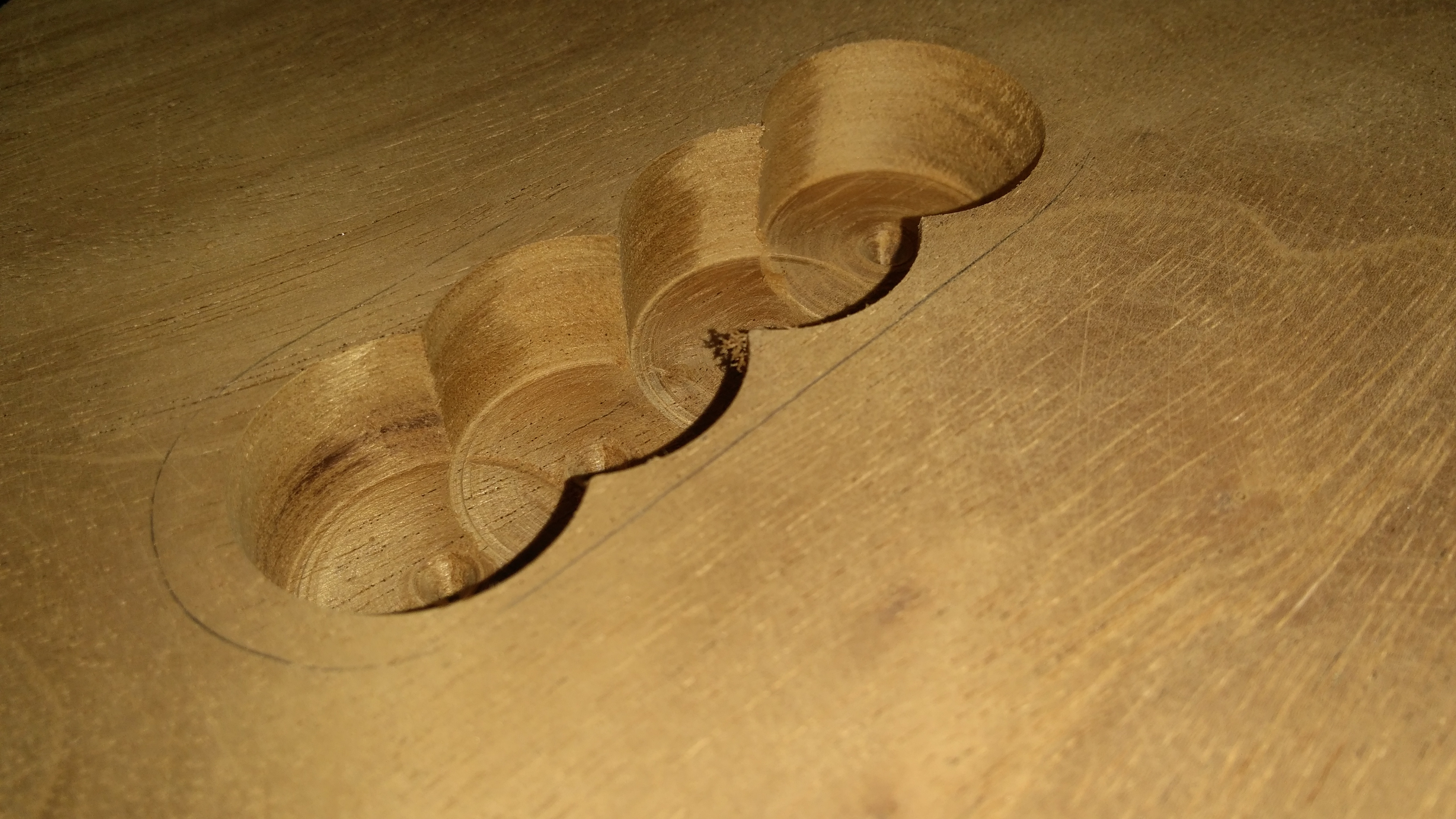

Hoy he sacado algo de valor y mientras espero que me llegue una fresa más corta hago las cavidades profundas.
Empiezo con las brocas a quitar madera seguido de unas pasadas con la fresadora y plantillas para quitar los últimos 5 mm.
