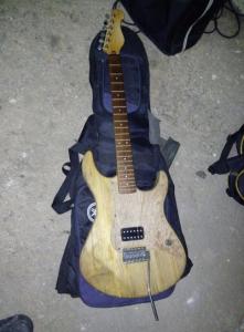

si de echo yo ya reparo guitarras(dejo una foto abajo que restaure) pero hay piezas muy complicadas de conseguir por cierto ¿¿¿donde conseguiste los traste?? por que aqui es muy complicado.
Los compro por internet... hay muchas webs que proveen de materiales a luthieres tanto en Europa como en EEUU...
Stewmac.com es probablemente la más completa, y envían a todo el mundo...
Un saludo!
