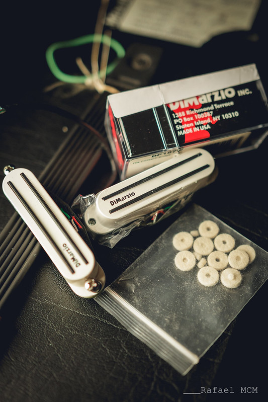

Hoy mismo me han traído la DiMarzio DP187 Cruiser (Bridge) y los fieltros para los tornillos de la correa.
Aquí está la parejita, jeje:
La he comprado por Ebay a un vendedor del Reino Unido y estaba sin abrir, nueva a estreno, con sus plásticos originales y precintos. Una ganga.
Esta pastilla la pondré en la posición del mástil, tal y como la lleva Andy Timmos. La DP186 Cruiser (Neck) la pondré en la posición central.
Los fieltros se ven muy densos, perfectos. Son de Aliexpress.

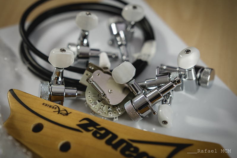

También me ha llegado un cable de esos de 4 hilos más masa. Es que una de las pastillas que compré de segunda mano tiene poco cable. En lugar de añadir cable y dejar la unión, prefiero ponerlo entero nuevo.
Otra de las piezas es un selector de pastillas de 5 posiciones. Es de tipo vintage, de los que llevan el muelle. No es doble, como el que le puse a la Suhr, porque no hay que hacer nada raro con los potes, ya que las single coil Cruiser son en realidad humbuckers. Por este motivo, el pote de volumen siempre será de 500k en cada una de las 5 posiciones.
Y una de las cosas que esperaba con más expectación eran los clavijeros. Son de la marca Jin Ho y tienen muuuuy buena pinta. Son de bloqueo y el botón es pequeño y como nacarado, al estilo de las Music Man de Petrucci. Me encantan!! Tengo que agrandar un poco los agujeros del mástil, pero ya lo hice con la Suhr y no hubo problema. También taparé lo agujeros de los tornillos que se queden a la vista.

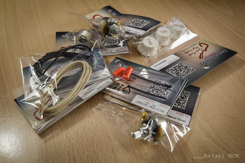

Los botones de volumen y tono tipo strat, dos condensadores Orange Drop para los potes de tono (con sus correspondientes fundas para los hilos, jeje), tres potenciómetros CTS para volumen y tono y dos cables (blanco y negro) de de esos con tela para cablear todo.
Viene todo de Guitar Family de Aliexpress, y me ha sorprendido no solo por la rapidez sino también por la calidad de los componentes y el packaging, todo en su blister correspondiente y muy limpio. En muchos de los blister pone que el origen es de USA o Korea. No sé si será cierto, pero como os digo, la pinta y la calidad de los componentes es inmejorable.

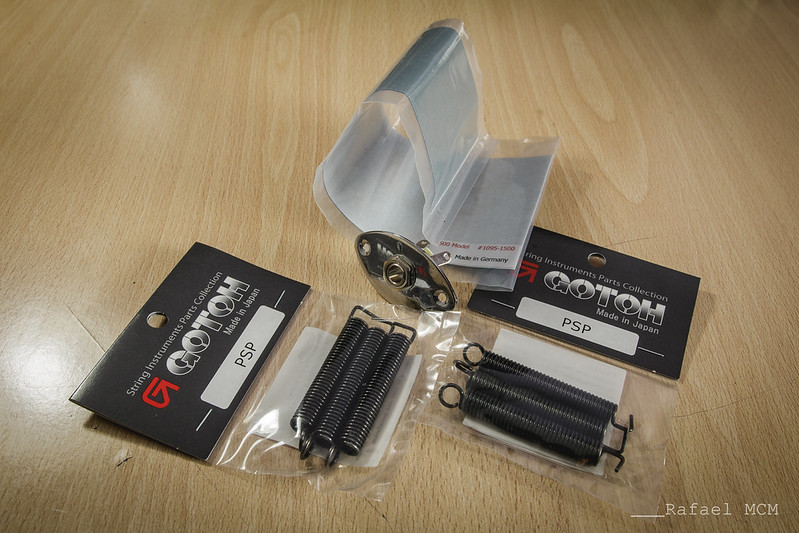

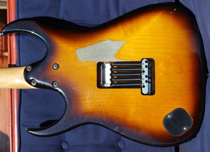

Seis muelles Gotoh negros, como los que lleva la ahora la de Andy Timmons, y el jack plate.
La original de Timmons lleva otro sistema para el jackplate, pero yo voy a optar por esta para no hacer otro agujero en la parte trasera del cuerpo.
