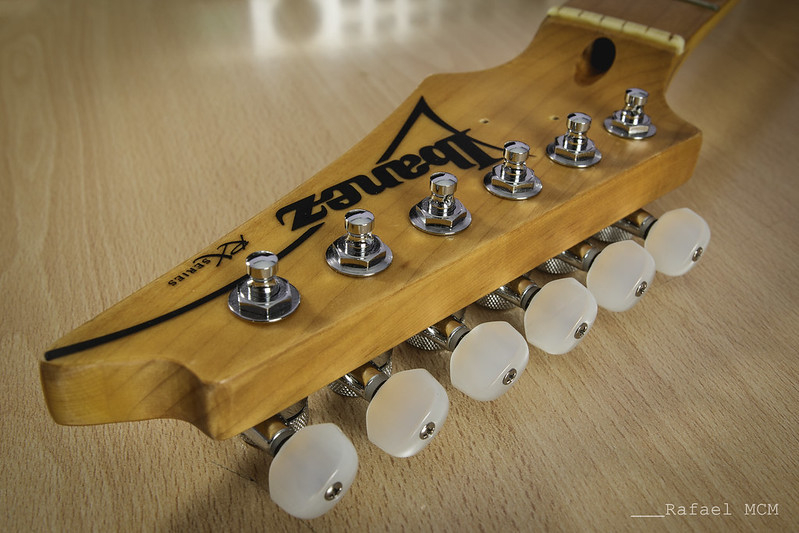

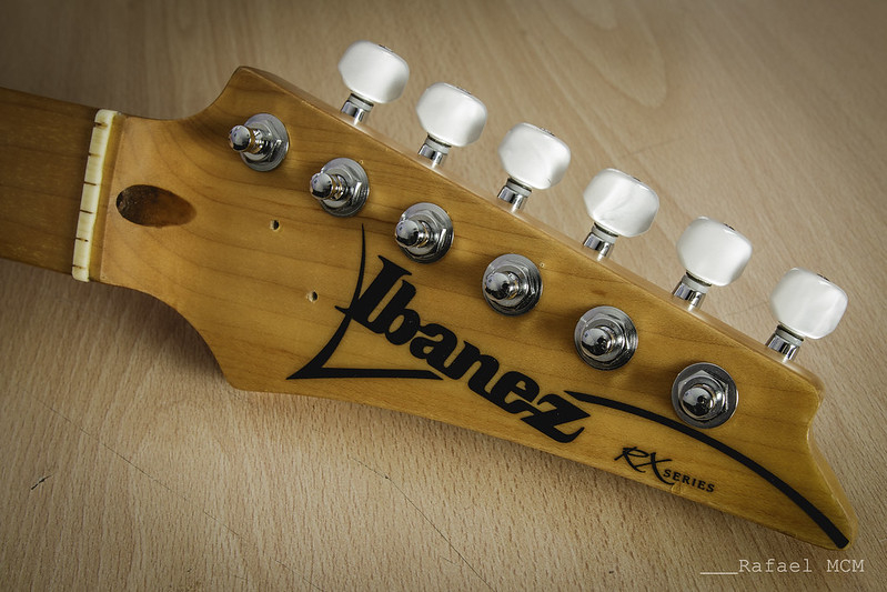

Al lío. Hoy no me ha llegado ninguna pieza pero he sacado un par de horas para agrandar los agujeros de los clavijeros. Con mucho cuidado he conseguido que queden todos perfectamente alineados y no hacer ninguna chapuza. Así han quedado:
Tienen un tacto muy suave, uniforme y rígido, nada de holguras ni roces. Me encantan!
He tapado los agujeros de los clavijeros antiguos con unos palillos mondadientes y masilla. Luego le daré con una témpera para que coja el mismo tono del tinte del mástil, pero por ahora no me preocupa demasiado. Los agujeros de los string trees los voy a dejar de momento sin tapar, ya que no sé si necesitaré poner alguno.

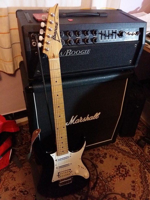

Me apetecía probar las pastillas DiMarzio Cruisers, así que las he montado en el cuerpo original de la Ibanez RX con su mástil y he buscado algunos tonos a lo Andy Timmons con el Eleven Rack (salvando las distancias, jeje).
Tenía por ahí un temilla acústico sencillote que tocaba en los descansos del cantante, así que lo he arreglado al estilo del "On Your Way Sweet Soul" del último disco de Timmons y ha salido esto:

Sí, jeje. El cuerpo es más fino que el de las RG tradicionales. Pesa poco y en uno de los cantos tiene un desconchón, donde pueden apreciarse las láminas. Es cutre, cutre. Además al cambiar de las DiMarzio a la humbucker que trae de serie se nota un cambio de volumen, tono y sonido de la leche, por eso en la demo no uso la pastilla del puente.

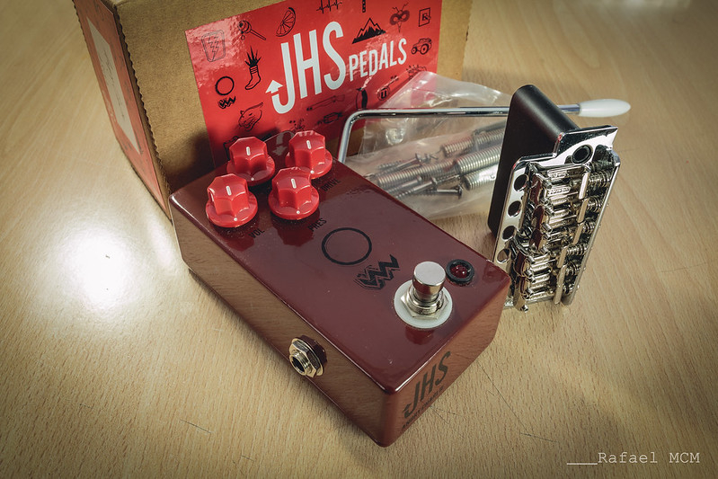

Bueno, pues por fin ha llegado el puenteeeeeee!!!!
Así que ahora mismo armo el paquete y para Galicia, que me ha dicho el maestro Ferreiro que las maderas ya están al caer también.

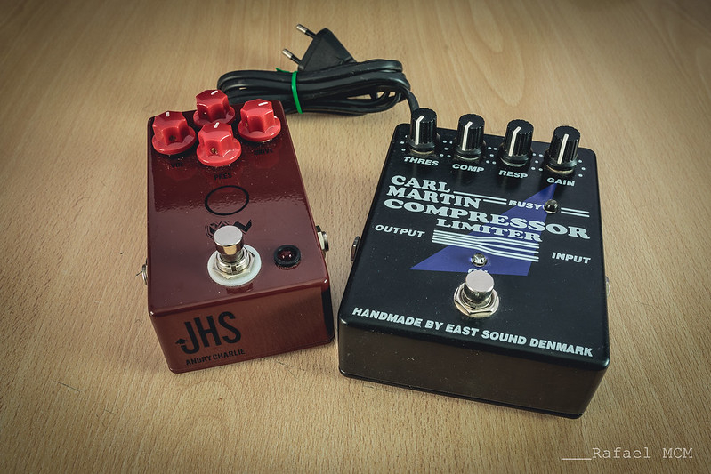

Y, como veis en la foto, ha llegado también una chuche muy rica que tiene mucho que ver en el tono Timmons, y otra que viene de camino. San Valentín, que este año está generoso, jojojo.

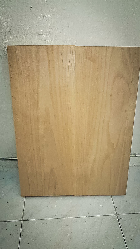

Acaba de mandarme Ferreiro una foto de las maderas para el cuerpo, recién llegadas:
Y hoy me ha llegado otra chuche:

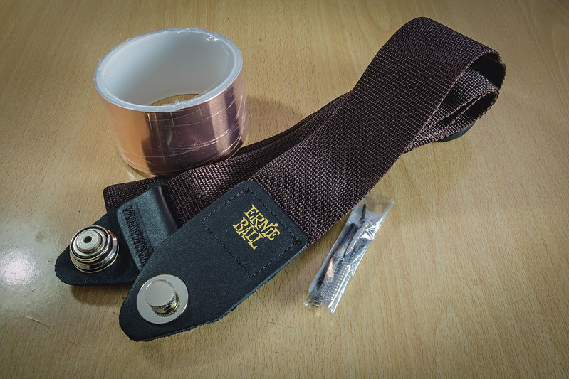

Me han llegado otro par de cositas, y ya casi lo tengo todo:
Un rollo de cobre adhesivo para apantallar la guitarra, una correa Ernie Ball de color marrón oscuro, unos cierres de seguridad acabados en níquel y unos tornillos de color negro para sujetar las pastillas. Faltan por llegar los tornillos para el golpeador, que también van a ir en negro.
