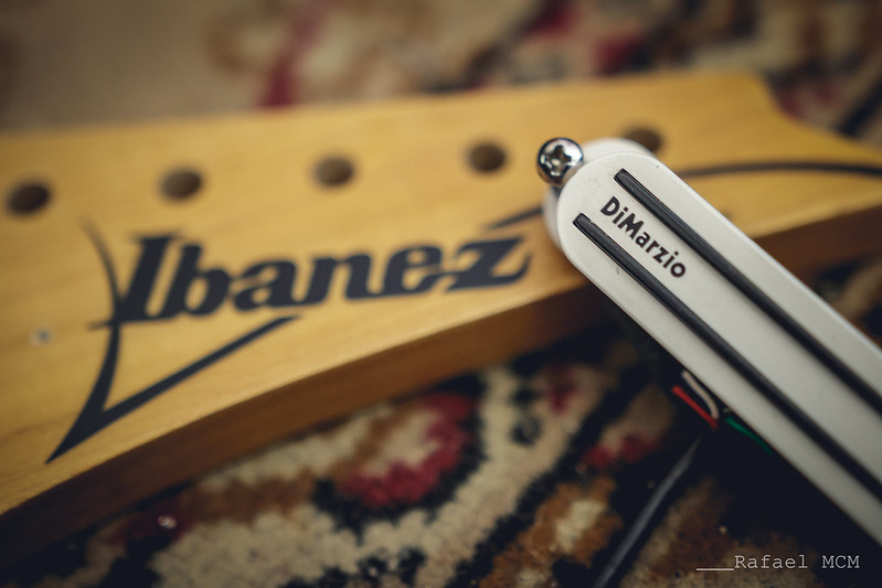

De momento, esto es lo que me ha llegado:
Así que os iré informando de cómo va la cosa.
