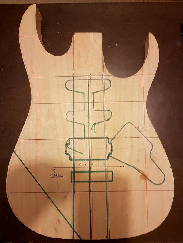

Ya están echas las marcas generales para las cavidades de las pastillas y los controles.
