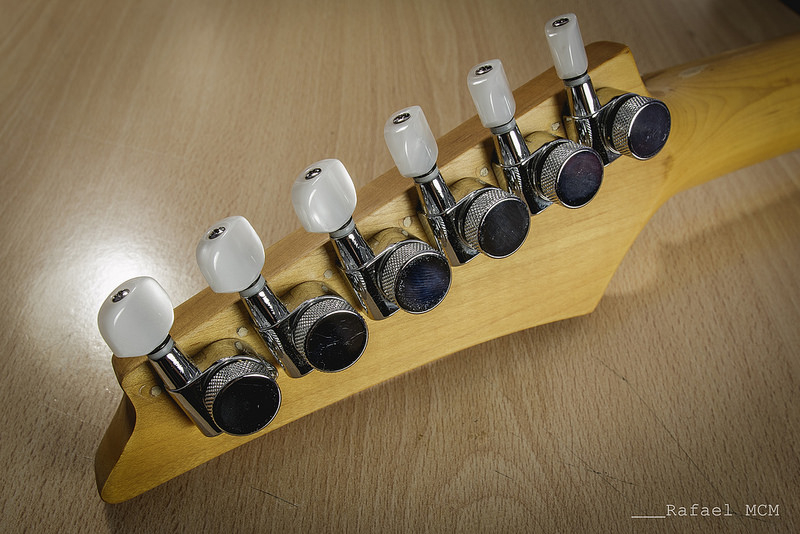

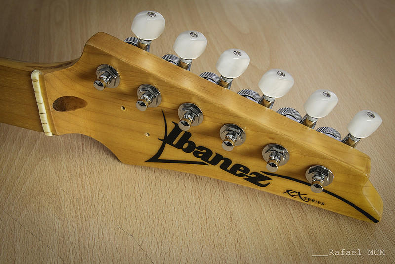

vas a usar locking tuners in esa guitarra?
Guitarrilia
por el 17/04/2017
#61 Disculpa la tardanza en responder, pero estaba en Lisboa de vacaciones y no me he pasado mucho por el foro. Sí, los clavijeros de bloqueo ya están instalados.

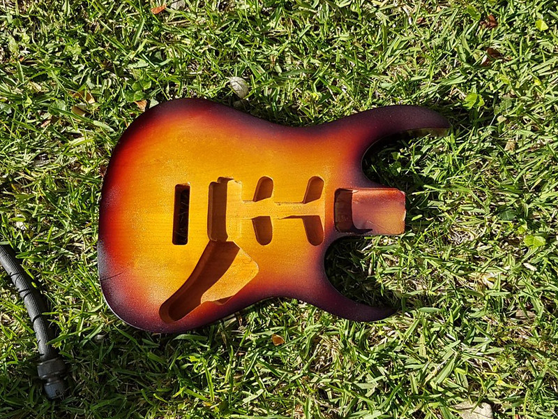

Bueno, pues ya la tenemos pintada!
Es un sunburst de tres tonos guapísimo!
Me recuerda al Tri Fade Sunburst de la Ibanez RG2820ZD Prestige.
Con el golpeador blanco y los tornillos negros tiene que quedar de escándalo.
Los huecos de las pastillas y de los controles van a ir con pintura conductiva.
Ahora solo falta lacar, licar, lacar, lijar... y así hasta que quede de revista! :cool:

Tal como la estas tuneando te va a sonar del mamaso, buenas pastis, afinadores y electronica.... Apuesta segura!!! Impaciente por mas fotos!!!
dicho así , da hasta pereza jajajajajajaja
Guitarrilia
por el 17/04/2017
#64 :risa:
Si sé que te mola, jajajaja

ahh que bien.fijate que como yo zoy zurdo es muy dificil conseguir locking tuner para guitarras zuerdas,una pregunta que puente crees que le quede a una Fender American Standard 2016,el puente que tiene mi fender es de 2 pivotes y segun es para que no desafine cuando se use la palanca.
Guitarrilia
por el 21/04/2017
En Aliexpress pones "Locking tuners lefty" en el buscador y te salen algunos.
Hay un modelo de Sperzel que vale para diestros y zurdos, se desmontan y les das la vuelta.

#67
ya habia visto ese video y busque esos locking tuners pero no los encontre,pero tambien parece que hay que hacer unos agujeros,si exacto lei que para que no desafine tienes que enredar menos cuerdas,a que te refieres con lubricar las partes que rozan,que lubricador estaria bueno comprar?gracias por tus respuestas.
