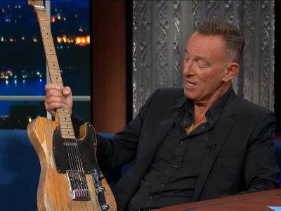

erikstring
por el 05/06/2026
Más fotos de Bruce, entiendo que esta debe ser una réplcia de la Custom Shop para él. No la original.
index.php?controller=forum&action=view_attachment&attachment_id=212340
index.php?controller=forum&action=view_attachment&attachment_id=212342
index.php?controller=forum&action=view_attachment&attachment_id=212341
Marcelo
por el 05/06/2026
#46 Nada que ver esa con The Mutt…
No se parece ni en el color…
Lleva años fuera de circulación porque está destrozada.
