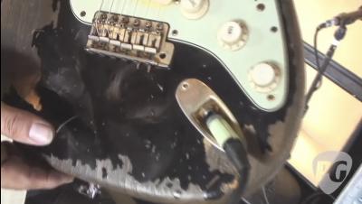

Voy a embarcarme en este nuevo proyecto replicado la Fender Stratocaster Black One (BLK1) de John Mayer que se realizó en 2004 en la Custom Shop.

John Mayer aprovechó unos días libres que tenía para visitar en 2004 la fábrica de Fender Corona en California. En esta visita el equipo de la Custom Shop le propuso fabricar su propia guitarra. Según esta historia, estuvo 2 días en la planta "jugando" con esto. Seleccionaron un cuerpo y el ayudo en las diferentes partes hasta llegar al pintado (en negro). A partir de ahí el masterbuilder John Cruz se encargó del montaje de las diferentes piezas y relicado. Claramente la inspiración vino de la guitarra icónica de Stevie Ray Vaugan y su Number One Stratocaster, una Stratocaster del 1963. Inspirándose en esta, la BLK1 de Mayer tiene un aspecto muy desgastado y envejecido (siguiendo la Number One que realmente tenía ese estado, tambien rollo Rolly Gallaguer), así como el hardware en oro y las mismas clavijas de afinación (unas Schaller Fender Deluxe). Inicialmente esta guitarra no fue muy usada por Mayer, pero al poco tiempo se volvió en su favorita, siendo la guitarra con la que se grabaron casi todas las pistas del álbum Continuum.

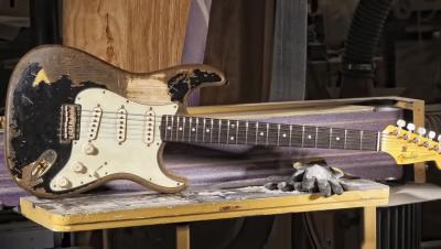

Fender Custom Shop fabricó una réplica de esta guitarra limitada a solo 83 unidades. Se agotaron antes de poder estar a la venta. Posteriormente a esto, hizo una versión "standard" sin relicado. Precio actual de esta réplica unos 25.000€ aprox

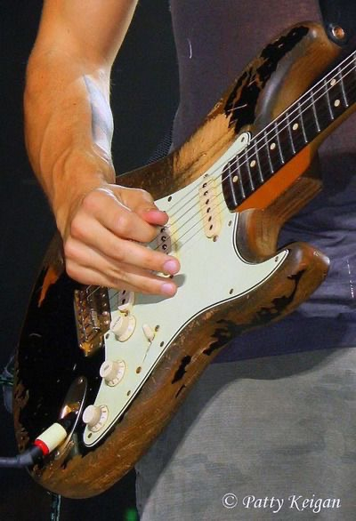

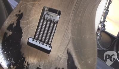

Todo y conocer la història y haber visto repetidas veces este modelo en vídeo, ahora he de entrar en detalle y fijarme en pequeños puntos con lupa en los que no me había fijado antes: conocer exactamente dónde están los desconchones de pintura, que partes de la guitarra cruzan, dónde se crackelan etc. Para ello he buscado diferentes imágenes con la mejor calidad posible. No todas cumplen esto último, pero aportan información.
En cuanto a características de la guitarra, copia los aspectos de la Number One de SRV pero podemos decir que sigue la linea tipica de John Mayer ya conocida: mástil C grueso (¿puede que sea un D?), diapasón Palo rosa africano, 21 trastes, radio 9,5, cuerpo aliso, pastillas con baja salida de la Custom Shop, hardware dorado (trémolo con 5 muelles), etc.

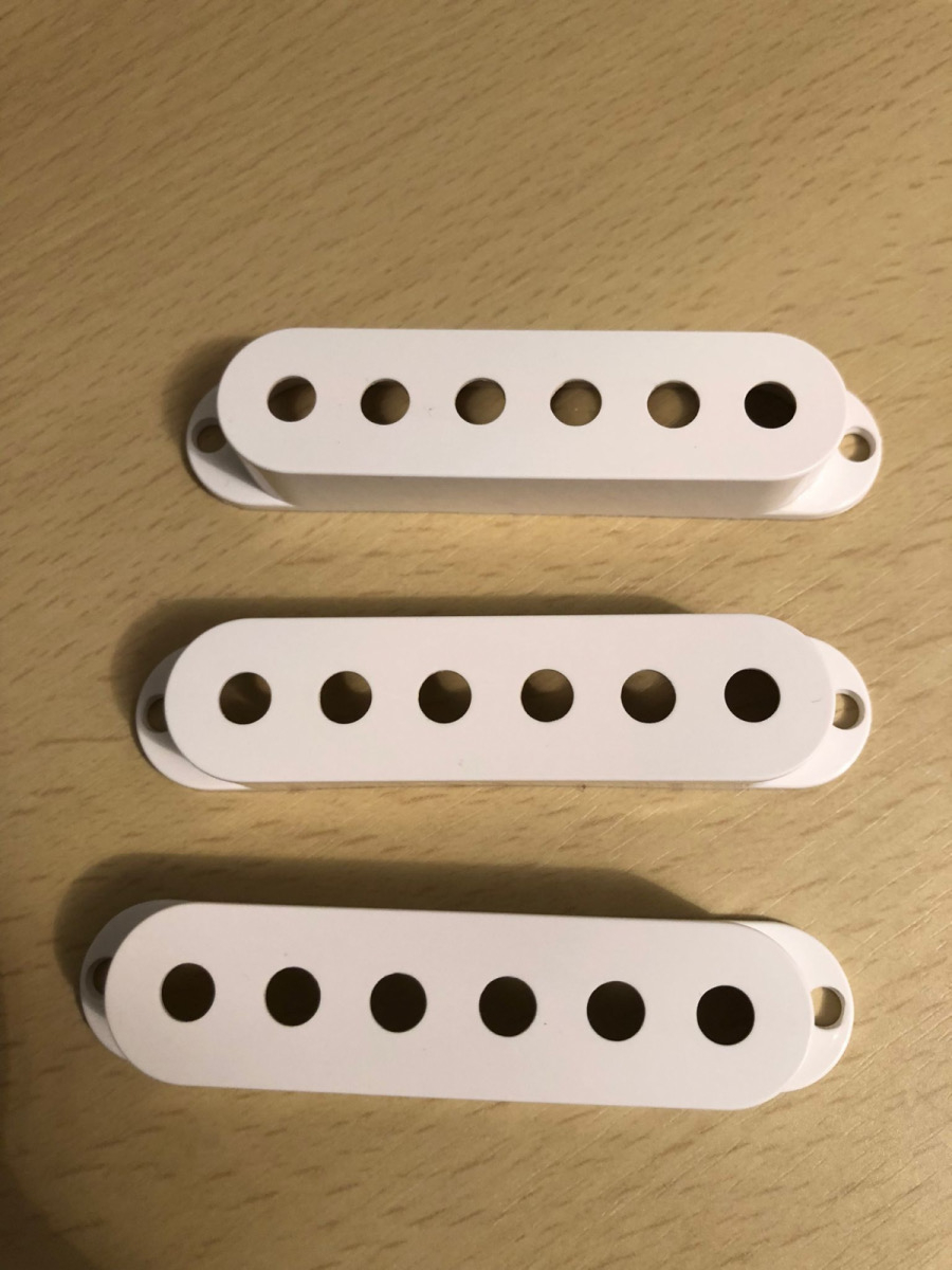

Primero de todo he frotado con lana de acero los botones y los cubre pastillas que eran totalmente blancos:
index.php?controller=forum&action=view_attachment&attachment_id=175208

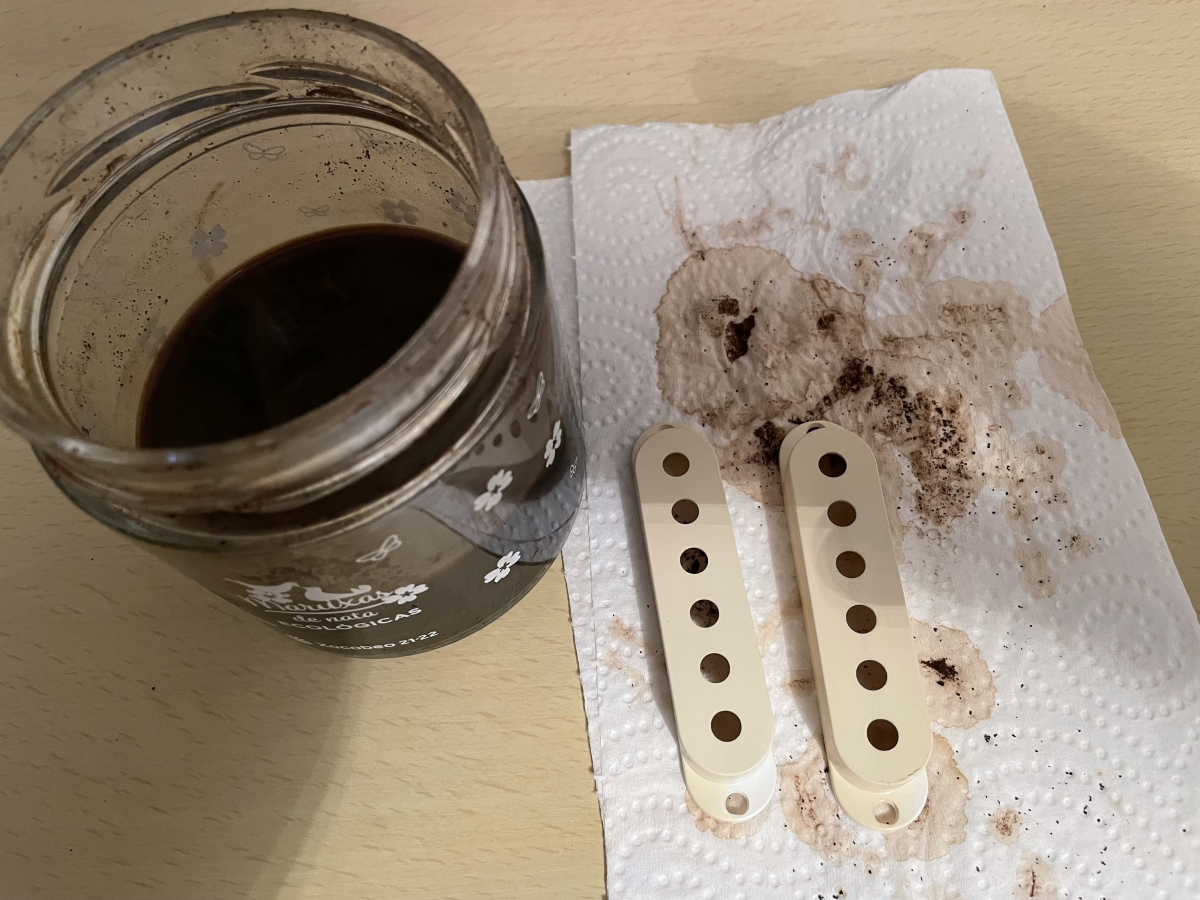

Una vez lijado suavemente (para quitar brillo y abrir poro) he realizado algún relic con mis herramientas para imitar desgaste. Después los he sumergido en un bote con cafés de capsula durante unas 48h para que amarilleara ligeramente. Como dato, encuentro mucho mejor esto que adquirir unos plásticos ya en color crema o así. Con esta técnica el resultado es mucho más real.
index.php?controller=forum&action=view_attachment&attachment_id=175207
Posterior a esto, he ensuciado un poco los botones con varios materiales (café, oxido real y mina de lápiz)
