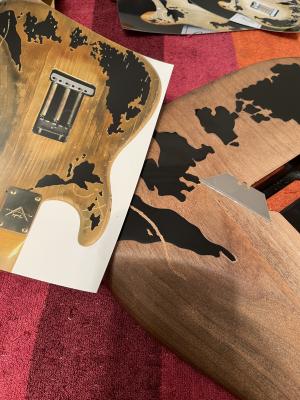

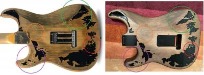

Empezando a trabajar con detalle a lupa el relicado exacto de la original y las Custom Shop…

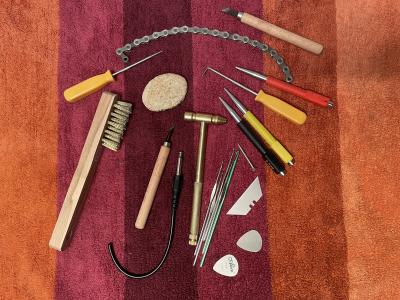

Las diferentes herramientas de tortura

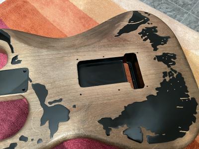

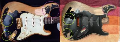

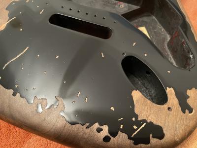

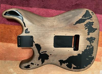

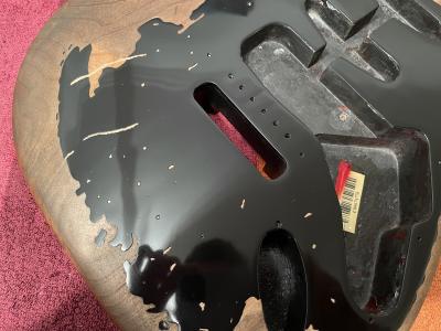

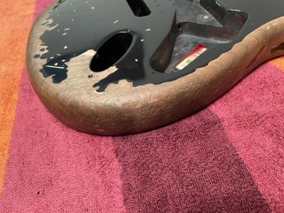

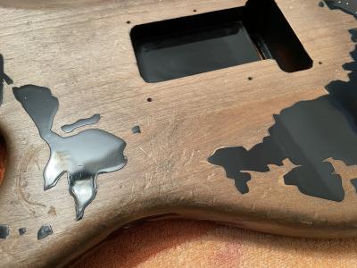

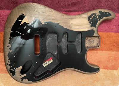

Resultado del relic en el cuerpo. Finalizado
Bueno pues este seria ya el cuerpo finalizado con el relic aplicado intentando seguir lo máximo posible al modelo original punto a punto. Aún le queda algún toquecito más y un desgaste que hay en el cuerpo al lado de los tornillos del puente, pero son dos detalles menores. He intentado seguir casi a nivel de TOC la réplica de Custom Shop y la original de Mayer. Algunas cosas las he cogido de aquí o de ahí.
Creo finalmente que he conseguido el color, desgaste y detalle que quería y tenia en mente en un inicio. Ahora toca seguir con el montaje del puente y las diferentes piezas del hardware del cuerpo (que aún no me han llegado) para dejarlo ya terminado. Faltará entonces encontrarle un mástil al proyecto. Estoy muy dudoso entre un Allparts 21 trastes Deep C con radio 7,25 que me encaja por especificaciones o esperar si encuentro algún Fender USA.
