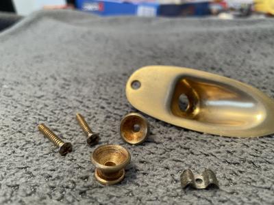

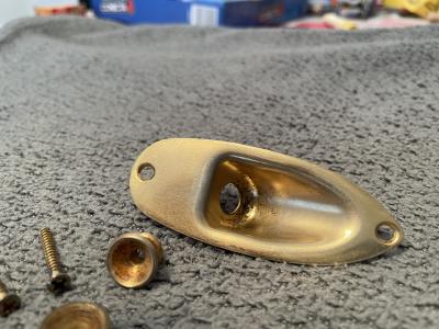

Aquí os muestro las piezas del strap button y la placa del jack envejecidas con vapor de ácido y neutralizado con bicarbonato.
Primera vez que lo hago así y muy contento con el resultado. Mejor que con vinagre blanco

Importante, poco es más. No hay que pasarse con el efecto

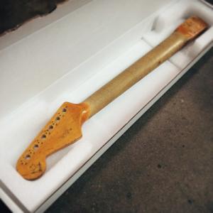

Proceso actual con el mástil - ¿Polémica?
No quiero entrar en una polémica y quiero comentaros para leer vuestra opinión. No hay por ahora ningún mástil interesante de 2a mano Fender original que me encaje en el proyecto. Tampoco hay stock del Fender American Original 60 nuevo hasta agosto (con radio 9,5). Entonces buscando me he decidido por adquirir y probar un Allparts fabricado en Japón que cumple muy bien con las especificaciones que estoy buscando: mástil grueso con radio 7,25 y 21 trastes. Justo estas especificaciones las cumple el mástil SRO-21 de Allparts. Digamos que encaja perfectamente en lo que busco que ni en Fender puedo encontrar.
Este mástil está licenciado por Fender y como decía fabricado en Japón con maderas de calidad. Viene lijado listo ya para pintar, es decir no terminado. Me va perfecto ya que aún tengo pintura nitrocelulosa en ámbar vintage y en acabado brillo de cuando pinté el cuerpo. No he de comprar pintura.
Entonces… la posible polémica… Como habéis visto poco a poco voy avanzando y si puedo me gusta replicar aquellos pequeños detalles del modelo original de John Mayer para asemejarse a su propio instrumento (no tanto el de la Custom Shop). Entonces, dentro de que voy a relicar y replicar el desgaste y color del mástil, me encuentro que los diferentes decal que hay son parte de ese objeto a replicar. Forman parte del diseño. Quiero poner un decal Fender como el de su mástil, el decal de John Cruz de la Custom Shop y además rizar más el rizo y poner el de la firma de John Mayer ya que él mismo firmó su mástil. Luego las versiones Custom Shop no tenían ese detalle. También quiero poner en el talón/base del mástil un decal con mi nombre que quedará debajo del pintado del mástil. Así en caso que alguien llegue a ver esta parte, vea el origen. No digo que la vaya a vender ni nada, pero a saber si un día la pierdo, me la roban o alguien la vende.
¿Es correcta mi idea para trabajar el mástil?

Marcelo
por el 15/11/2022
Hombre, salvo fabricar el cuerpo y el mastil desde un tablon de madera, el resto lo has hecho todo tu, que menos que poner tu "sello" o firma en algun lado...
erikstring
por el 15/11/2022
#141 si. En eso no hay problema, además estará escondido.
La polémica es si estoy falsificando un mástil o replicando
Marcelo
por el 15/11/2022
#142 El mastil tiene licencia Fender, en mi opinion lo estas replicando.
Círculodequintas
por el 15/11/2022
#142
Los Allparts tienen licencia. No estás falsificando nada. Parte de su precio, viene por tener ese permiso. Si le pones tu marca junto a la que lleva, todavía resaltas más que no es una falsificación. Lo del logo , es lo de menos. Cualquiera con un conocimiento mínimo, verá que no es un original. Y si no lo ve, enseñas este hilo. No veo ningún problema con eso.
