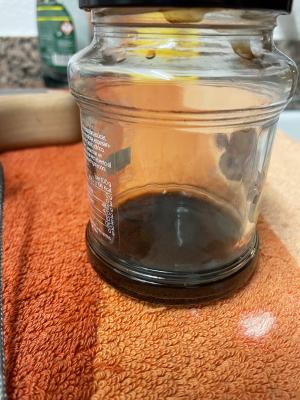

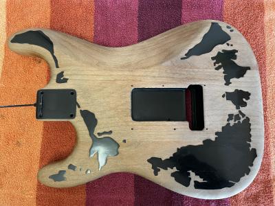

El proceso de envejecimiento natural con vinagre blanco está siguiendo su proceso. Finalmente, y después de mucho ensayo-error, he utilizado un mejunje de vinagre blanco con lana de acero y piezas de acero que se ha rebajado con más vinagre; el cual en un proceso final se ha destilado con mezclas de infusiones de té rojo y té chai para conseguir el color marrón que quería. Solo con vinagre y lana de acera, el efecto sería con un color gris. Tengamos en cuenta que esto no es un tinte al uso, químicamente oxida y envejece la madera de verdad en apariencia.
index.php?controller=forum&action=view_attachment&attachment_id=176574
index.php?controller=forum&action=view_attachment&attachment_id=176575
index.php?controller=forum&action=view_attachment&attachment_id=176576
Posterior a esto, hay que dar sombras con polvo de carboncillo para finalmente dar unas pasadas con aceite de linaza y cera de ebanista. Después proceso de pulido de la pintura y relicado general del cuerpo.

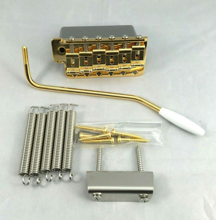

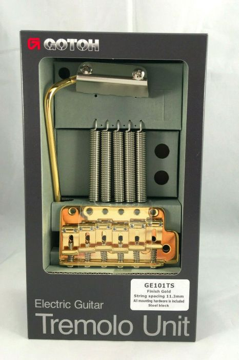

En cuanto al trémolo, tenía muy muy claro que seria un Gotoh 101TS con bloque de acero. Ya he tenido este mismo bloque y la calidad es espectacular. Las Suhr por ejemplo montan el Gotoh 510 con sistema 2 pivotes. El 101 mantiene 6 pivotes. Lo he comprado a Erik Haar Guitars (junto con la placa del mástil y jack dorados de la marca Gotoh). Quisiera haberlo comprado en Madinter, pero no había stock en meses. Aprovecho para decir que como leí, Gotoh es la única marca que todo el conjunto de piezas que compras se han fabricado en Japón. Otras marcas como la propia Fender, puede mezclar origen de piezas y decirte que el puente es USA. No confundir con Wilkinson, tuve ese puente también y nada que ver con Gotoh la verdad.

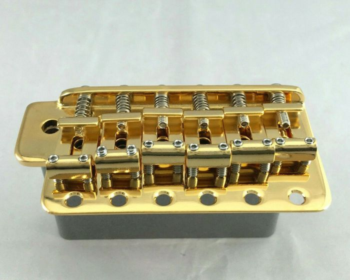

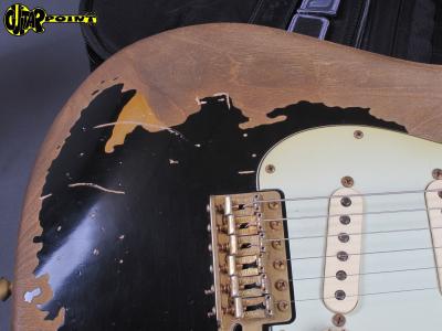

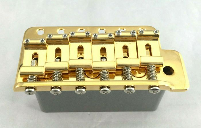

Curiosidades con el puente
No voy a decir que sea un Gotoh con las selletas cambiadas, pero lo parece. Es curioso que no encuentro ningún puente Fender dorado con los tornillos de ajuste de las selletas en dorado, todos son negros (como el Wilkinson). En la John Mayer, son totalmente dorados como en otras guitarras custom shop como la SRV. En cambio los modelos normales de USA montan este que digo con los tornillos negros.

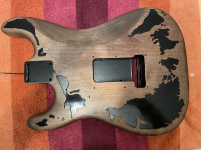

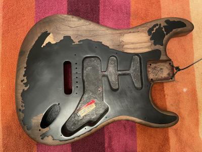

por el 04/11/2022

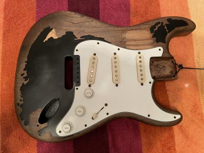

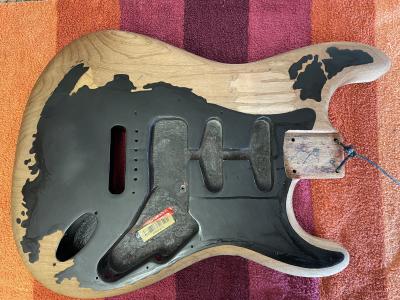

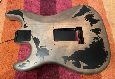

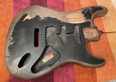

Aceite de linaza y sombreado aplicado
Aquí el estado actual del proyecto.
index.php?controller=forum&action=view_attachment&attachment_id=176675
index.php?controller=forum&action=view_attachment&attachment_id=176676
index.php?controller=forum&action=view_attachment&attachment_id=176677
Ahora los siguientes pasos son aplicar el relic, encerado de la madera y pulido de la pintura para un relic final de repaso.

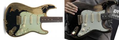

Como podéis ver, el cuerpo es oscuro y marrón. Hay bastantes discrepancias entre la Black 1 que hizo la Custom Shop y la que usa John Mayer. Digamos que la de Custom Shop es demasiado "clara" y la de John Mayer tiene un tono más oscuro (por el uso y años con ella supongo). Yo como dije cuando empecé con las pruebas de color, me he decantado por este color oscuro que tiene la de Mayer.

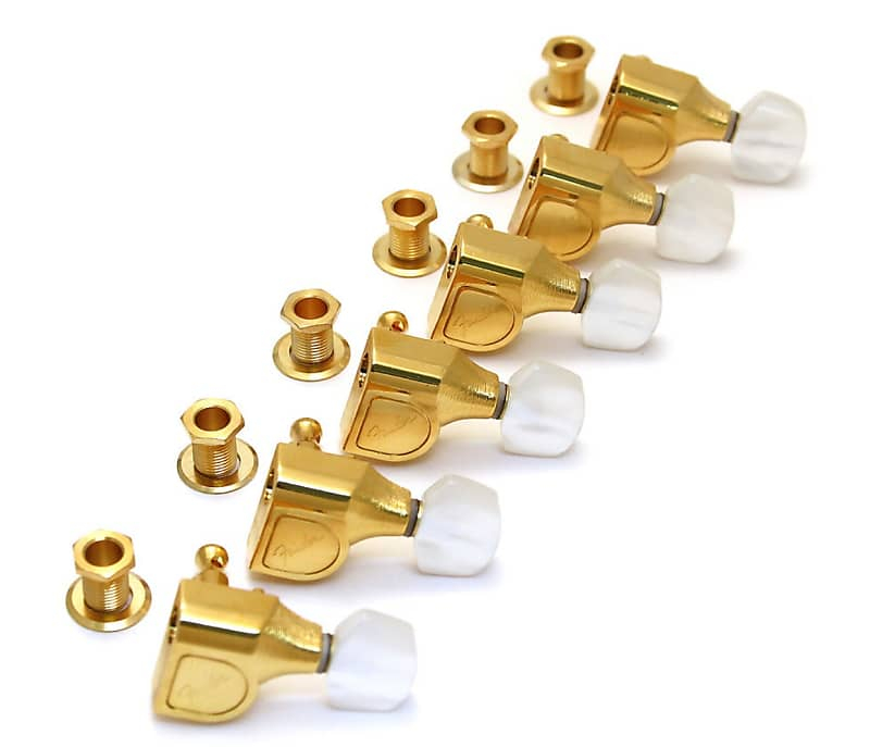

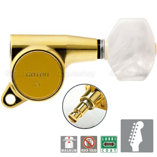

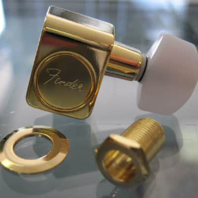

¡Vaya sorpresa me encontré el otro día! Estuve literalmente horas buscando qué afinadores compraría para este proyecto. No tenía prisa ni intención de comprarlos “ahora” ya que el mástil aún no lo tengo. En la guitarra original de John Mayer y las réplicas de la Custom Shop, los afinadores eran unos Fender Elite dorados de los 80 con la cabeza rebajada y la “palometa” perleada. Muy difíciles y caros de conseguir. Se usaron estos ya que eran los mismos que Stevie Ray Vaughan uso en su “Number One”, por este motivo John Mayer los quiso en su Black One. Bueno al tema… puestos a no pensar en estos, me centre en diferentes alternativas, entre ellas los Fender Deluxe que no son igual de perlados (blanco hueso) y no tienen la misma forma rebajada, eran una muy buena opción. Lástima que no he encontrado nada, nada de Stock disponible en Europa:
Otra opción era Gotoh SG381 con una apariencia perlada pero una forma de anclaje diferente, hay que taladrar diferente el mástil. No era problema.
Con todo esto… ya descartando el tema para buscar la pieza más adelante… me da por entrar en Wallapop y escribir “john mayer” a ver que hay… Y… ¡SORPRESA! Me encuentro en primera plana una persona que vende unos Fender Elite usados como los originales de la Black One. Un precio más elevado de lo que tenía pensado gastar en unos Fender Deluxe o unos Gotoh, pero era una buena oportunidad para acercarme a las características del modelo real. Este detalle de los afinadores, hay pocas réplicas que se acerquen ya que encarece el precio del proyecto. Así que era una oportunidad para enriquecer este proyecto.
(la foto no son los que he comprado, aún no los tengo, pero para que veáis el modelo que son)
Ahora solo falta el mástil...
