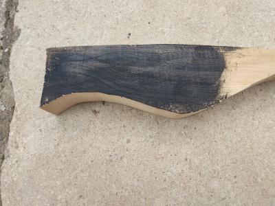

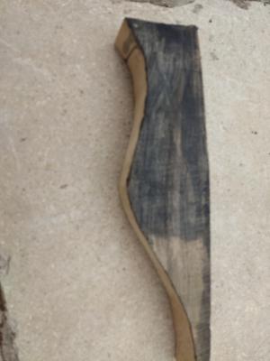

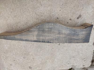

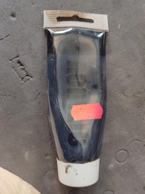

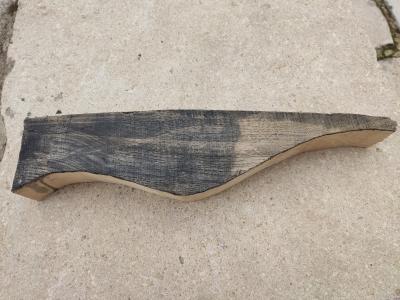

Yo uso este producto de tinte negro en gel para envejecer, una vez aplicado aunque quede muy negro con un papel de cocina o trapo mojado en agua frotando se consiguen grises muy convincentes con la veta de la madera y después con lijados todavía se puede aclarar más en las partes que lo necesiten.
Y con el secador de pelo voy eliminado la humedad del tinte y del agua si ha sido necesario aclarar
Luego cera Alex con tono oscuros marrones para rematar.
Ahí unas fotos de una prueba rápida que he hecho sobre un taco de fresno que he aplicado primero el gel a saco y he ido eliminado

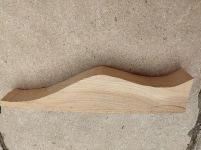

A ver si con esto puedo experimentar en la madera de pruebas que tengo. El pote oscuro pequeño es el carbon natural para la parte más oscura.
Estoy haciendo pruebas con el Vinagre blanco oxidado con lana de acero (muy muy diluido con más vinagre) y añadirle un sobre de infusión de te rojo. A ver si consigo un pigmento natural al vinagre blanco.

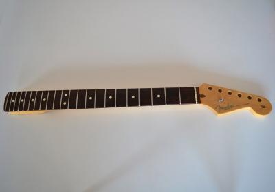

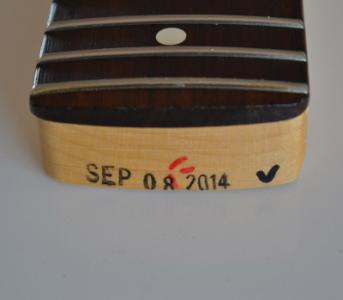

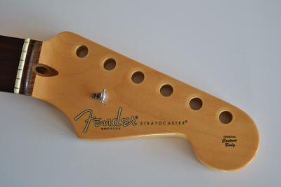

Dentro de la busqueda actual de un mástil, he encontrado un candidato. Un mástil de una Fender Standard del 2014 pero el dilema es que no tiene unas características vintage como la original Black 1 de John Mayer. Si me decidiera por este, sería alterando un poco el concepto. Está en perfecto estado. Radio Modern C, 22 trastes, 9,5 radio diapason. Alma en la parte superior.
index.php?controller=forum&action=view_attachment&attachment_id=176468
index.php?controller=forum&action=view_attachment&attachment_id=176469
index.php?controller=forum&action=view_attachment&attachment_id=176470
index.php?controller=forum&action=view_attachment&attachment_id=176471
¿Que opinión tenéis?
Para un más Fender nuevo con especificaciones de los 60, hay unos 12 meses de espera. Y creo que antes de adquirir un Allparts o un Fender MIM con Pau Ferro, seria mejor este.

Todo depende de cuánto te quieras ceñir a la réplica.
La guitarra es para ti, no para venderla como réplica oficial, ni nada por el estilo. Si te gusta ese mástil, adelante.
