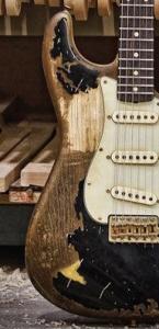

Tengo una consulta…
Estoy pensando en descartar el uso del “vinagre+lana acero” para oscurecer la madera ya que queda muy regular y igualado, no natural.
Creo que la mejor opción es usar una mezcla de polvo de carbon natural y grafito para esas partes más oscuras. Pero… ¿cómo hago las partes de color marron o miel? Estoy pensando en hacerlo con aceite de linaza y luego cera, pero no se si va a dar ese aspecto

¿La original qué es lo que tiene para estar tan marrón? Parece roña.

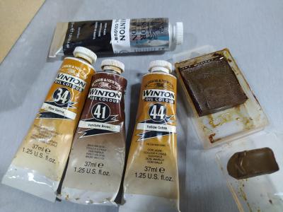

La madera chupa el aceite de linaza como una esponja, yo no lo usaria para eso. Prueba con algo que forme una costra superficial. Yo prepararía una cera de abeja coloreada y le daría un encerado. Usaría distintas pinturas al óleo para crear varias tonalidades la según sea necesario. Te muestro una de las que preparo yo para restaurar muebles y la pintura que uso.

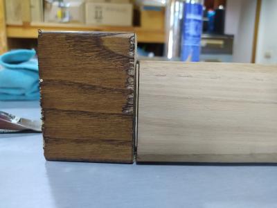

Acabo de hacer la prueba con un trozo de castaño para que te hagas una idea de cómo queda.

#88 gracias por la prueba. Has usado solo cera o cera y pintura oleo?
Cera de ebanista incolora te refieres, verdad?

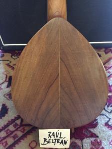

Yo uso aceite de escopeta Tru Oil Beretta, es el aceite que se usa para las empuñaduras de las armas, (no es el mismo que el de engrasar las partes metálicas), es un aceite espeso, pegajoso, tipo miel, que cuando seca forma una capa protectora pero ínfima prácticamente al tacto es poro abierto, lo puedes comprar en cualquier armería, pones unas gotitas y extiendes con un paño y dejas secar, le das todas las manos que quieras, a tu gusto. Si quieres oscurecerlo primero le das grafito con un paño y luego queda fijado con el aceite.
He restaurado 2 guitarras así, una del 32 y otra del 58 y el resultado especular.
No confundir el Tru Oil de escopeta con el Tung Oil que también se utiliza en guitarras.
Saludos a todos!

Tru Oil Beretta, en nogal de 90 años.

#89 Cera y óleo para dar color. La cera en sí no tiene color. Si por cera de ebanista te refieres a la que se vende en latas pues no. Esta la hago yo en casa con cera de abeja.

#95 No sé si esa que viene preparada se puede poner a calentar y si llega a fundir. Normalmente la comercial es parafina, no cera. Ojo, que la parafina se trabaja igual que la cera y no da malos resultados, pero para muebles el brillo y aspecto de la cera de abeja no se consigue con otra cosa. El asunto es que la cera (o parafina) hay que volverla líquida (con calor) para poder mezclarle de forma homogénea el óleo. Te reirás con lo de ir a buscar abejas pero la cera que tengo la saqué de una colmena que tenía en casa. También se vende en tiendas donde hay material de apicultura.
